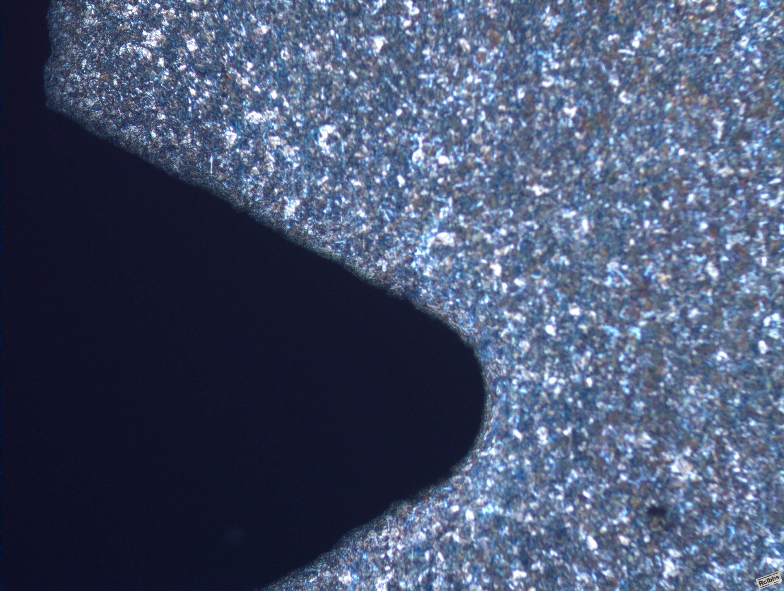

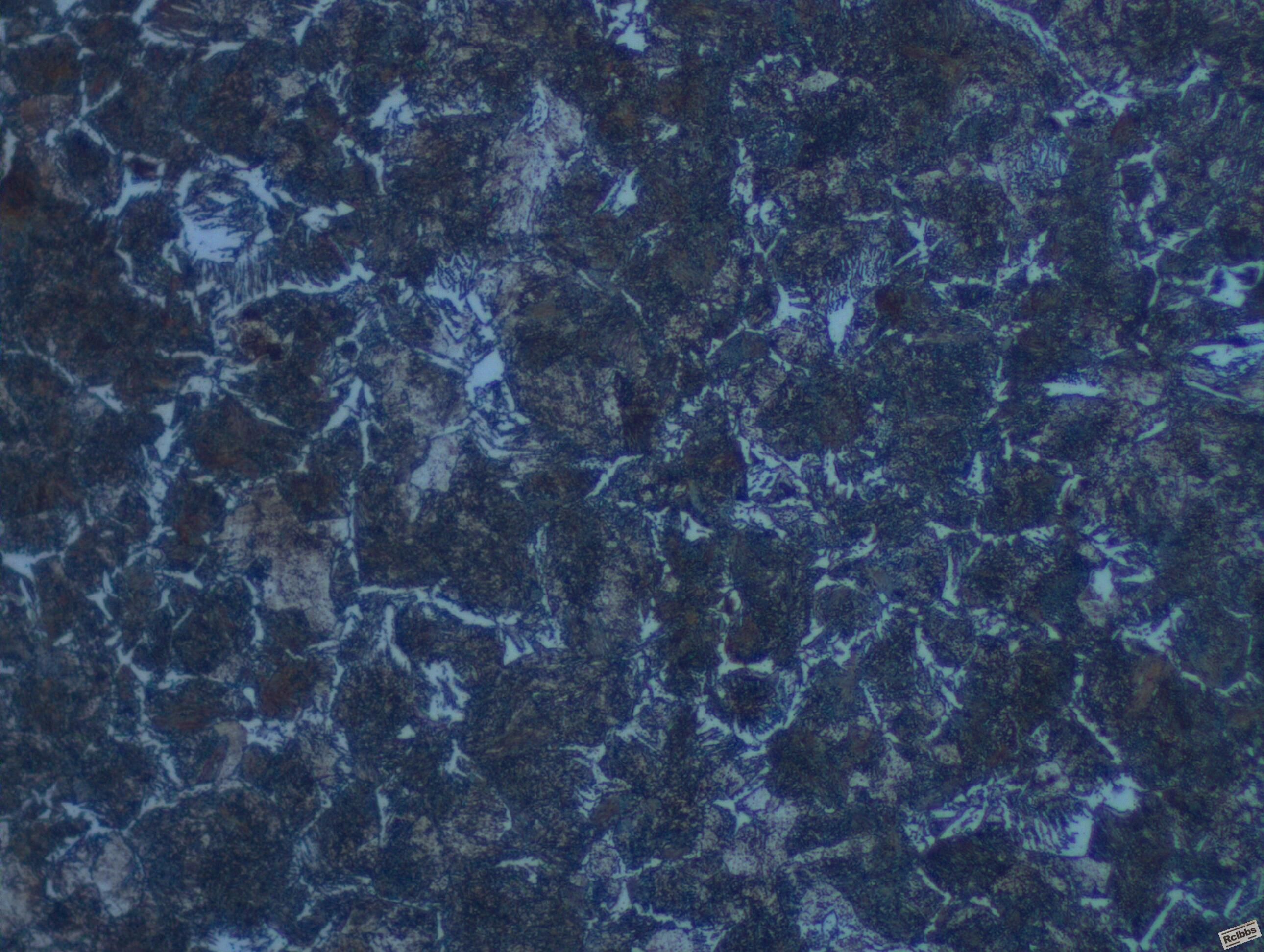

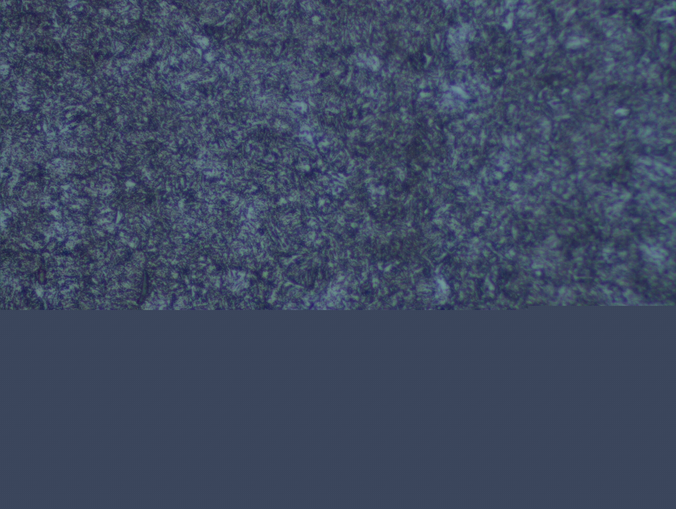

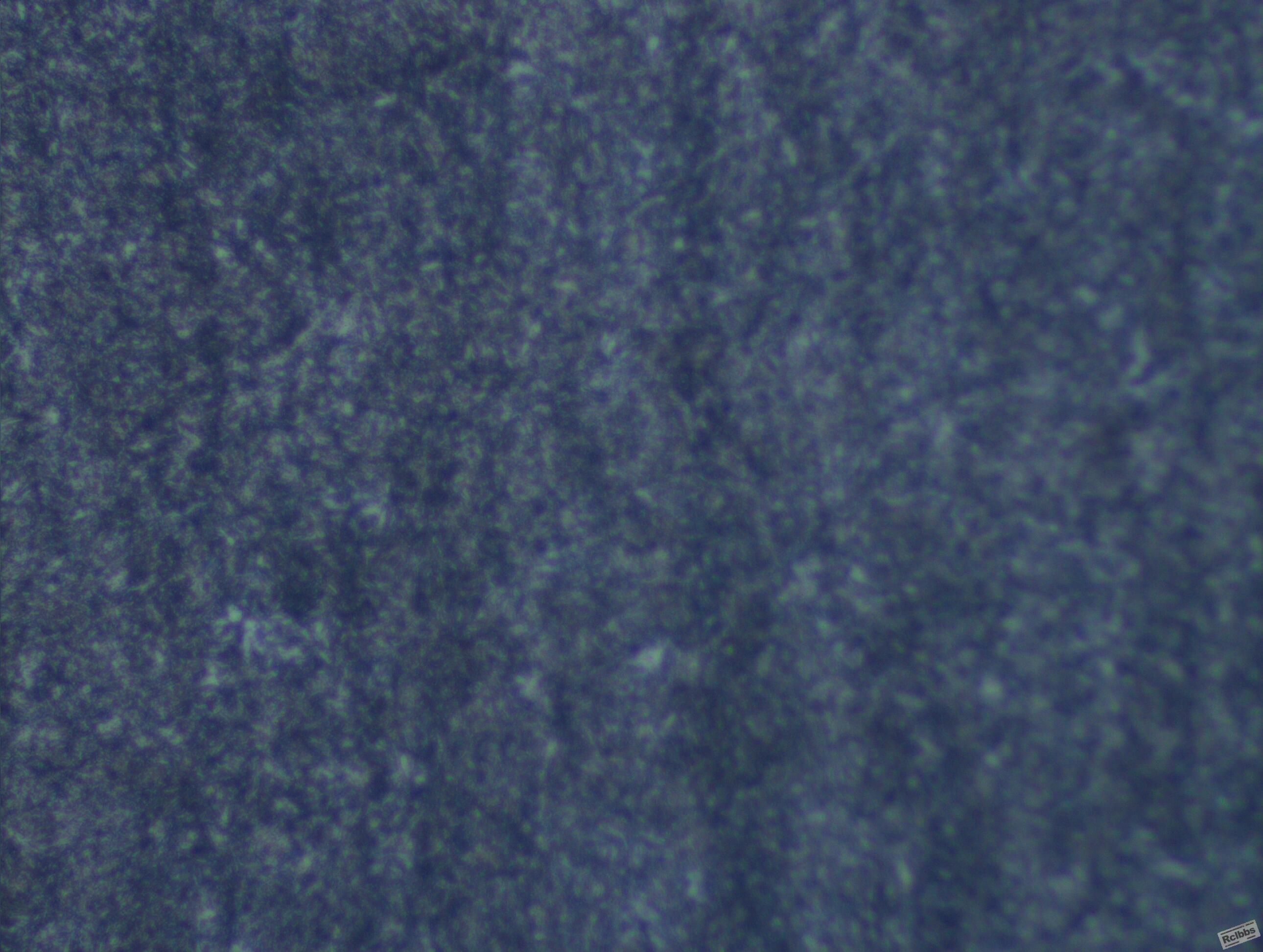

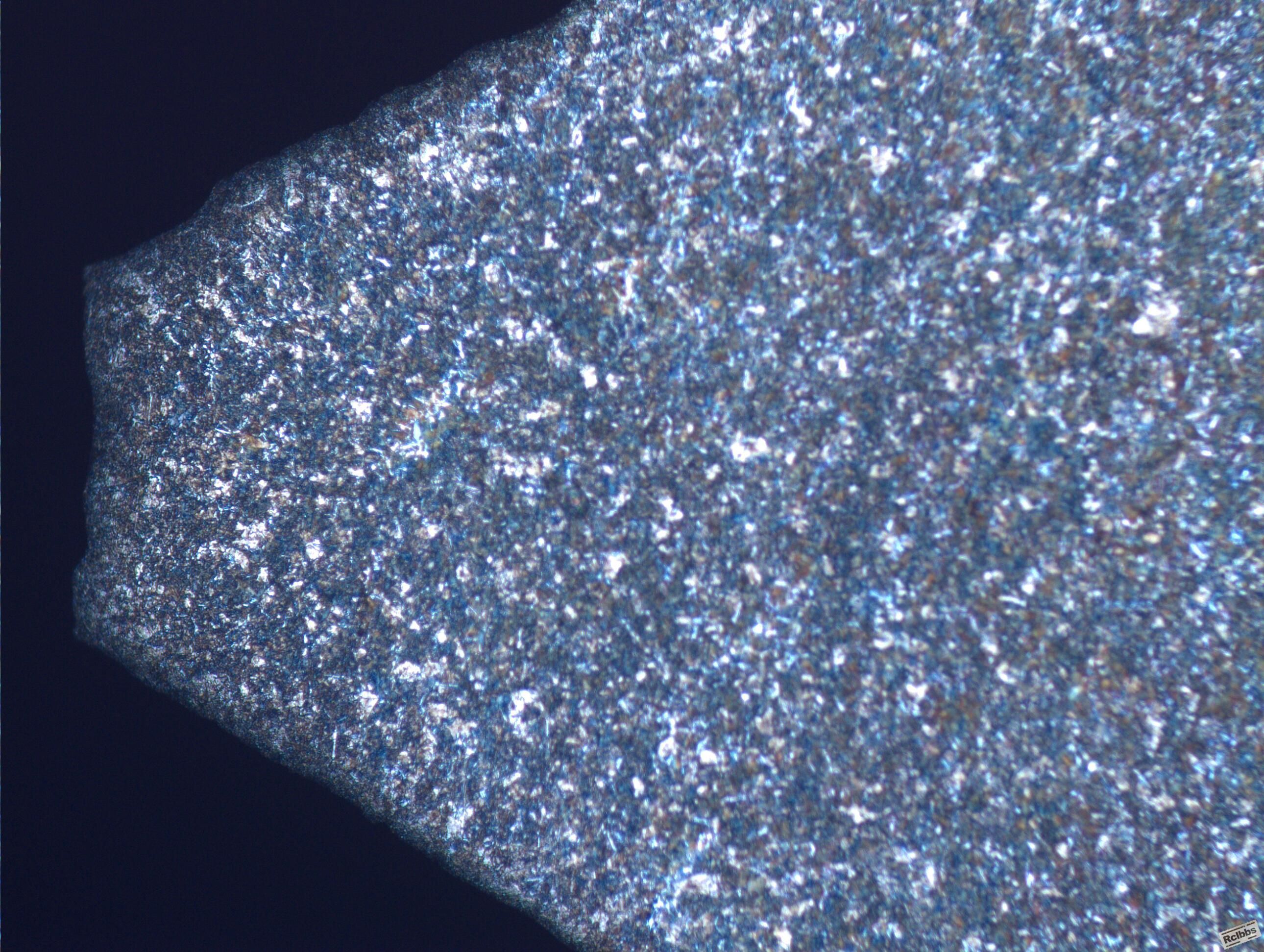

没有发现脱碳层,哪位高手帮忙分析下两个样品的金相组织啊,谢谢了!
这是1#样品
1#样品100倍
1#样品100倍
1#样品100倍
1#样品100倍
1#样品500倍
1#样品500倍

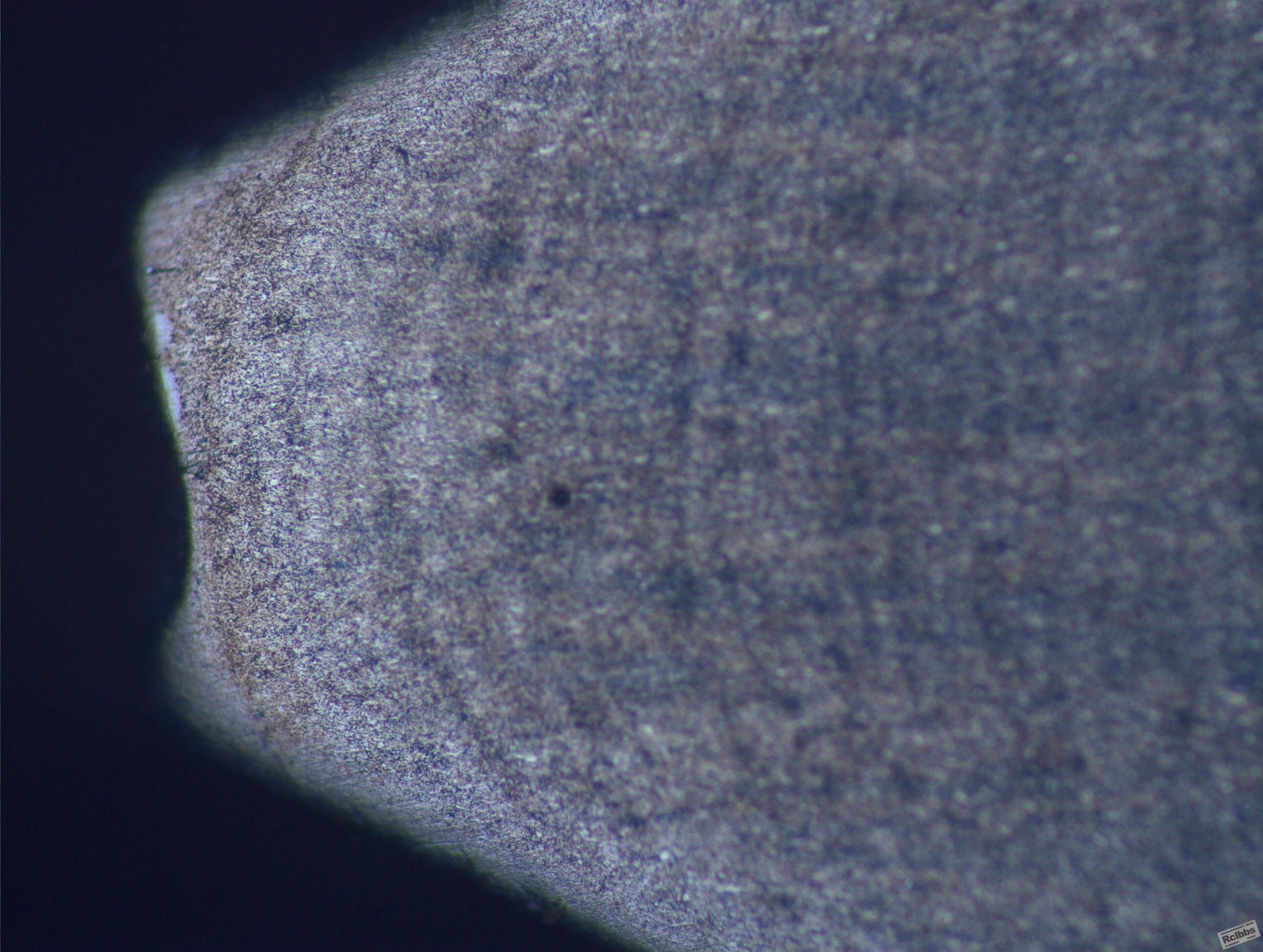

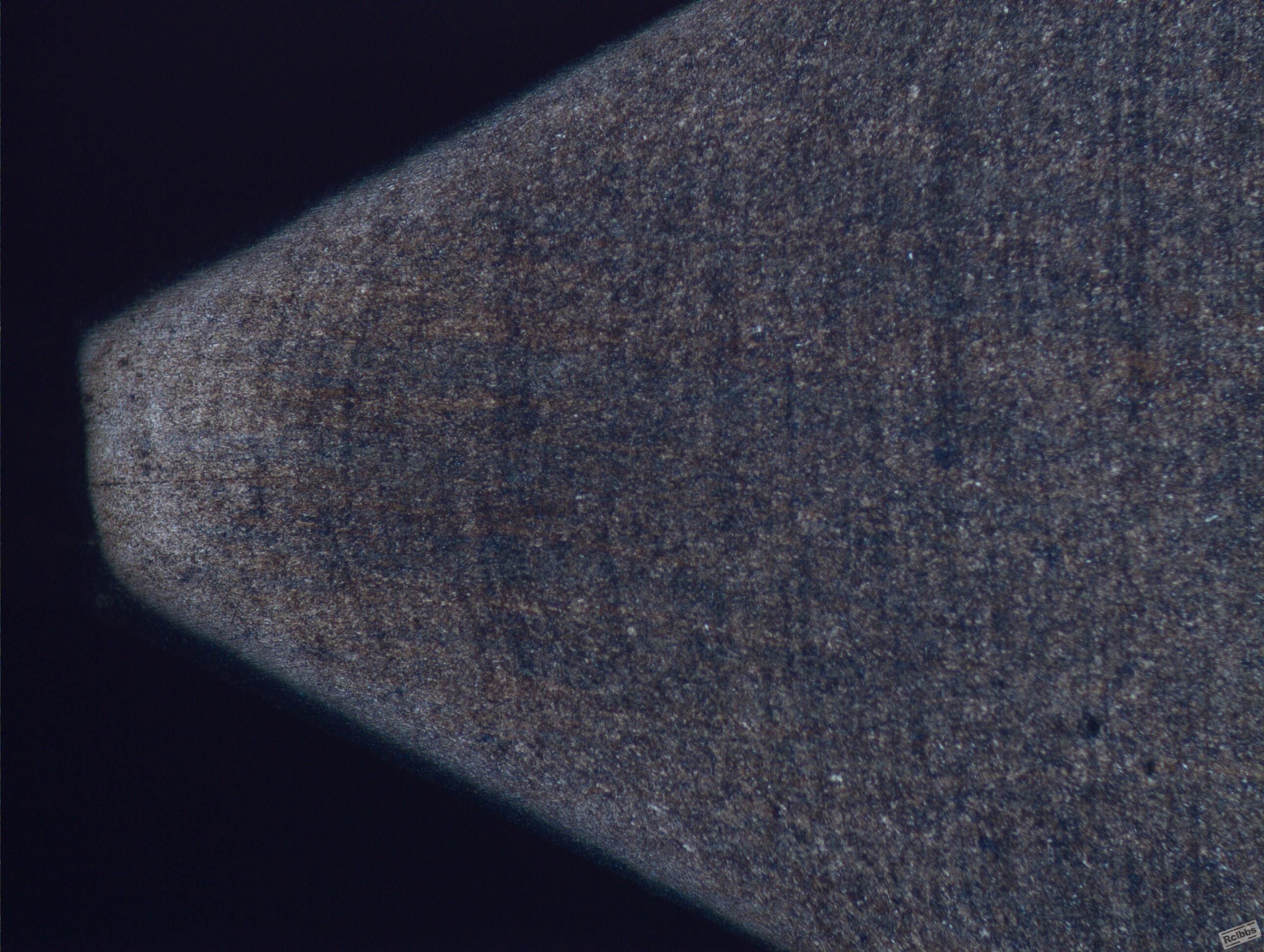

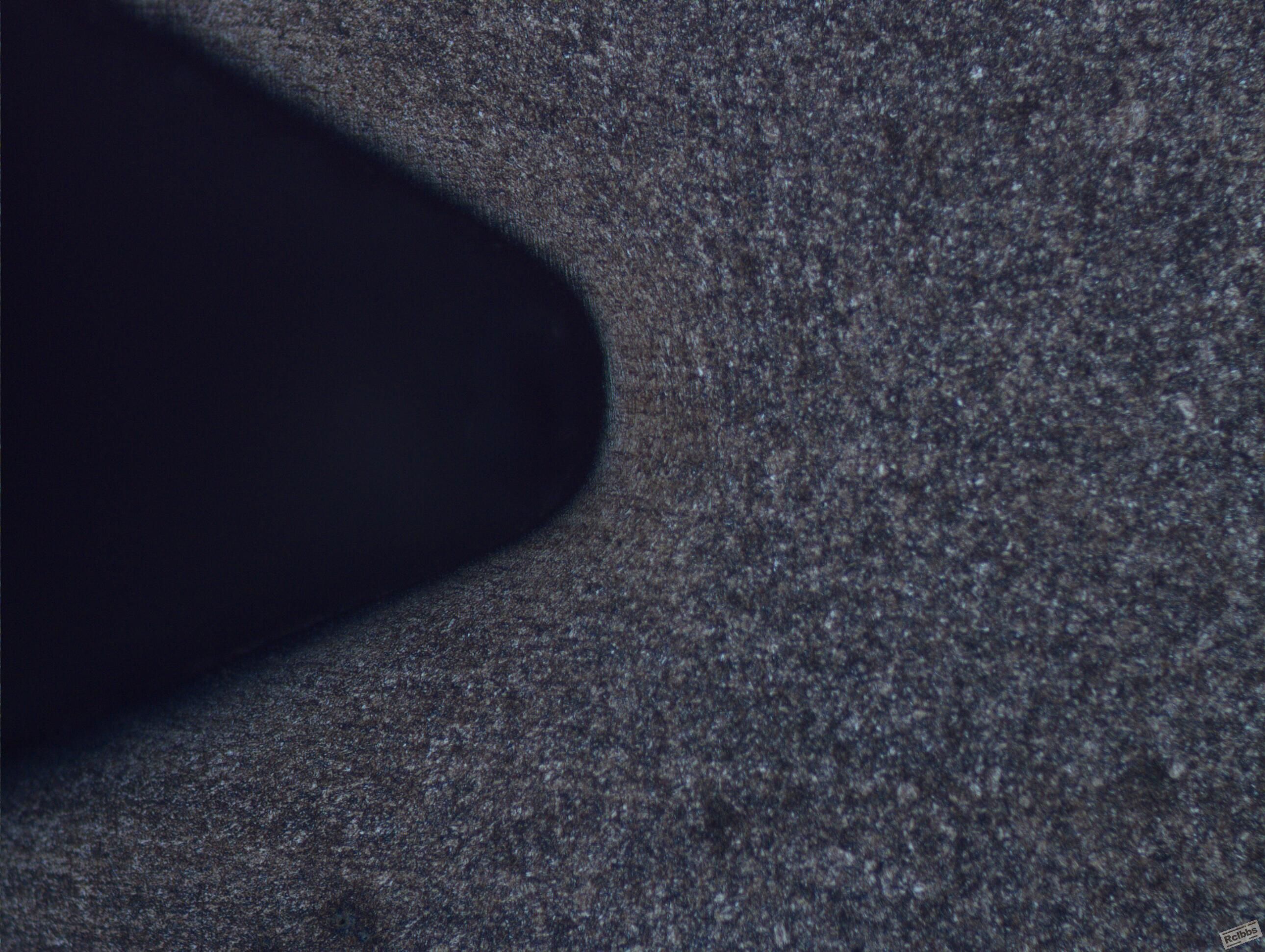

这是2#样品
100
100
500
500
发表于 2013-11-21 18:31:53 | 显示全部楼层
铁素体+回火索氏体,不过你的第三张500倍图片显示,你的组织中好像有魏氏组织,可能你的淬火温度有点偏高
签到天数: 24 天
发表于 2013-11-21 20:55:47 | 显示全部楼层
什么啊?1#样是铁素体+珠光体吧?2#样才是淬火+回火组织,回火索氏体。

 楼主| 发表于 2013-11-22 10:15:00 | 显示全部楼层
2#样我重新做了一遍,这样也不算脱碳吧...万分感谢了!
500
500
200
200
100
100

发表于 2013-11-22 10:29:19 | 显示全部楼层
前面像是正火组织
签到天数: 30 天
发表于 2013-11-22 11:27:57 | 显示全部楼层
2#是回火索氏体,1#第三张图片是铁素体+珠光体 是不正常的调质的组织
签到天数: 66 天
发表于 2013-11-22 12:45:56 | 显示全部楼层
产品尺寸多大?取样位置什么地方?
1#组织为:F+P+S+B,冷速不够产生的组织。 2#组织为:S
发表于 2013-11-22 13:29:42 | 显示全部楼层
同意九楼的看法,1#组织为:F(网状+针状魏氏体)+P(部分)+S+B(少量),工艺不当引起;2#组织为:S(正常),表面轻微脱碳,按标准允许话范围是合格的
 楼主| 发表于 2013-11-22 14:47:41 | 显示全部楼层
非常感谢各位的帮助!!!谢谢
发表于 2013-11-22 16:20:48 | 显示全部楼层
温度过高吧!保温时间不够,组织不够细!
发表于 2013-11-26 11:16:34 | 显示全部楼层
同意10楼看法。1#应该是过热了才会出现魏氏体
签到天数: 22 天
发表于 2013-11-27 10:42:18 | 显示全部楼层
1#试验,正火组织吧。网状铁素体。2#调制的,回火索氏体。
发表于 2013-11-27 14:25:40 | 显示全部楼层
1# 基本是正火组织,500X下可见F,P的片层,无法分辨除片层的S,T.
