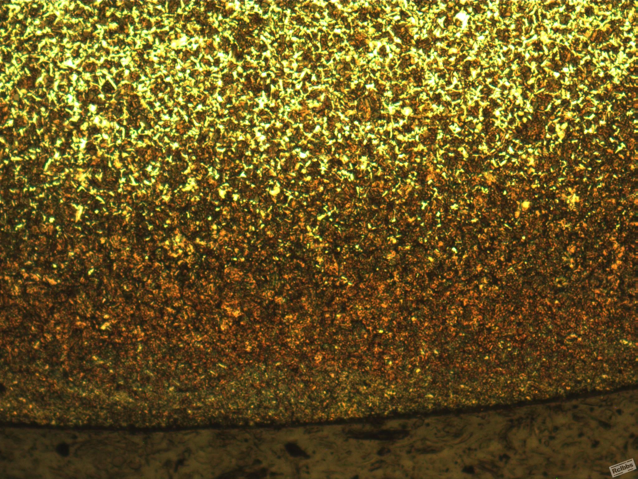

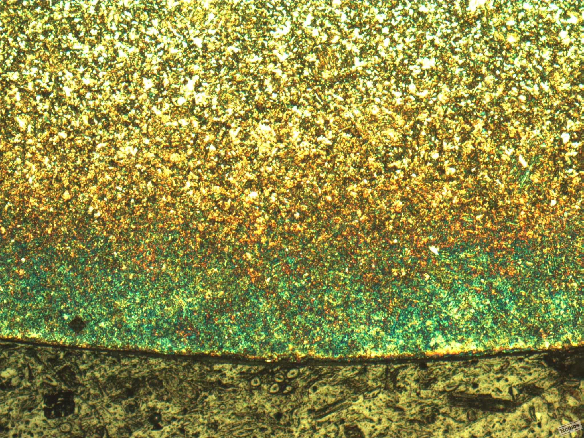

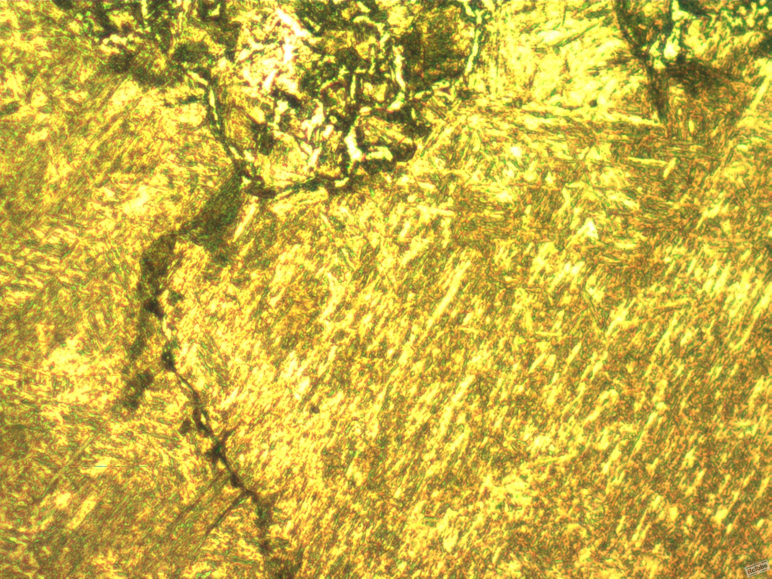

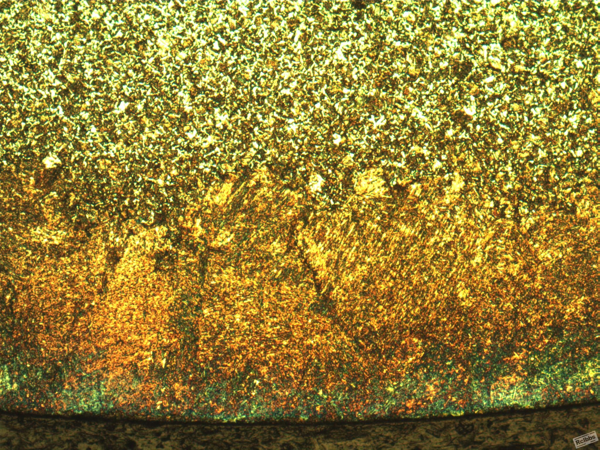

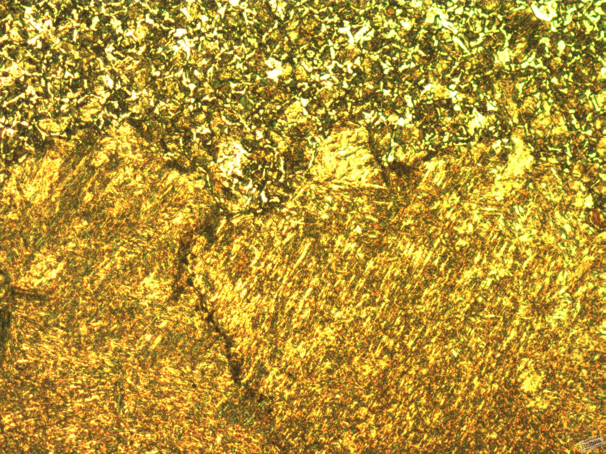

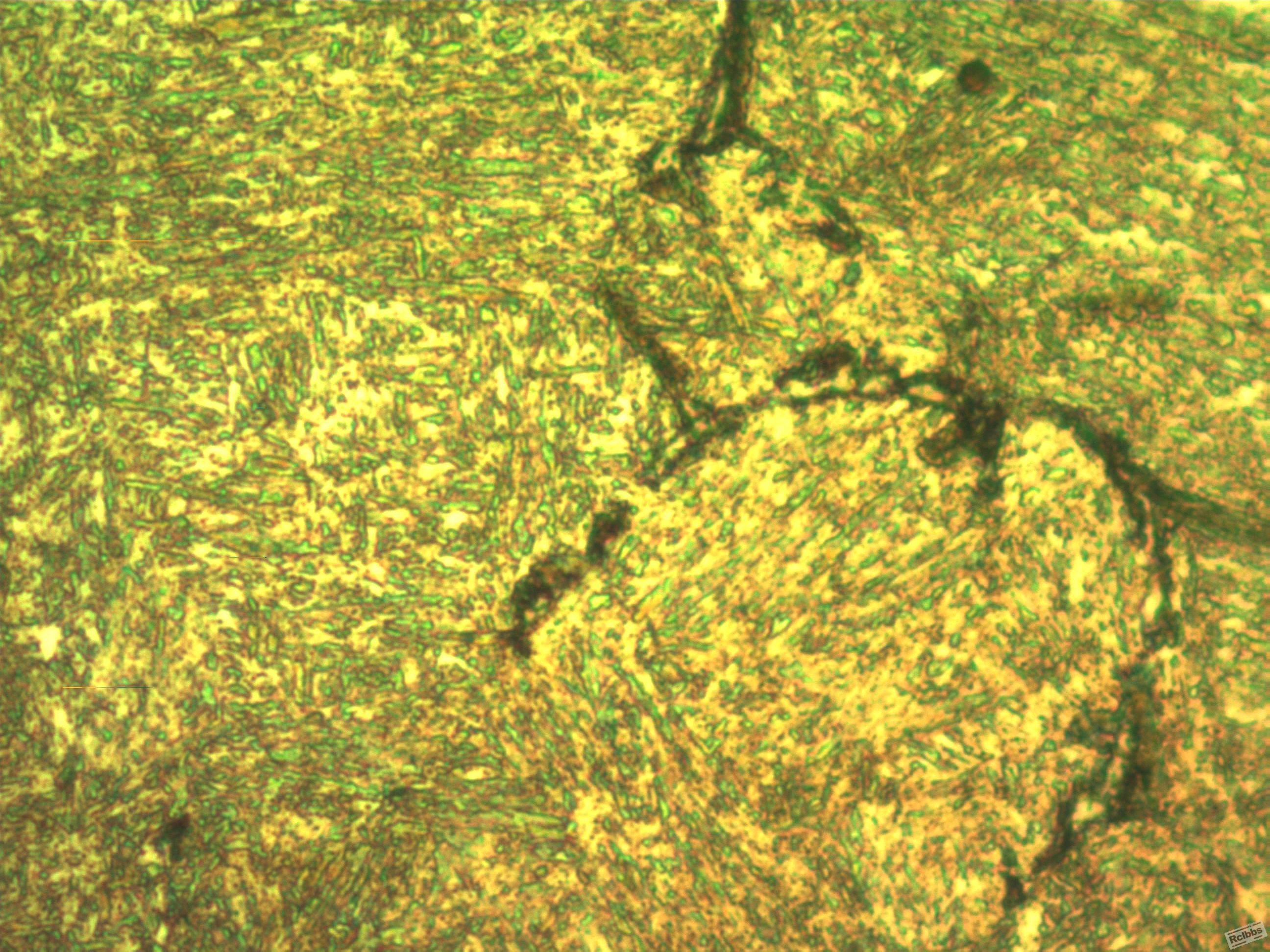

材料:20#钢,等级12,外径8.2mm,表层渗碳处理,进厂检测表层渗碳组织异常,请指点。

100X   样件图片

表面硬度650-680HV、偏高,感觉渗碳层有裂纹缺陷。

如果是裂纹,是内裂?心部存在大量铁素体。

估计是渗碳后直接淬火,渗碳层内粗晶、马氏体粗大。
要确认有无裂纹,可在抛光状态观察。

请问这种渗碳层组织是否正常,我们的要求是550-650HV,和芯部完全是两种组织,且试样外径表层多处此类缺陷。感谢回复!

可能是渗碳温度过高引起晶粒粗大,淬火温度过高造成沿晶出现裂纹。

楼主能确认这是裂纹,单看图片这应该不是裂纹。

也可能是表面碳浓度较低,冷却不足得到的网状托氏体,20钢920温度渗碳直接淬火得到也属常见,尤其是油淬。

今天重新将试样抛光,未见裂纹缺陷,证实了你的判断,总觉得与正常的组织有差异。

组织稍微粗大了一些。前期有做预处理吗?

粗晶,材料问题。
