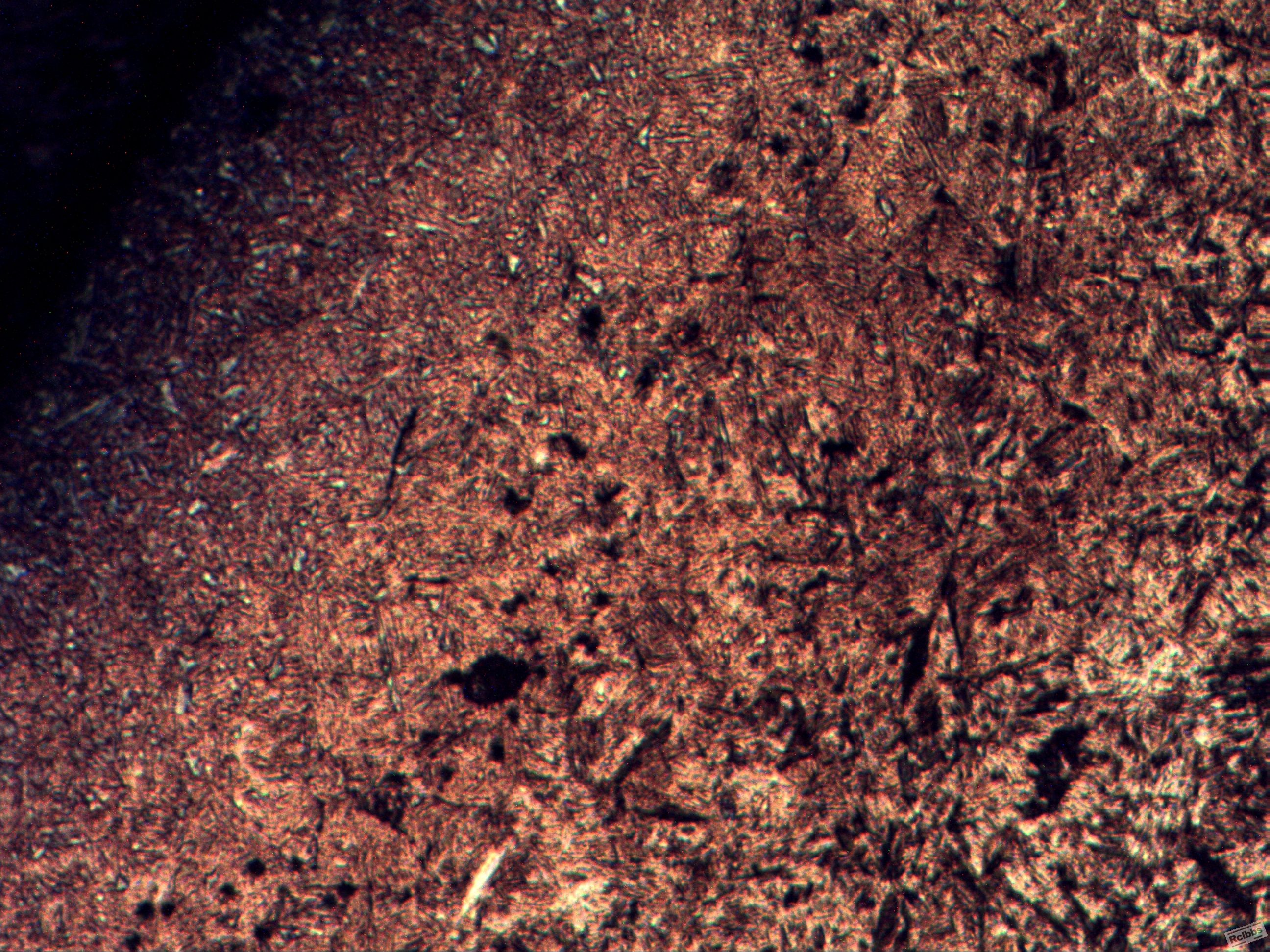

摩托车轴的齿部,热处理工艺为920±10℃,120min强渗,30min扩散,降温到850℃,保温40min后油淬,油温为110℃,用的是德润宝729等温淬火油,金相图(400x)如附件所示,请问图中黑色斑点是什么?形成的原因是什么?谢谢!
400X
400X

我怎么感觉是制样的事情啊,不像是其他组织,楼主方便的话再抛光腐蚀一下看看,经验浅,个人观点,仅供参考

重新制样再看看吧,是不是你粘的其他东西?

制作样有没有问题,好像不清楚哇

轻微你用的是什么腐蚀剂?腐蚀时间有点过了。
发表于 2014-1-7 14:15:16 | 显示全部楼层
你用3~5%苦味酸乙醇溶液试试。

3%硝酸酒精 腐蚀时间不到10s

会出现什么结果,苦味酸还没使用过
