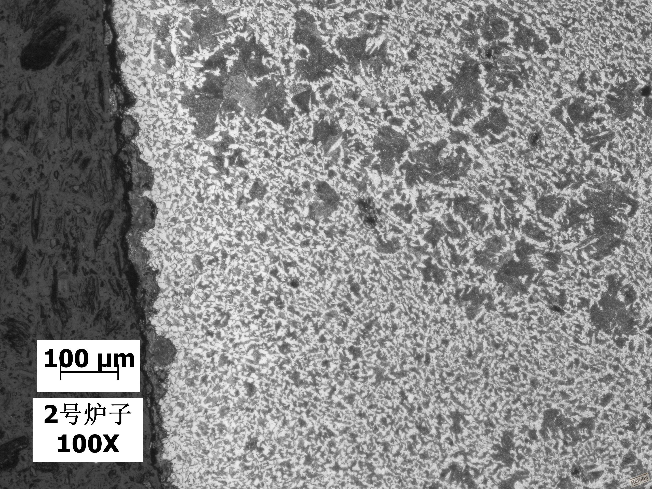

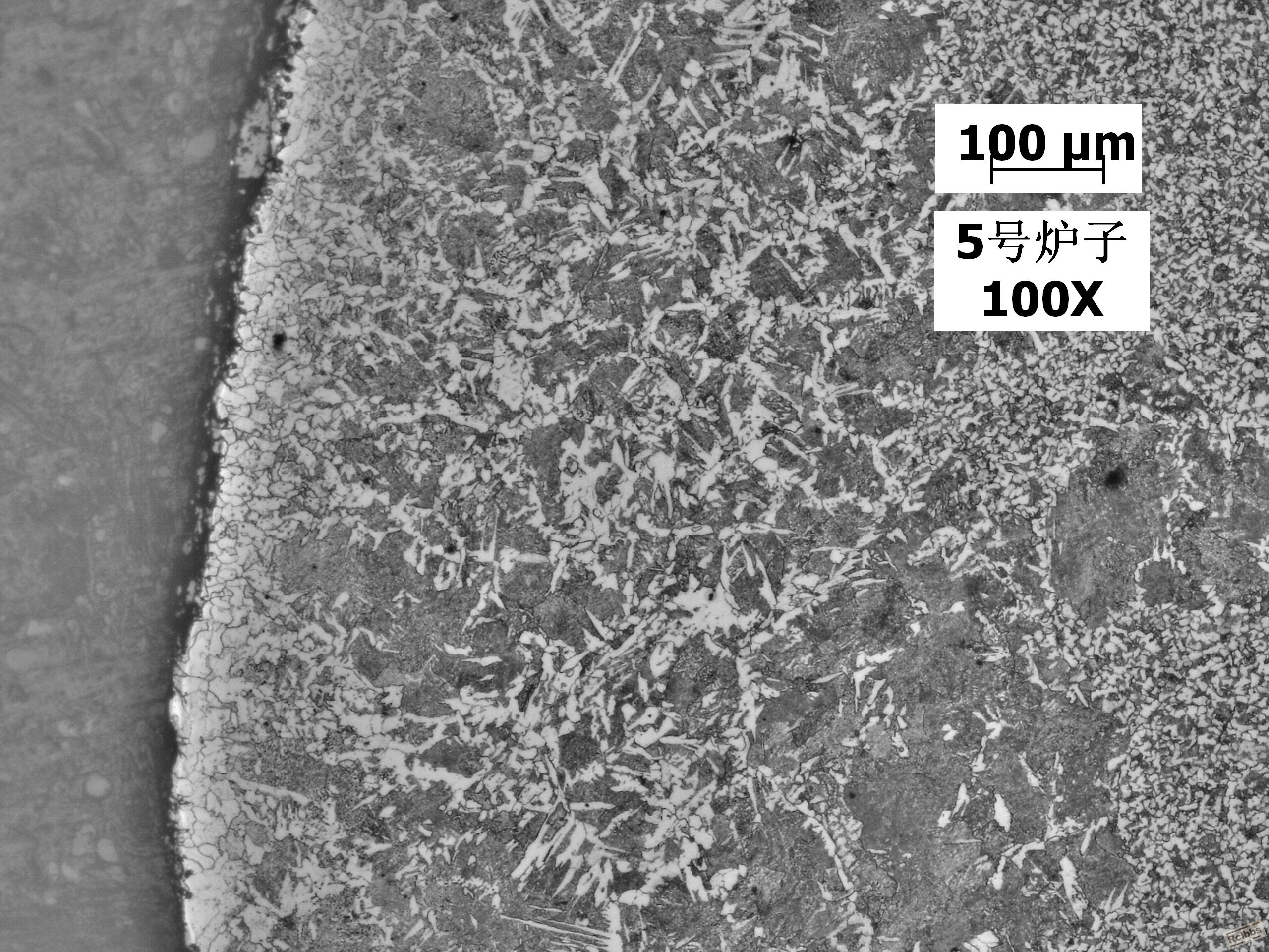

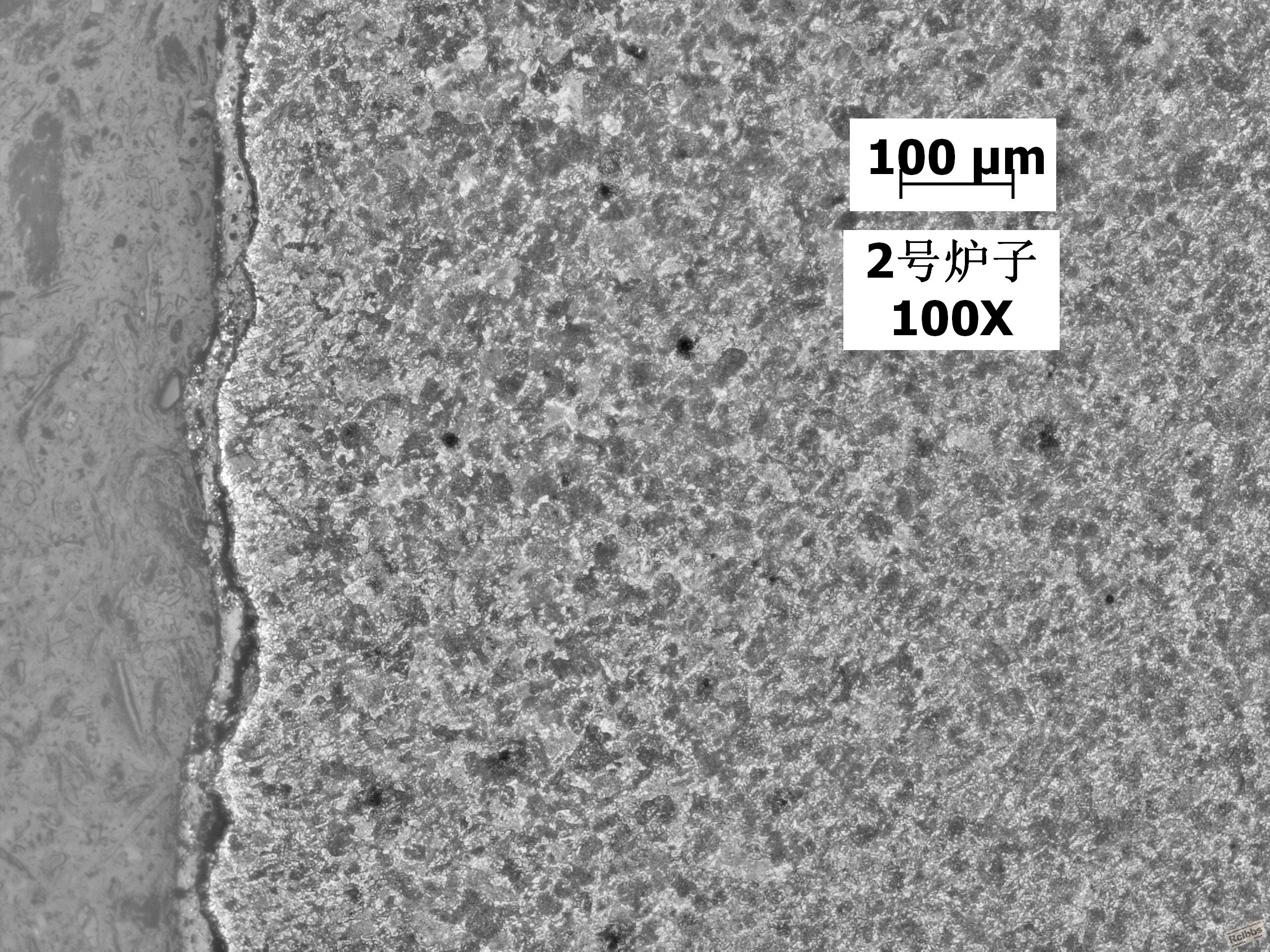

看金相组织,发现细微全脱碳,局部有粗片状珠光体,这是什么情况~~
 楼主| 发表于 2013-11-25 09:42:33 | 显示全部楼层
球化退火40Cr,温度为750℃

 楼主| 发表于 2013-11-26 09:11:24 | 显示全部楼层
退火后做的金相图,希望各位高手给看看,到底是什么原因!

发表于 2013-11-27 21:40:01 | 显示全部楼层
   你发在6楼的3张金相图片,第1张是经过750度退火的中碳钢正常组织,并没有所说的粗片珠光体,退火前的原始组织是分布均匀的铁素体与珠光体底子是好的。附带说明一下辨别珠光体片粗细,观察倍数还要大些才好。
   第2张图表层一定深度内存在魏氏组织,还有成片的细碎铁素体聚集区与大块粗晶掺杂一起,组织很不均匀。  第3张图除了看不见明显魏氏组织其它与第2张一样。个人看法后面两图片不是退火组织,是此前材料原始组织不好底子差所致。而且这两炉退火似乎没有达到对组织起明显作用的温度点上。至于大块粗晶区域可能不是珠光体,怀疑出现贝氏体可能性很大。
