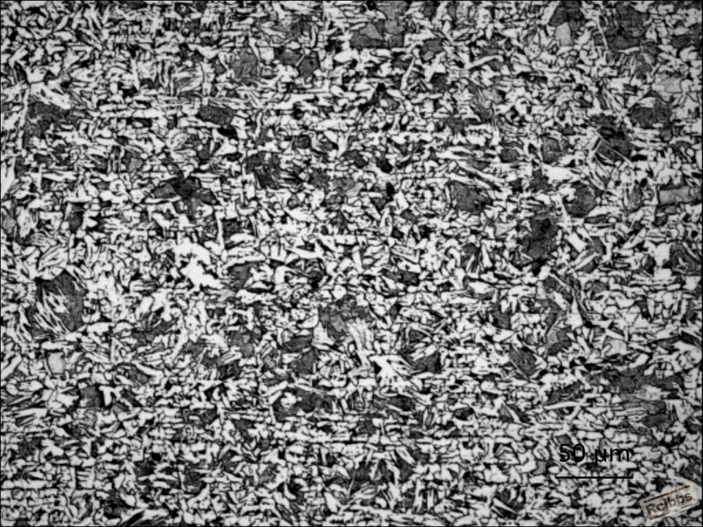

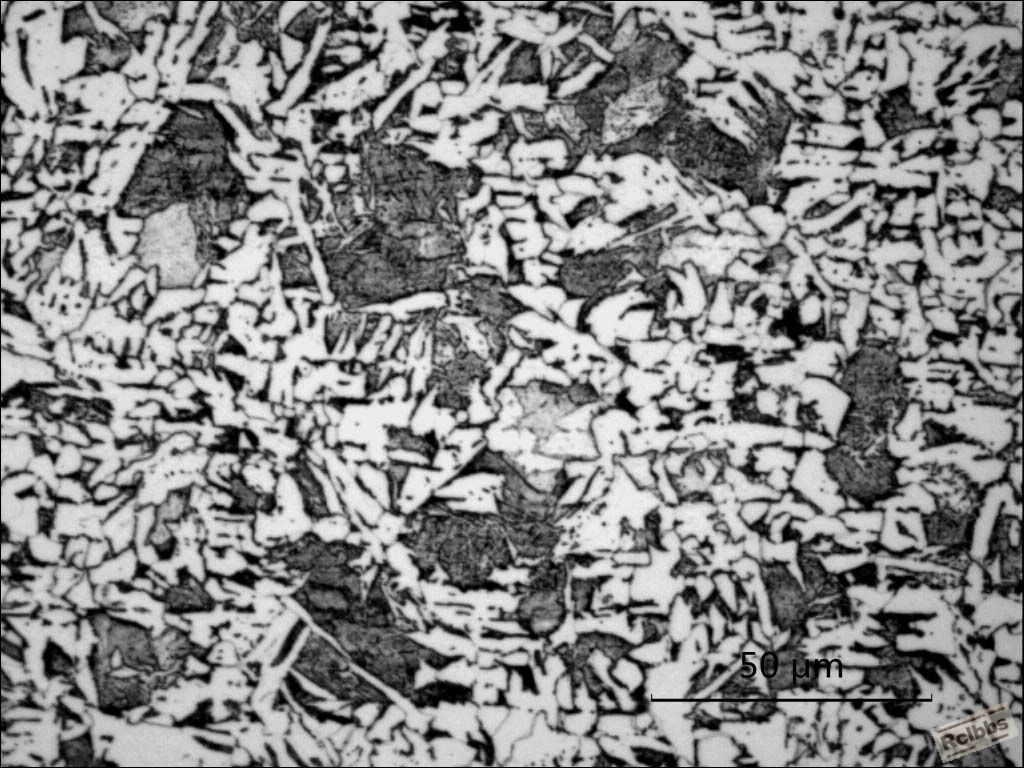

发表于 2013-11-25 20:06:30 | 显示全部楼层
铁素体,魏氏体,珠光体,还有B,个人猜的
签到天数: 24 天
发表于 2013-11-25 23:51:05 | 显示全部楼层
F+P,有魏氏组织,机械性能差。含碳量0.4以下,冷却速度不当很容易产生魏氏组织。
