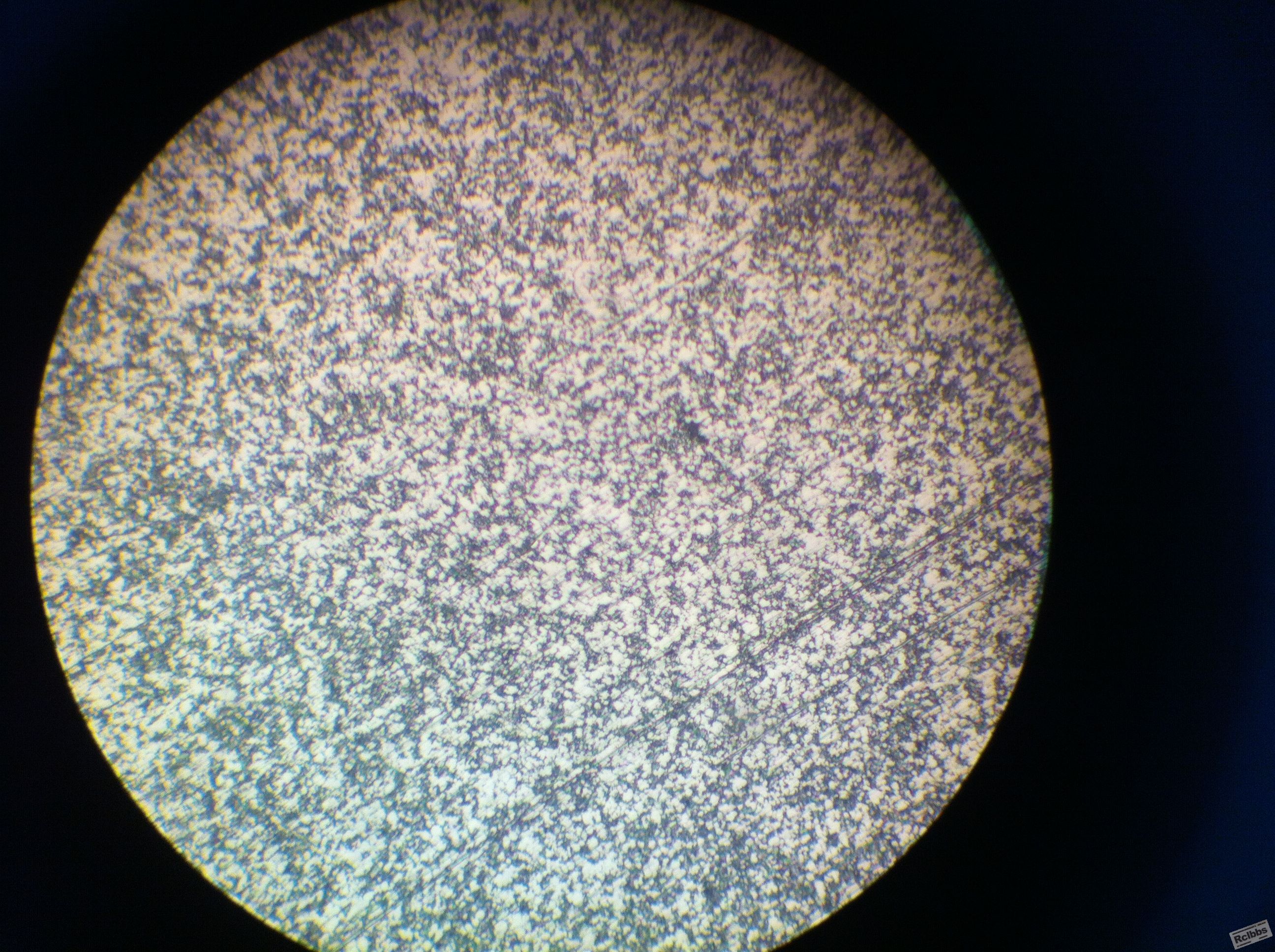

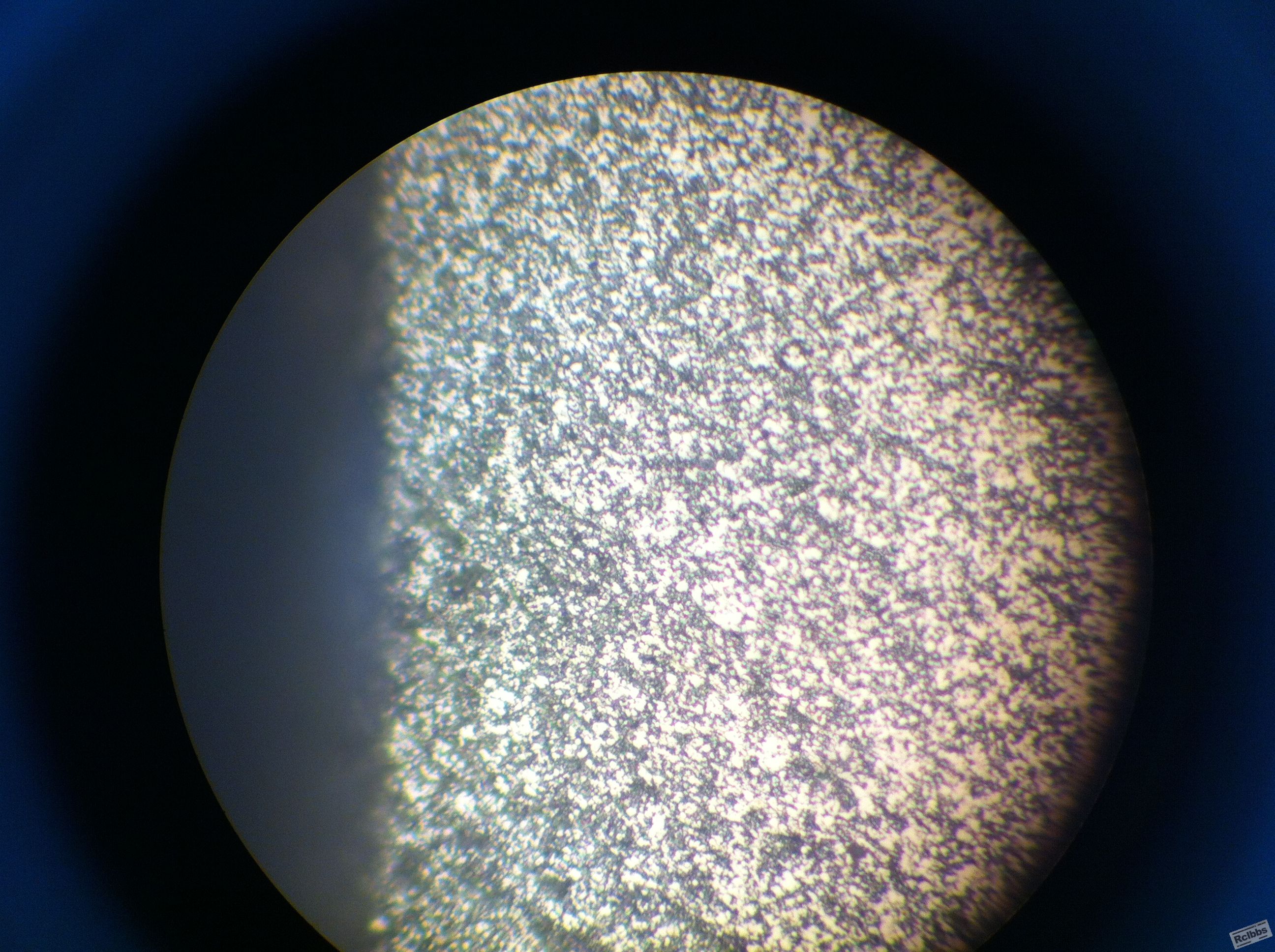

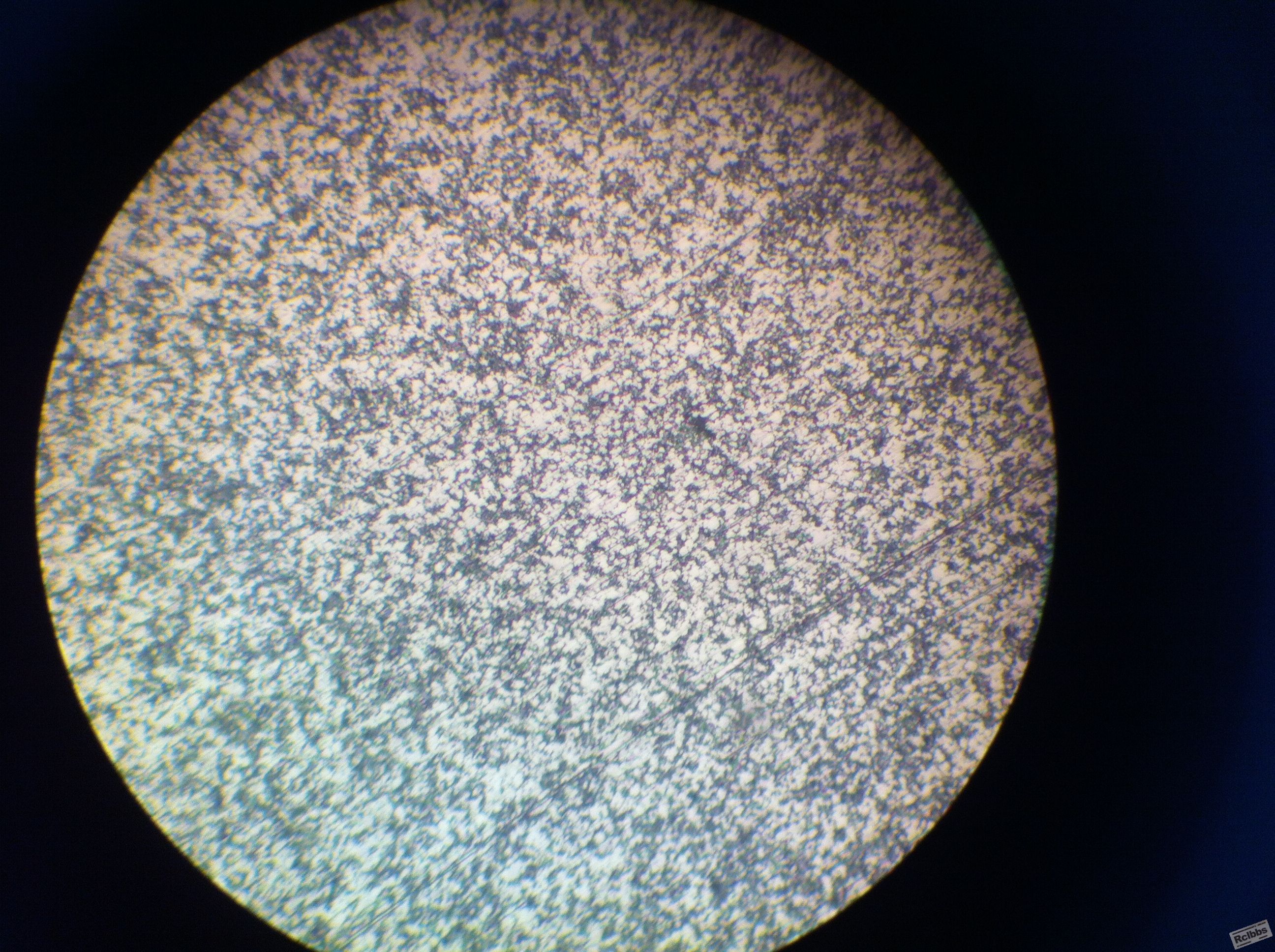

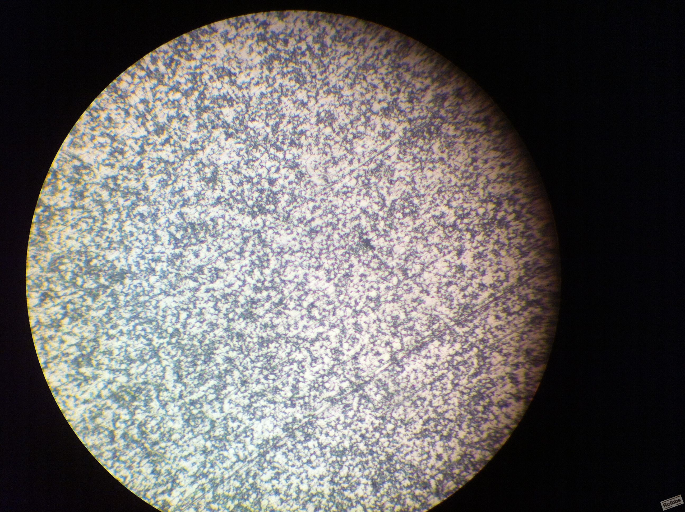

发表于 2013-11-26 12:06:54 | 显示全部楼层 |阅读模式
具体工艺不详
400倍边缘
400倍边缘
400倍心部
400倍心部
400倍心部
400倍心部
400倍心部
400倍心部
发表于 2013-11-27 10:28:53 | 显示全部楼层
组织还好啊!很均匀啊!

发表于 2013-11-27 20:59:13 | 显示全部楼层
   同感,该退火组织中碳化物没有网状偏析和带状偏析这类易于出现的缺陷,但是碳化物颗粒明显偏粗大,不知是制样腐蚀不够深还是确实情况如此,需进一步求证。

 楼主| 发表于 2013-11-28 14:39:22 | 显示全部楼层
ZX771 发表于 2013-11-27 20:59
同感,该退火组织中碳化物没有网状偏析和带状偏析这类易于出现的缺陷,但是碳化物颗粒明显偏粗大,不知是 ...
腐蚀深一些看了下  边缘处的确有网状偏析  心部还是比较集中
不知道对我们淬火有什么影响
发表于 2013-11-28 17:50:51 | 显示全部楼层
不知道对我们淬火有什么影响
   如果确有网状偏析,可以用这个标准:JB/T 4290-1999高速钢锻件技术条件,淬火前确定网状偏析级别评价合格与否。
发表于 2013-12-2 23:32:44 | 显示全部楼层
感觉试样的制样不太好,试样组织都粘在一起了感觉

 楼主| 发表于 2013-12-3 09:40:12 | 显示全部楼层
手机拍的  粘在一起跟制样有关系吗  还是退火时候没有扩散开
发表于 2014-1-31 18:16:45 | 显示全部楼层
当然跟制样有关系,如果正常的话组织应该是均匀分散的。
