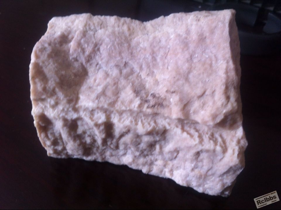

我最近收到一块使用过的氮化盐盐样,氰酸根没有问题,但固态盐样呈粉红色?请问各位专家前辈,是由什么原因造成的?
氮化盐盐样
氮化盐盐样

多年前注意到成都工具所第二代盐颜色呈微黄或微红,凝固时表面(中心)有明显缩凹现象。

我来回答你把,这是由于加了吸潮的调整盐,或者加入过吸潮的氮化盐导致的。
 楼主| 发表于 2013-11-26 19:52:22 | 显示全部楼层
嗯,是的,微红,不知是什么原因,不知该怎么解决这问题,是原料有错吗?还是工艺上的问题
 楼主| 发表于 2013-11-26 19:55:55 | 显示全部楼层
吸潮或者放置很久的盐,应该只会影响其活化性吧~~
