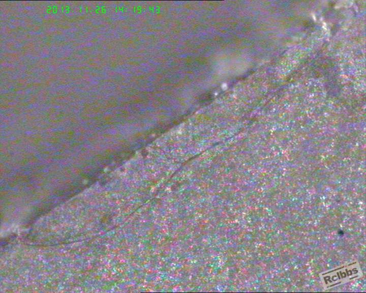

产品淬火开裂了,在看淬火裂纹的时候,在材料表面发现如图裂纹,大虾们怎么看,,,,,,
材料热处理前经过热锻……

比较长的貌似折叠裂纹,较短可能是淬火裂纹,折叠出现在前。

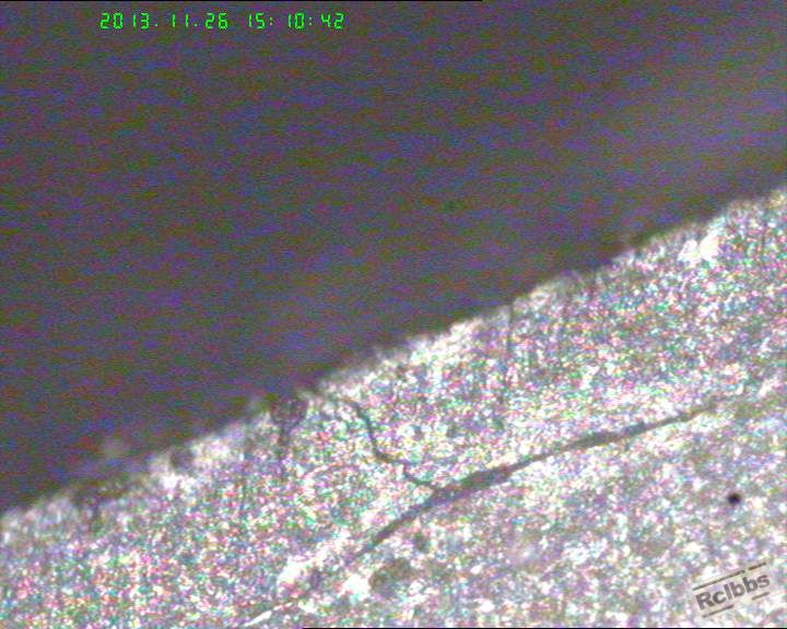

这个应该是在锻造过程中产生了裂纹,从下边图片可以看出,裂纹两侧有比较明显的脱碳,同时该裂纹在淬火时受到热应力和组织应力而发生扩展,这是什么材质呀,热锻的始锻温度和终锻温度是多少呀

加工留量小,导致锻造折叠等缺陷清除不彻底,从而开裂。第二张图很明显。

感谢大家回复,个人也是认为锻后折叠造成开裂!做下午去验证了下,锻后温度太低,,,,,,
发表于 2013-11-27 08:43:19 | 显示全部楼层
确实是锻造折叠裂纹,这种缺陷常常发生在材料表面

长的是折叠裂纹~锻造过程中产生

裂纹分析时提供信息应尽可能详细,如产品加工过程、裂纹宏观微观的照片,取样部位,样品腐蚀前后的高倍低倍照片等,否则很容易误判的。
发表于 2013-11-27 17:51:33 | 显示全部楼层
比较赞同5楼,不过最好来几张金相照片看看

图片上面看不出脱碳吧,照片的光线可能影响呈黑色

个人看法是锻造工艺不当引起的折叠裂纹,同意10楼的看法,  能同时上传相关的宏观图片和金相来综合评论

锻造折叠.长的是折叠裂纹~锻造过程中产生

用金相检验可以判断脱碳的情况,要是楼主吧金相照片传上来就跟好了
