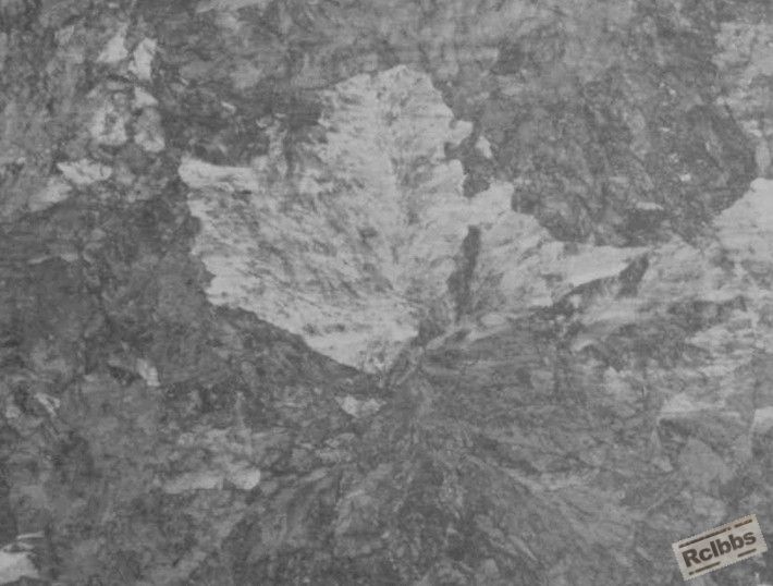

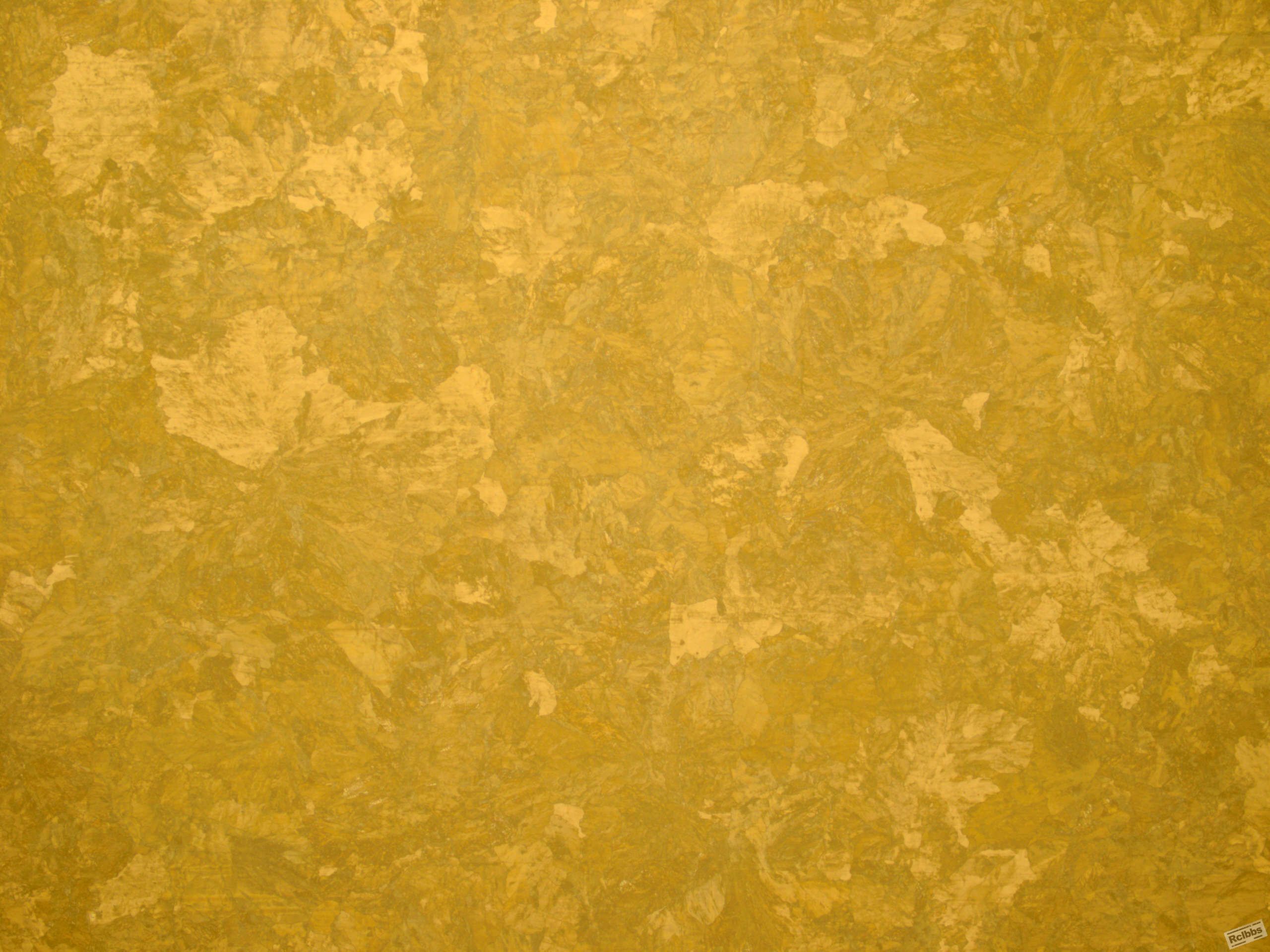

轨道钢, C 65-0.77,Si 0.15-0.55 ,Mn1.10-1.50 求指导怎么做金相,需要测量珠光体含量。
发表于 2013-11-27 13:37:40 | 显示全部楼层
照片照的很浑,最简单的方法可以把照片处理成黑白的,用PS涂色,像素面积计算就可以知道结果了
签到天数: 941 天
发表于 2013-11-27 15:37:18 | 显示全部楼层
图中未见明显的铁素体。
珠光体含量100%。
 楼主| 发表于 2013-11-27 15:39:04 | 显示全部楼层
有金相软件可以自动评级的吗?帮忙分析下珠光体含量是多少?谢谢!

发表于 2013-11-27 19:02:25 | 显示全部楼层
浅色的也是珠光体。

发表于 2013-11-28 21:04:05 | 显示全部楼层
含碳量都0.65—0.77了,几乎已经是共析成分了,再加上一点冷速问题,百分百那是肯定的。

发表于 2013-11-29 23:00:07 | 显示全部楼层
MYG 发表于 2013-11-27 19:02
浅色的也是珠光体。
为啥颜色会相差这么大呢?是碳含量局部不均匀造成的么?求教!
签到天数: 941 天
发表于 2013-11-30 22:00:40 | 显示全部楼层
排列位向不同引起的色差-------------------------------------
签到天数: 26 天
发表于 2013-12-1 11:38:26 | 显示全部楼层
楼上正解,确实基本上全是珠光体。
发表于 2013-12-1 11:49:29 | 显示全部楼层
照片照的不是很好,不清晰,基本全是珠光体
发表于 2013-12-1 18:36:17 | 显示全部楼层
照片光太亮了,全是珠光体
发表于 2013-12-3 13:38:20 | 显示全部楼层
同意9楼的说法,应该全是珠光体
签到天数: 6 天
发表于 2013-12-4 20:40:05 | 显示全部楼层
