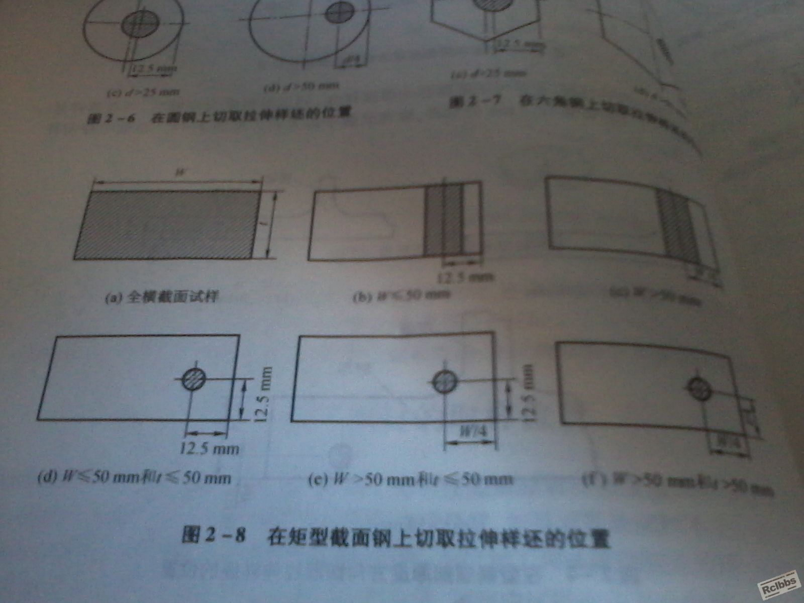

发表于 2013-11-28 11:42:17 | 显示全部楼层
按照这个取样就可以了

签到天数: 224 天
 楼主| 发表于 2013-11-28 11:42:45 | 显示全部楼层
谢谢两位大侠。
标准我下载看了,还有些问题请教一下:
如何取全横截面管段试样,要加塞头吗?塞头是怎样做的?
在标准GB/T228里提到的管是圆管,没有方管的,方管和圆管做拉伸是不是一样的?取样长度和普通棒料拉伸试样相同吗?

fengzhonghenji 发表于 2013-11-28 11:42
按照这个取样就可以了
谢谢,我要做试验的是100×100×6的管材。
