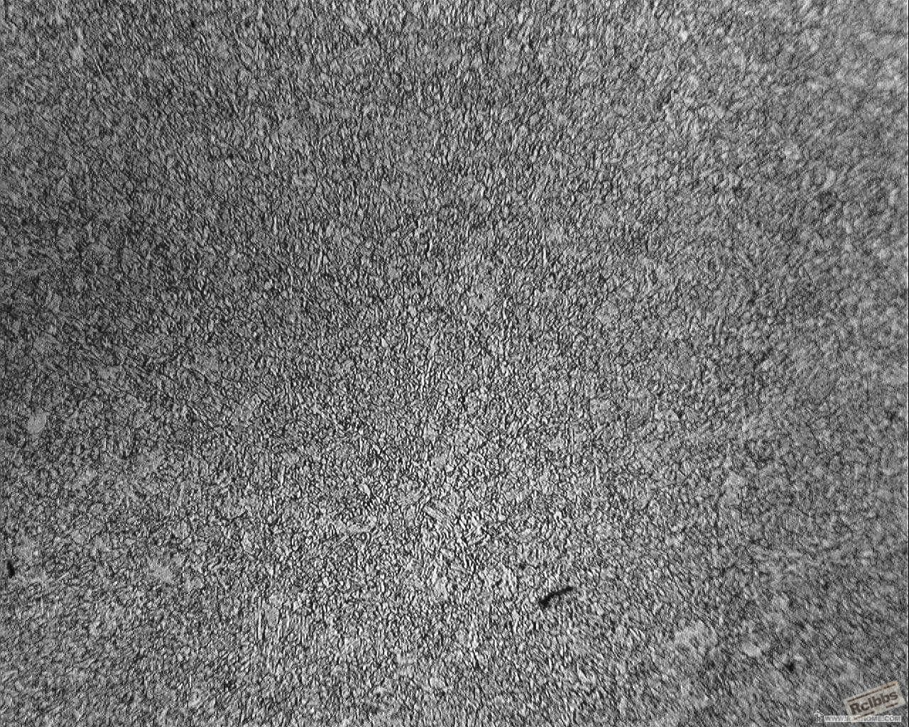

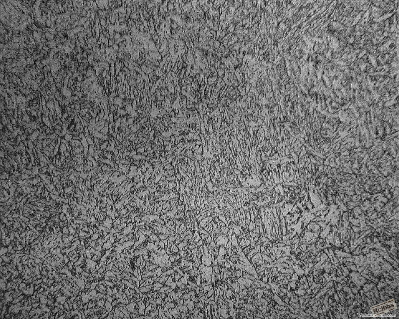

未命名.JPG 400倍 1.JPG 100倍
材质20MnMoNb  920度正火    920度淬火   630度回火  工件为 Φ1740×400的管板 母体取样   请教各位专家这是什么组织

发表于 2013-11-28 11:51:15 | 显示全部楼层
取样位置离热处理表面多少?
组织我认为是上贝和粒贝

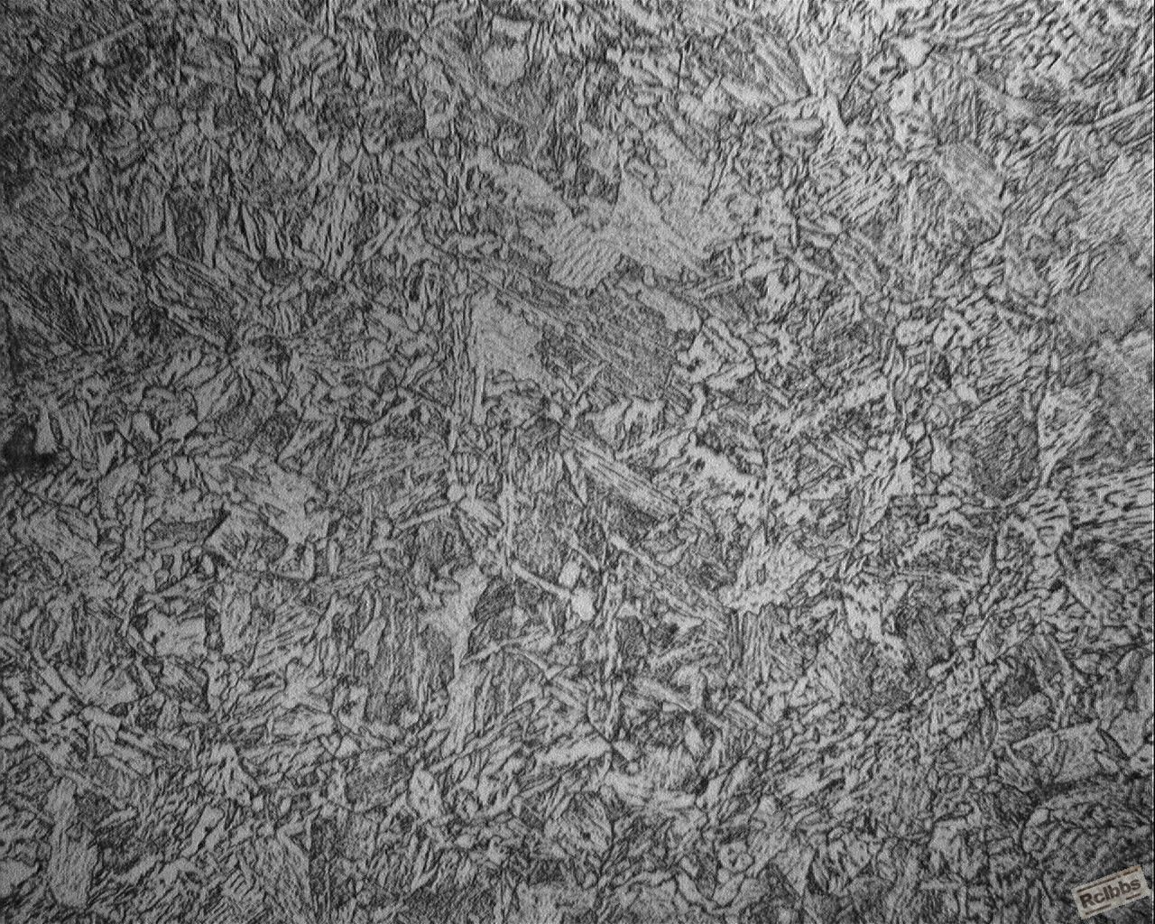

未命名.JPG 400倍
各位前辈看一下组织,是什么组织。组织正常吗,材质和工艺和上面一样

发表于 2013-12-3 07:37:04 | 显示全部楼层
我认为是上贝氏体,仅供参考

下列现点来自网络:
这种钢是一种低碳合金钢,通常情况下不作为调质钢使用. 在淬火情况下.金相组织为板条马氏体,回火后与我们通常的调质组织回火索氏体形态不一样.可能类似于贝氏体.但经过调质处理,是在铁素体基体上分布球状渗碳体的机械混合物,也应叫做回火索氏体。.

 楼主| 发表于 2013-12-4 11:23:26 | 显示全部楼层
谢谢袁工     那是不是可以认为就是这种材料的回火索氏体呢
发表于 2013-12-4 15:24:55 | 显示全部楼层
金相组织是上贝氏体和索氏体混合组织。
