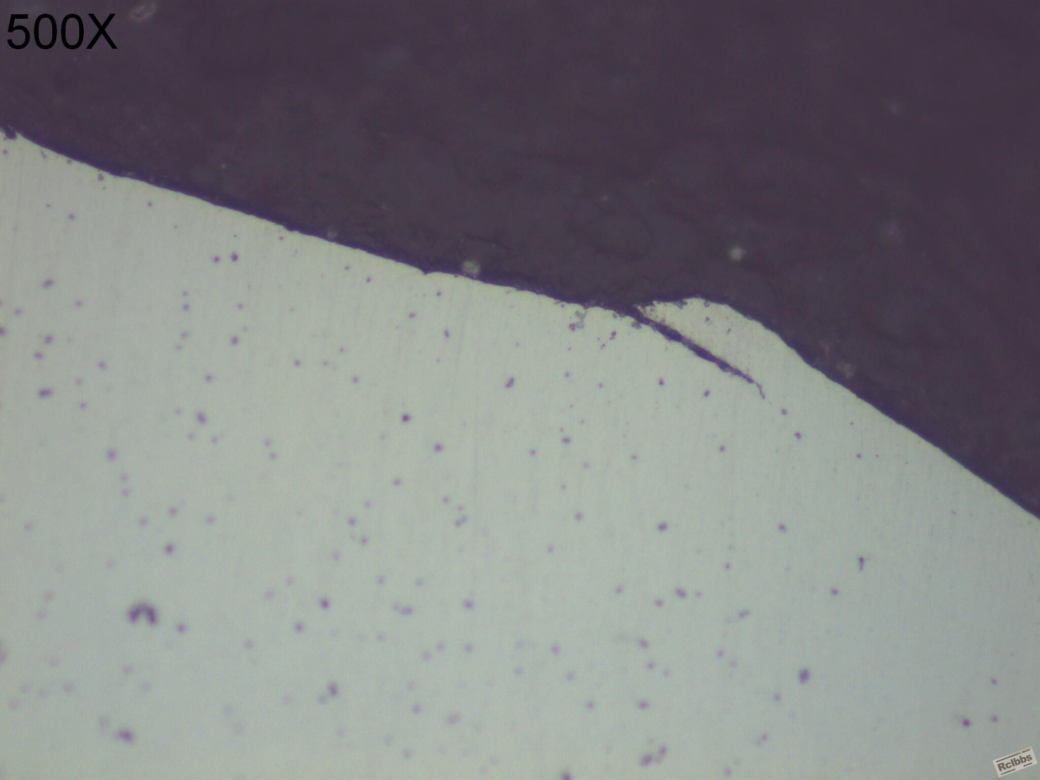

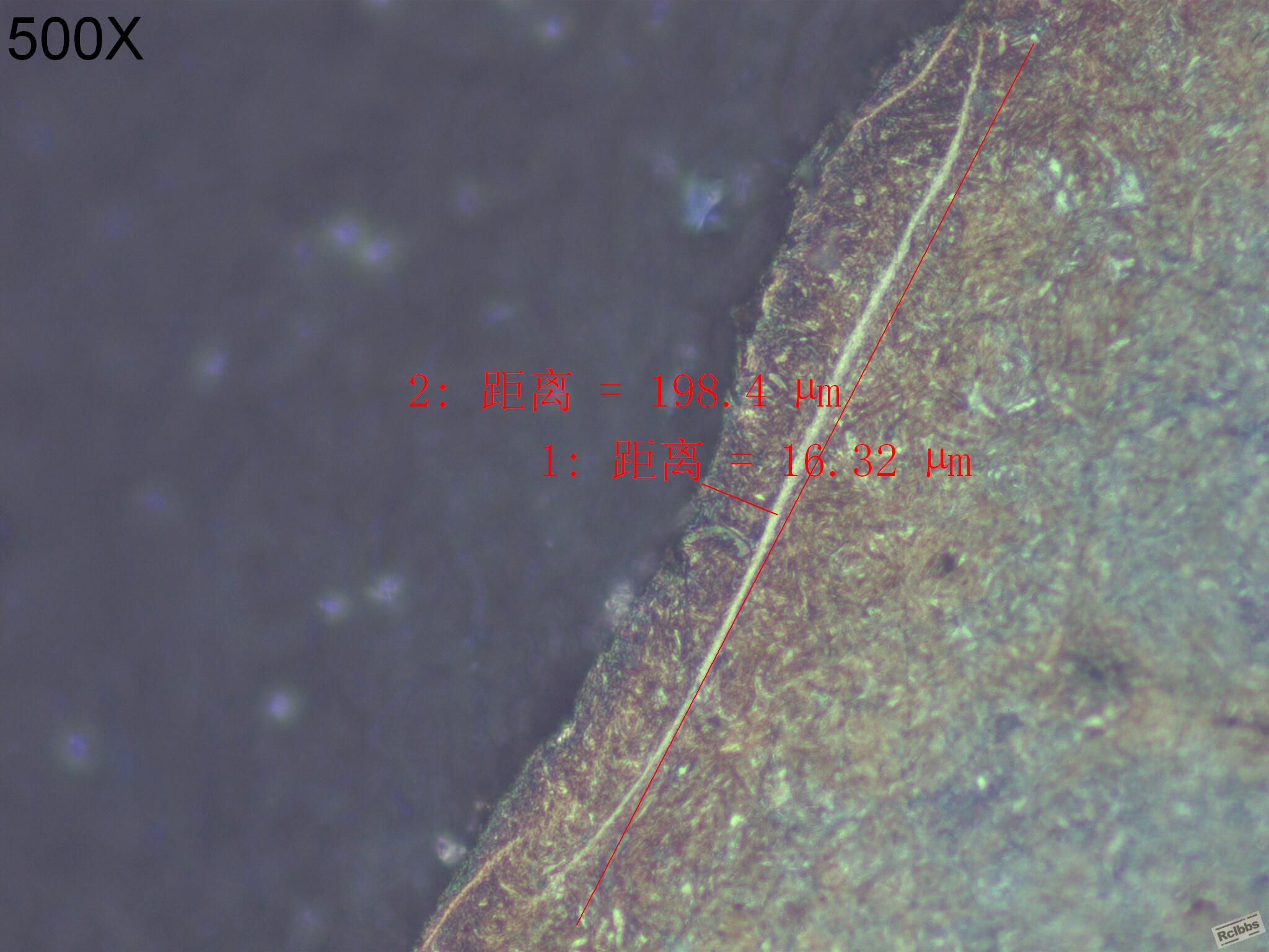

55SiCr弹簧,硬度51HRC,表面喷丸处理。表面出现如图所示的形貌,我认为是喷丸导致的折叠裂纹,供应商认为属喷丸形成的喷丸层。请问各位前辈及同行,这些是什么?怎么形成的?

白亮线不是裂纹,但图片1裂纹(折叠)与白亮线连接,简单的鉴别方法就是不浸蚀检查,像图1所示。白亮线就不显示了。

个人认为:图1中显示的确实是折叠裂纹,但是白亮线认为不是裂纹!

感觉不是喷砂工艺 可以造成的伤痕,更多象材料表面加工或者拉拔时产生的同类金属铁屑挤压附着的异物,白亮线材质需要分析,不是低熔点金属就万幸了.
是断裂分析还是涂装不光滑发现的 。表面SP状态如何,我感觉这块东西能脱落的 !!

供应商做过喷丸前后的对比,确实是喷丸后才出现的。白线两端同时观察到有裂纹,所以脱落的可能性应该是存在的。

白亮线不是折叠,折叠是一种假的裂纹 ,在表面有加工余量的情况下, 可以加工掉

正常喷丸工艺是没有可能造成这样深度的伤害的,也许只是在喷丸把前面的材料或者热处理缺陷表露出来了。叶轮转速,喷丸角度都有固定的条件,产品卡机的伤痕也不会出现类似的出现谷底白线!!

后续分析中发现,喷丸用的丸粒(钢丝切丸滚圆),在进货状态时就有类似的白线。从这点来分析,丸泣在滚圆过程中能形成白线,是不是可以推断,弹簧表面受冲击也能形成白线

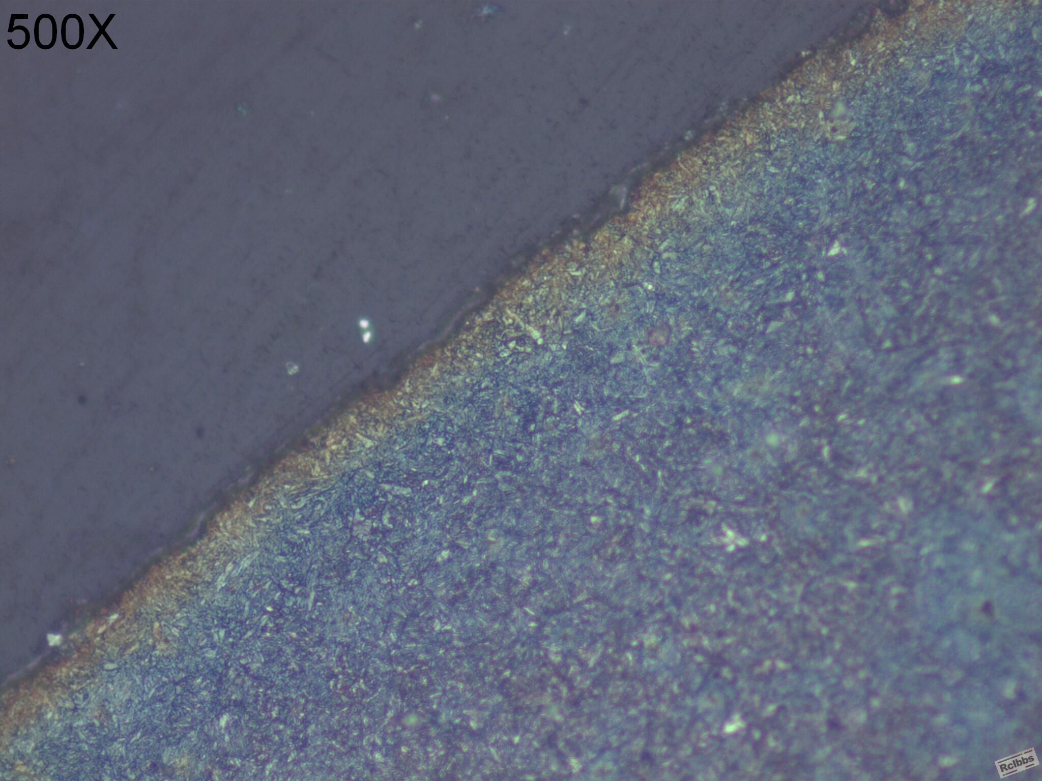

该弹簧完整加工工艺是这样的么?钢丝铅浴等温淬火--钢丝拉拔--绕制弹簧--喷丸--回火
楼主可以确认该白亮线条状组织只是在喷丸后才出现的么?可以把前面几道工序的组织一并拍下来大家讨论。

,他是这方面的专家。可以确定白线是喷丸后产生的。喷丸前组织下图所示

白亮线不是折叠,但是确实与喷丸有关,应该是受力下的严重变形层,侧面看上去像线。
