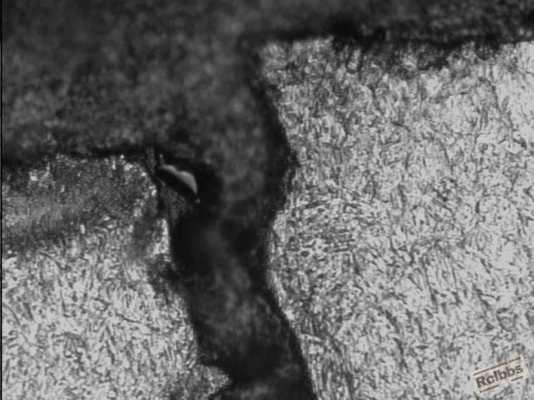

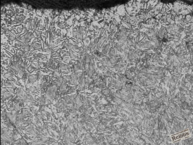

您好!下图1是20CrMo防渗部位的组织(X400),正常吗?图2是相同零件防渗部位硬度超差的组织(X400),与图1有何区别?
