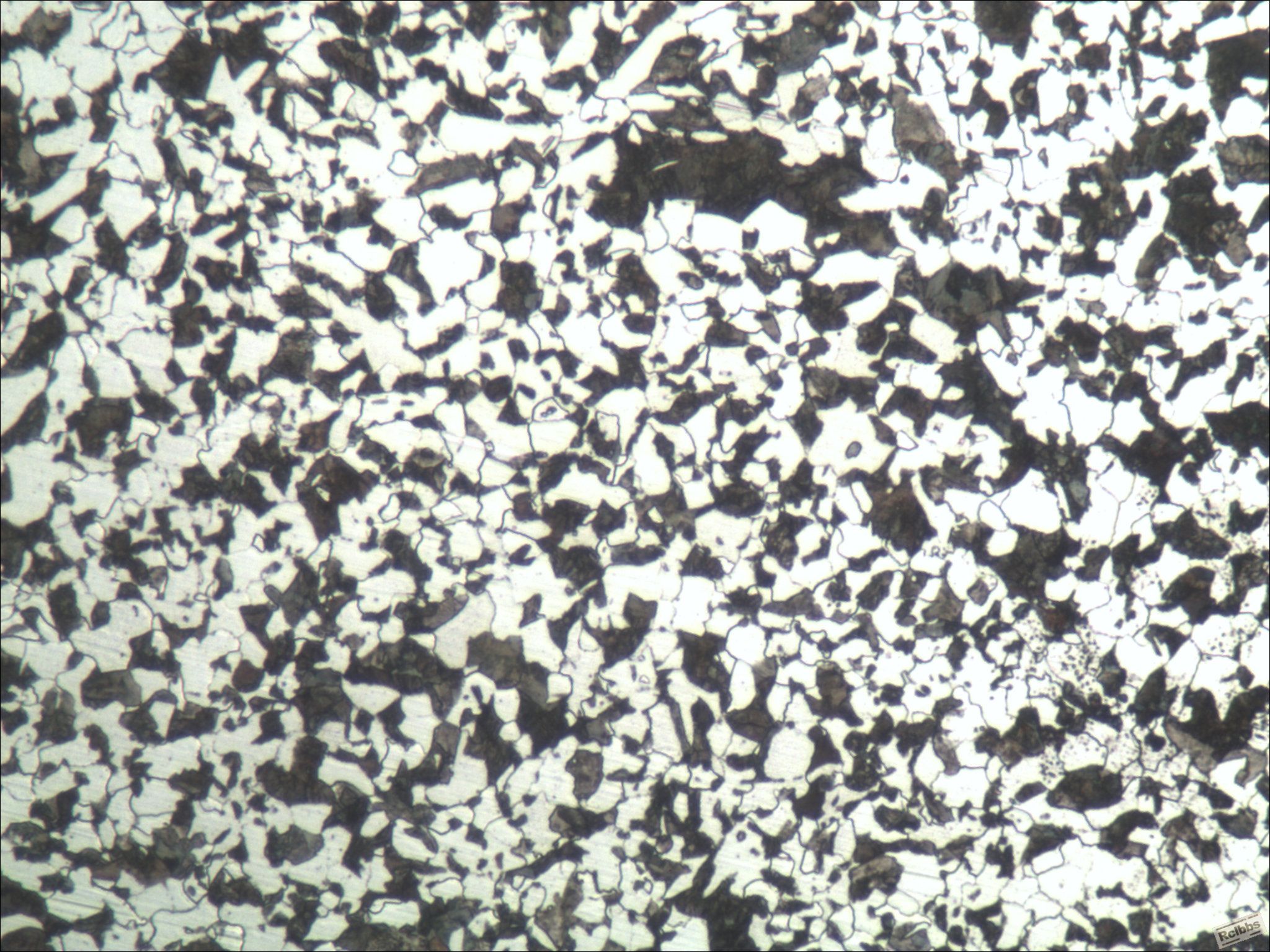

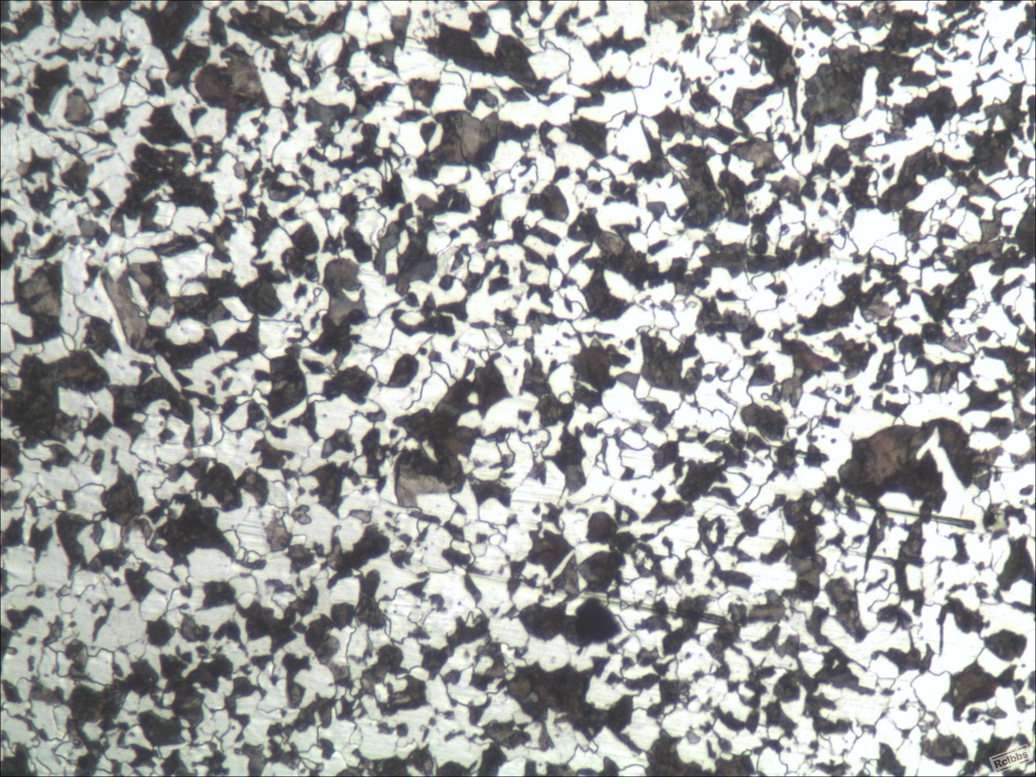

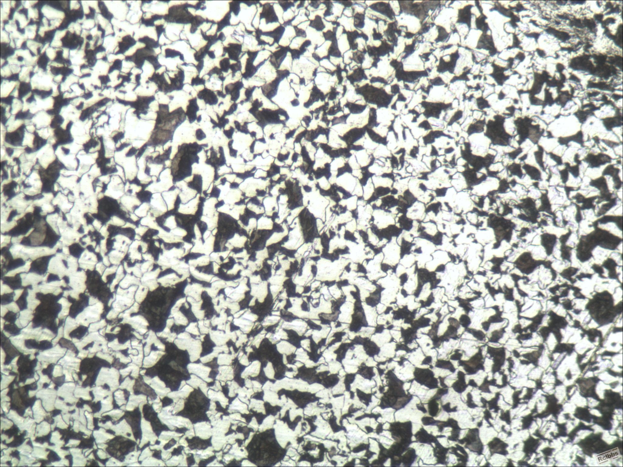

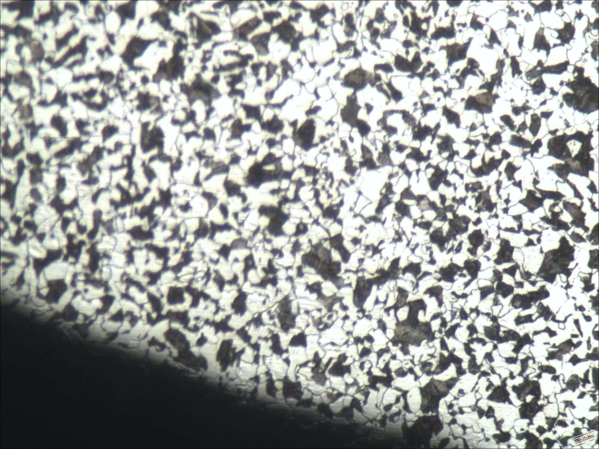

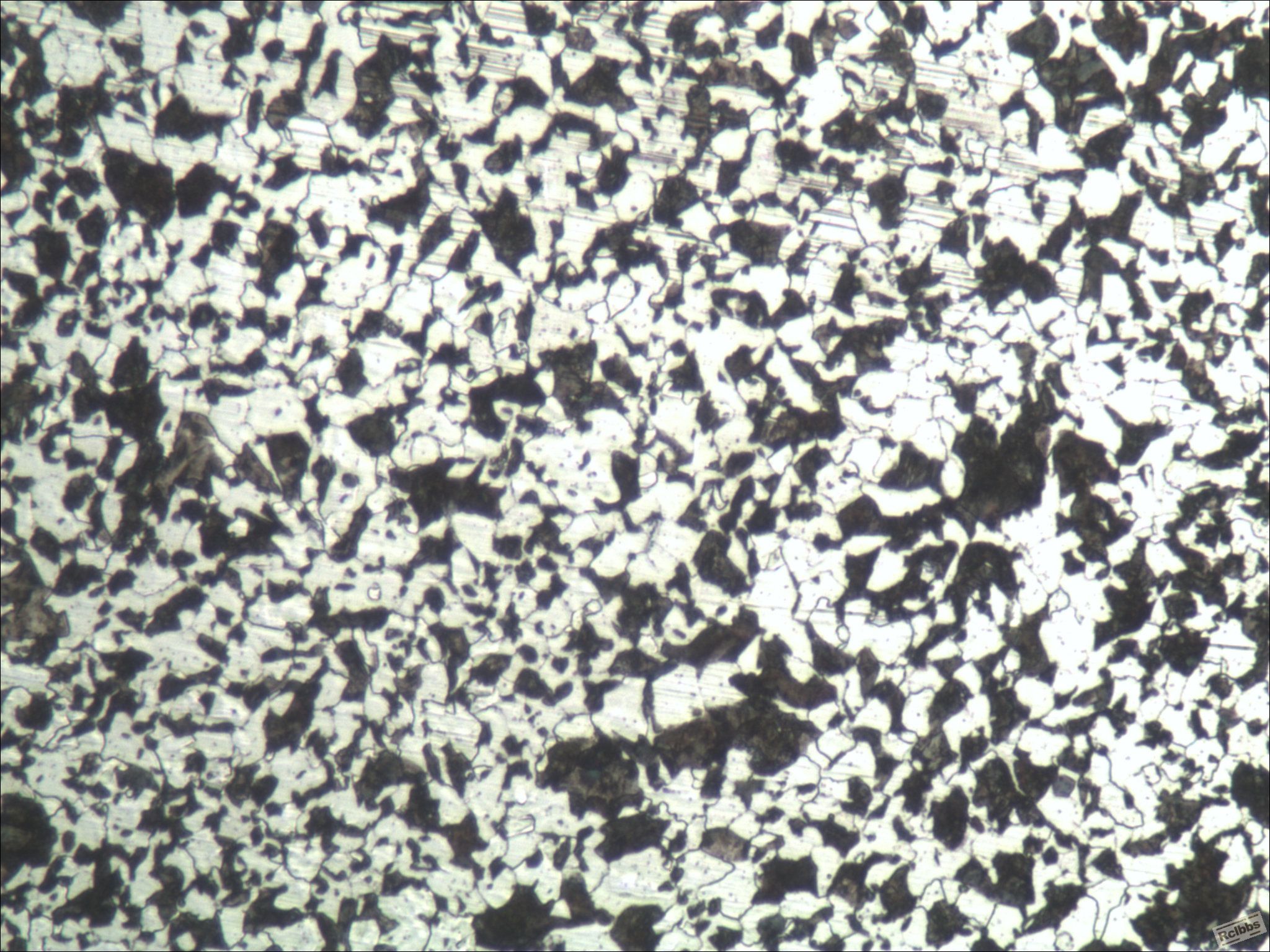

距离表面3cm
距离表面3cm
距离表面3cm
距离表面3cm
距离表面2cm
距离表面2cm
距离表面1cm
距离表面1cm
表面
表面
请大家发表下意见,此金相评级在多少级?
材质20CrMnTi,等温正火
 楼主| 发表于 2013-12-1 09:57:07 | 显示全部楼层
自己先顶下,再问一句,要说心部组织的缺陷的话,是否仅仅是不均匀,应该够不上“混晶”吧?

楼主的图片是多少倍的啊, 图片评级需要的是100*的 ,我估计你是至少是400*的
发表于 2013-12-1 10:15:38 | 显示全部楼层
按GBT-13320-2007锻件金相组织检验标准第二组评级图,可判为2级,金相组织较均匀,算不上混晶,等温正火做的还是不错的,一般1-4级可判为合格,原来我也做过齿坯锻造后等温正火,好多时候组织比较差,能做到这样很不容易了,等温正火关键是控制930-950正火后要在2-3分钟内快冷到鼻尖区,然后再鼻尖区进行等温,控制快冷是关键

要求严格也要按标准来呀,不知道你们依据的检验标准是什么,什么样才算合格,再说虽然晶粒没有达到一级那么均匀,但稍微大点的也不是很大,看看标准中明确指出的局部混晶是什么样的,那才是明显的混晶。不知道你这个是什么产品,应该后续还有渗碳淬火工艺的,这样的晶粒度在后续渗碳淬火后晶粒也不会超出5-8级这个合格范围的,你们内部要是一直抓着不放,那就是跟自己过不去呀

按GBT-13320-2007标准第二组评级图,可判为2级,组织挺好的
发表于 2013-12-2 14:48:42 | 显示全部楼层
看的不太清楚。建议按400倍高倍观察比较好。正火组织要优良的话还是要在高倍中看出等轴状晶粒来。否则冷速就高了点。
发表于 2013-12-2 18:58:33 | 显示全部楼层
我们单位控制的比较严的,在我们那这样的组织可以给到3级的。挺好的,算不上混晶。你可以仔细对比一下13320里的评级标准的,这个给3级都是很严的了。

2级,组织正常--------------------------------。
发表于 2013-12-3 10:04:33 | 显示全部楼层
2级的样子,很正常:):):):):):)

这个组织是正常组织,没有问题,应该算不上混晶,如果上面照片倍数是100倍的话,晶粒度应该在8级左右
