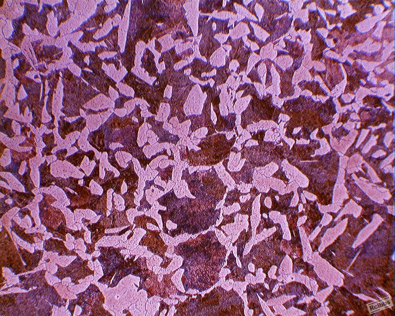

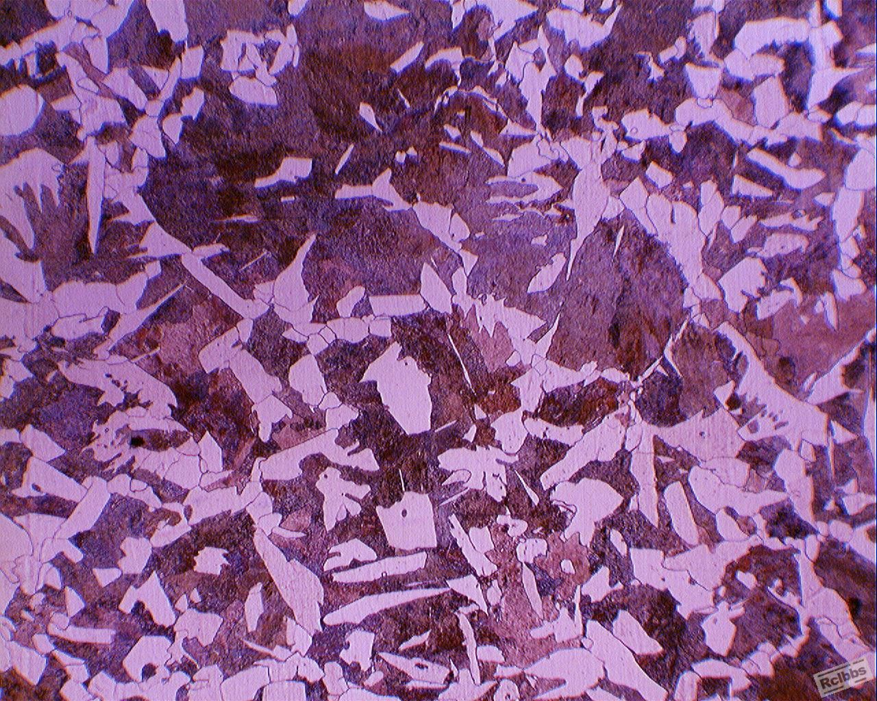

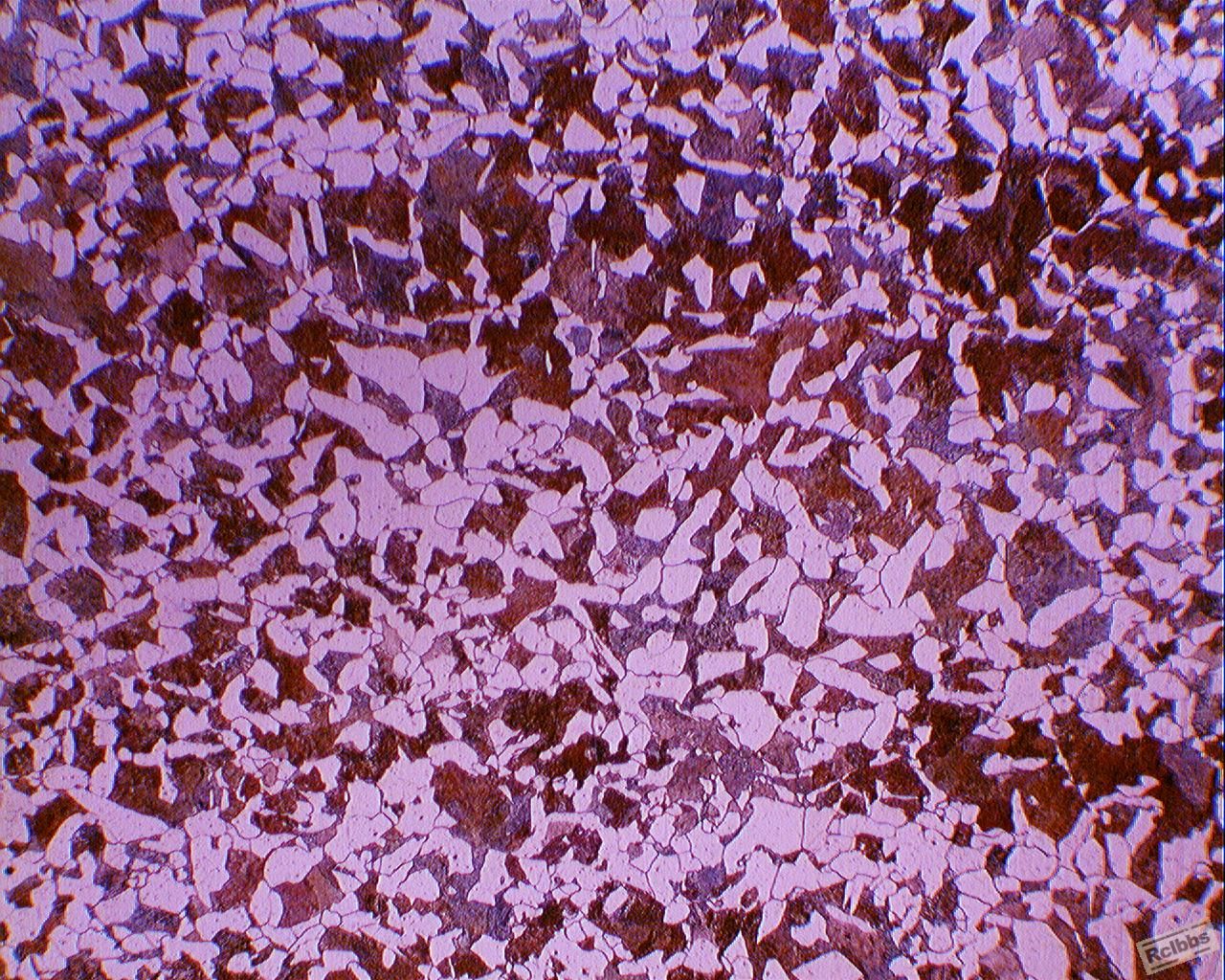

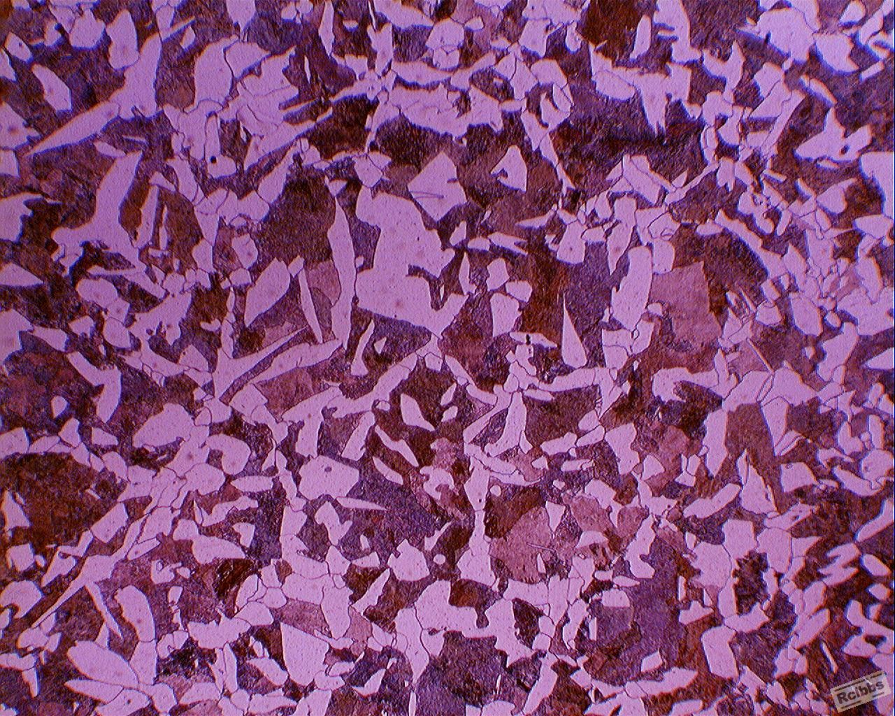

2.JPG 1.JPG 2.JPG 2.JPG 各位专家看看组织正常吗,材质35Mn,处理方式正火加回火

最后一张似乎有点带状偏析,还有这个冷却速度似乎快了一点点,有轻微的魏氏组织出现。

带状偏析没有解决好,不合格

   图片放大倍数必须标明,否则不好判断。正火组织一般采用100倍按GB/T13320标准评定级别,右下角那张图片如果是100倍的话,我认为这个正火组织是合格的。

感觉可以了,我看过偏析更严重的,正火也消除不了,和正火没什么很大关系.

这个应该是可以的,应该差不多是4级

依标准应属于合格金相组织!

谢谢各位专家的指教,图片是100倍的

组织还算正常,只是正火保温有点不足,带状组织没能完全消除,冷却速度有点快了。

正火后为什么回火,不是很理解 ,组织有偏析,需要延长正火时间,也可提高温度!!应该会有所改善

我认为组织是合格的,偏析不严重的呀
