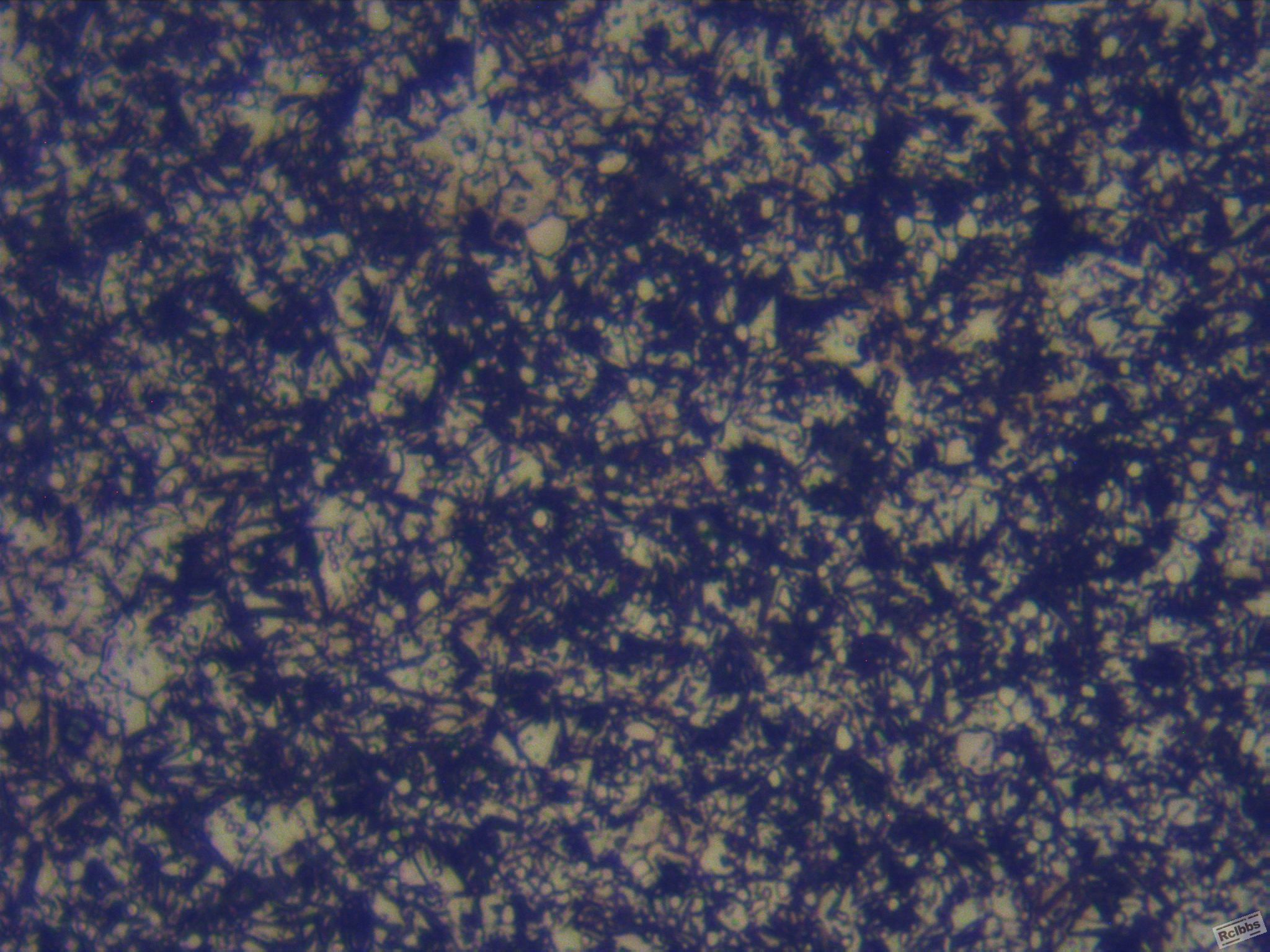

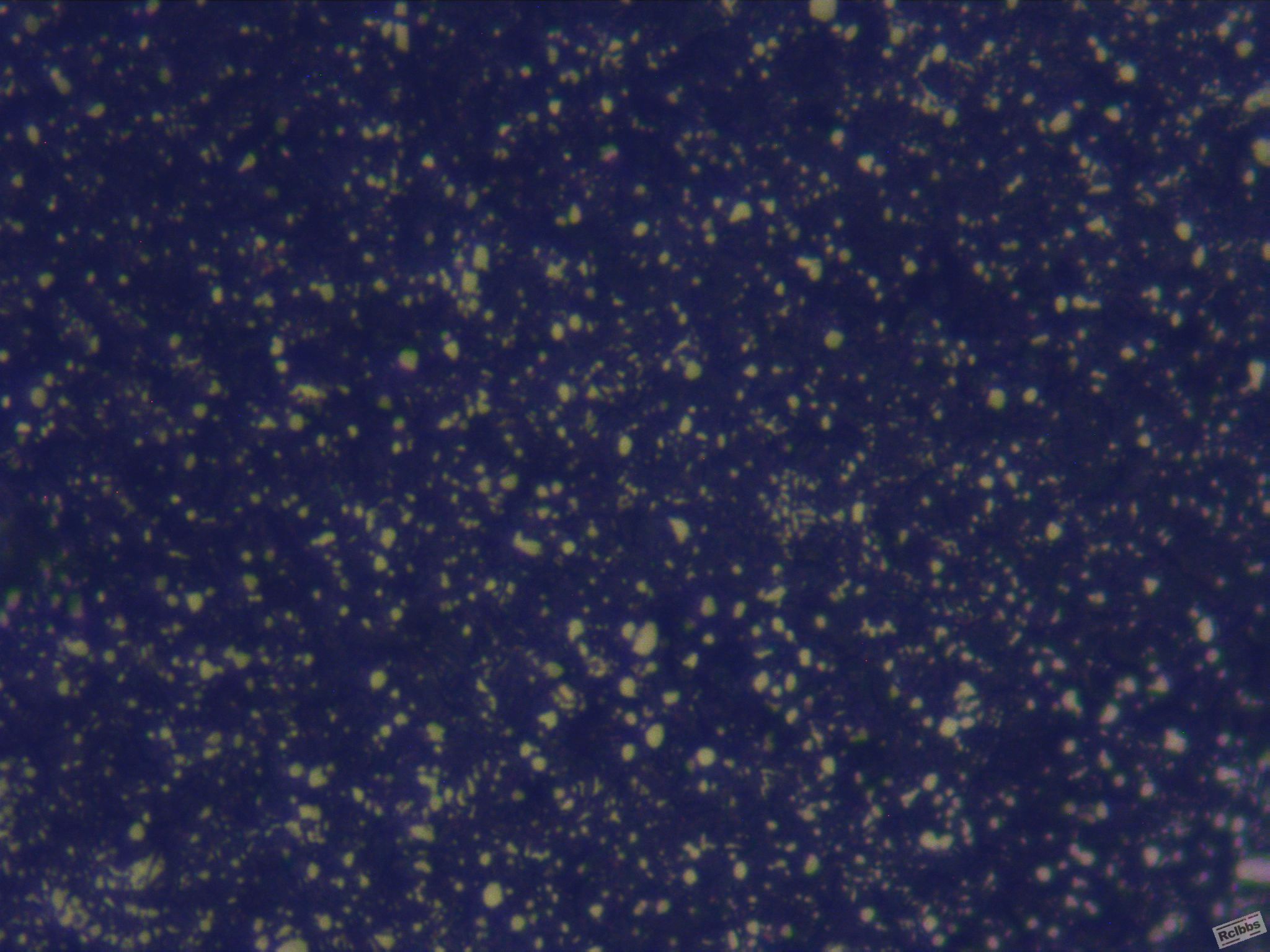

M2材质 双金属锯条 厚度1mm、1.2mm   回火时装夹叠在一起回火的  硬度HRC61-65 达到标准了,但是回火金相一直不好,尤其在双金属焊接锋钢处,金相图片在下面,希望大家指教指教,谢谢。淬火晶粒度可以达到10.5级的
焊接锋钢处回火组织500X

锯条齿尖回火组织500X
锯条齿尖回火组织500X
 楼主| 发表于 2013-12-1 20:58:03 | 显示全部楼层
第一张图为焊接锋钢连接处回火金相图片   第二张为锯条齿尖回火金相图片   倍数都为500倍
 楼主| 发表于 2013-12-1 20:59:29 | 显示全部楼层
回火工艺 550-560度  2.5小时   三次回火  空冷

发表于 2013-12-2 10:50:43 | 显示全部楼层
考虑一下焊接温度,明显的两者的马氏体针也不一样大

发表于 2013-12-2 14:09:47 | 显示全部楼层
是不是回火温度不均匀,第一张明显没有回透的组织。应该与叠加回火有关。

发表于 2014-5-25 23:32:24 | 显示全部楼层
淬火温度的原因,从图片基本认为淬火温度偏高。盐浴炉的温度不好控制,可能是最大的问题。
发表于 2014-6-12 12:12:35 | 显示全部楼层
这金相的淬火温度不高 有点低了

发表于 2016-1-25 13:49:27 | 显示全部楼层
第二张照片的碳化物分布我觉得没问题(腐蚀比较深,只能看到碳化物)
