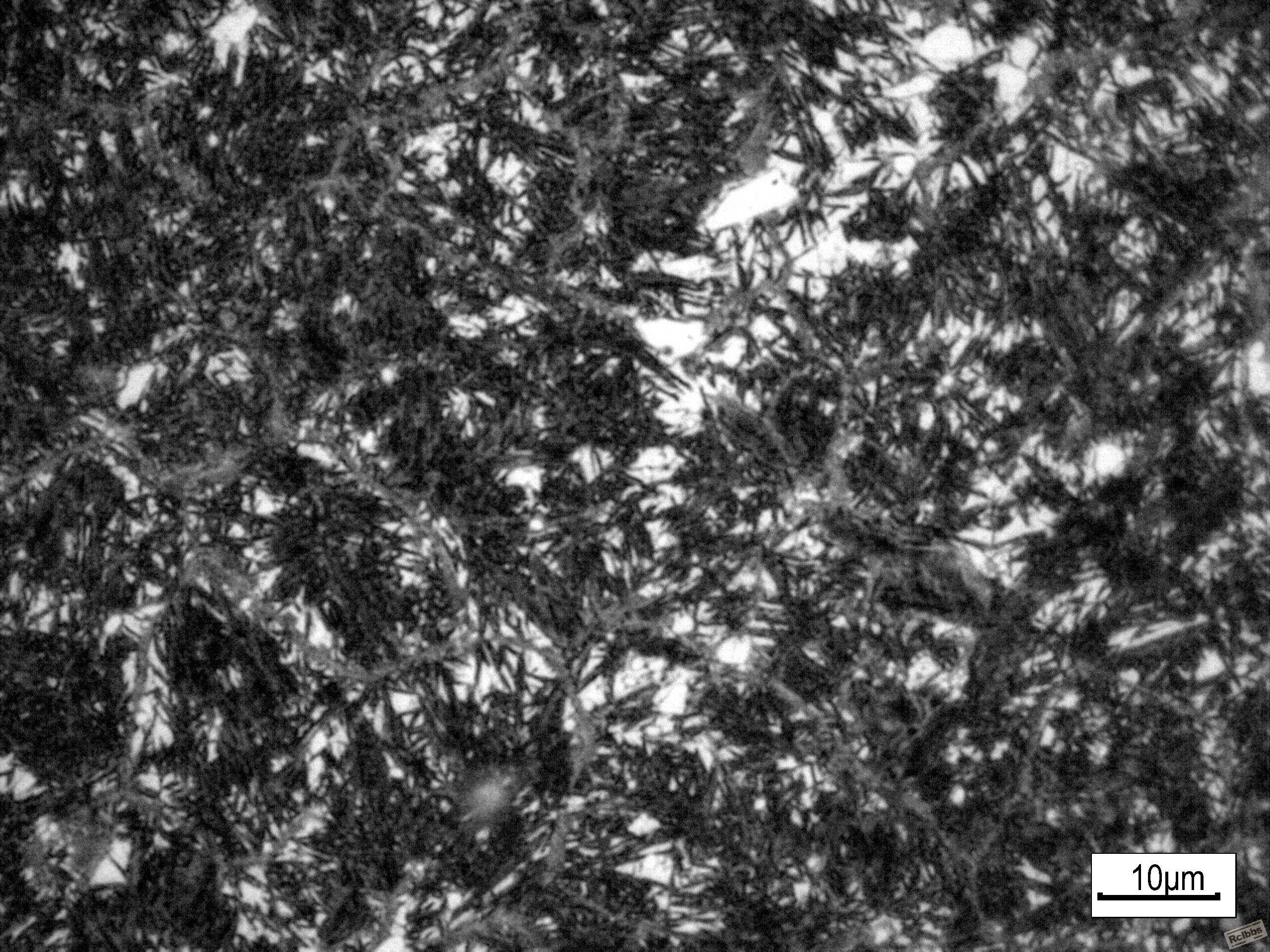

想请教高手,这是马氏体呢还是下贝。有点迷惑。普通高速钢

感觉上是下贝吧,经常看这类组织的才好区分点,本人只是感觉上是贝氏体,马氏体针感觉应该长点,颜色浅些

清楚的大侠请指点下,貌似下贝和马氏体不采取其他方法的情况下不很好分呢?

请问是什么材料的? 经过什么样的热处理,请楼主明示,
但看图片说应该不是马氏体,起码不是很好的马氏体

图片放大多少倍?有高倍的图片吗?
显示是马氏体,过热组织。

  个人觉得马氏体

图片终究只是图片,楼主在显微镜下看的最清楚!马氏体和下贝的区别有:1.颜色       马氏体灰色、下贝黑色。2.形态     马氏体有明显的标志--脊柱。
请楼主在显微镜下自己分辩。。。

那灰色网状的是碳化物?

针状马氏体+残奥 灰色的是不是原始组织的成分偏析?

那不是下贝吗?怎么会是马氏体

请采用高倍金相或用扫描电镜观察,马氏体针叶有中脊线,下贝氏体没有。

金相显微镜很难区分呀可以放大点倍数看看。

    这幅高速钢金相组织图片要作准确判断,离不开对具体工艺背景的了解。仅从图片上观察都是针状组织,不过伴随白色残余奥氏体的那部分针状物,无疑是过热马氏体了。

个人也是依据次方法判定为马氏体.

应该结合实际工艺综合考虑

残余奥氏体存在于针状马氏体间隙中,这样它们一起出现刚好可以互相映证身份。

个人感觉LZ这组织不怎么好!想要分清下贝和马氏体,除了组织必须借助其他手段!例如:显微硬度!
