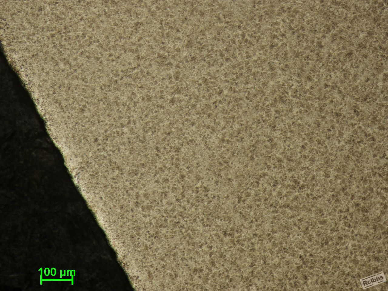

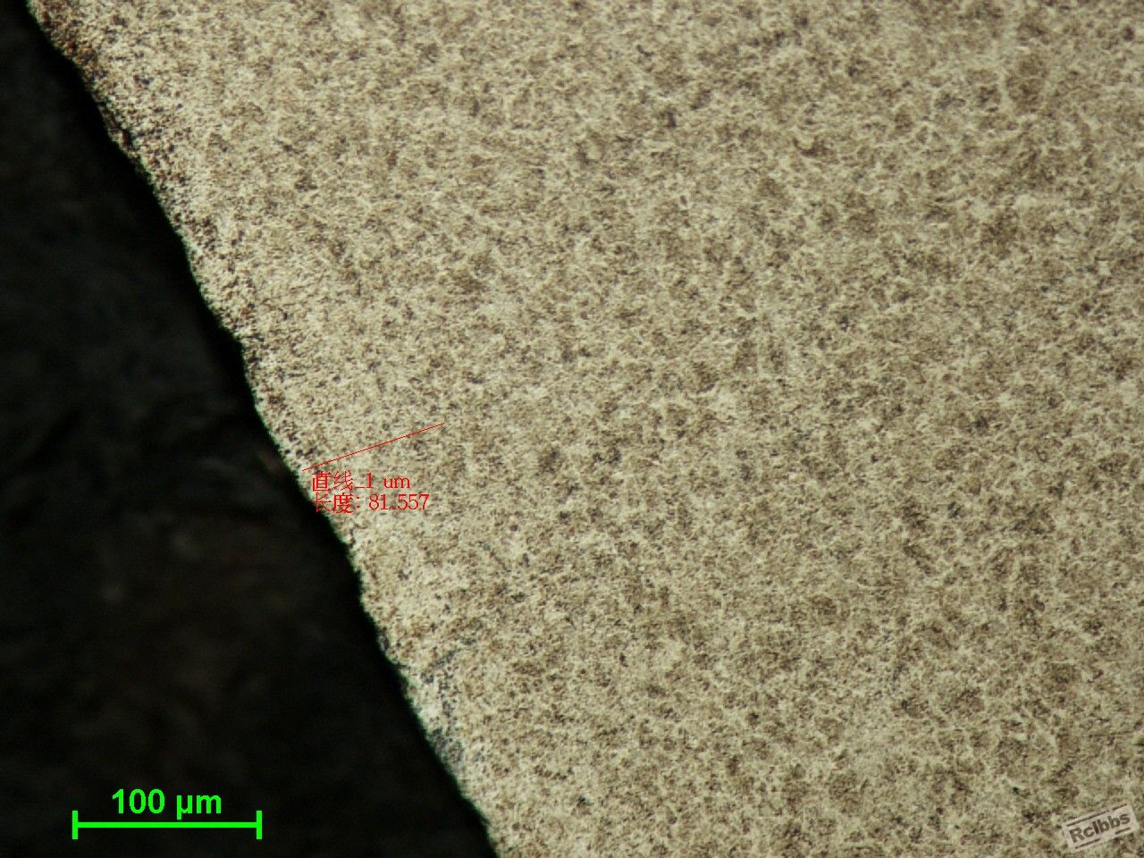

大家好!我遇到一个问题, 请看下面照片,客户认为是贫碳,我认为不是。你们怎样认为呢?
100X
100X
200X
200X
发表于 2013-12-4 11:49:48 | 显示全部楼层
腐蚀得不够好吧,最好在提供心部图片做对比,更好判断
发表于 2013-12-4 20:18:51 | 显示全部楼层
第二张图片看起来有点贫碳。建议采用显微硬度或维氏硬度法进一步分辨!如果疑似贫碳层深度较浅,不便于采用维氏硬度计进行检测,可以用维氏硬度计检测表面硬度与靠近便面层非疑似贫碳层硬度。两者硬度差异较大就是说贫碳了!个人愚见,仅供参考。
发表于 2013-12-5 17:59:51 | 显示全部楼层
图片看表面轻微贫碳现象,参考三楼意见
发表于 2013-12-5 22:20:00 | 显示全部楼层
从第二张照片看,有点贫碳现象。建议用500倍观察,从碳化物残留状况可以判定的。再有工件表面做个冷酸洗检查,看有没有磨削烧伤,严重磨削烧伤表面也会出现不易受腐蚀状况。
发表于 2013-12-10 11:44:01 | 显示全部楼层
第二张图片看起来像是贫碳,有明显白亮带出现
