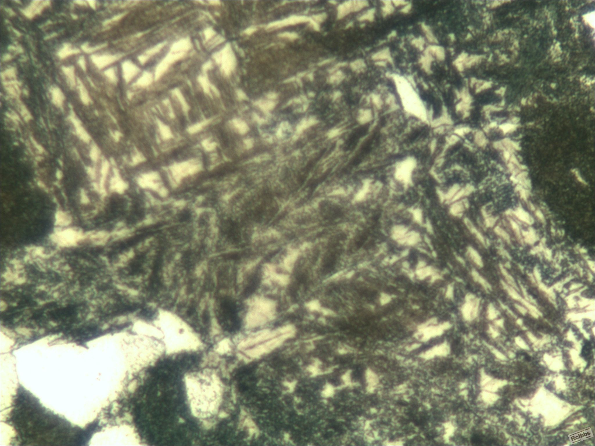

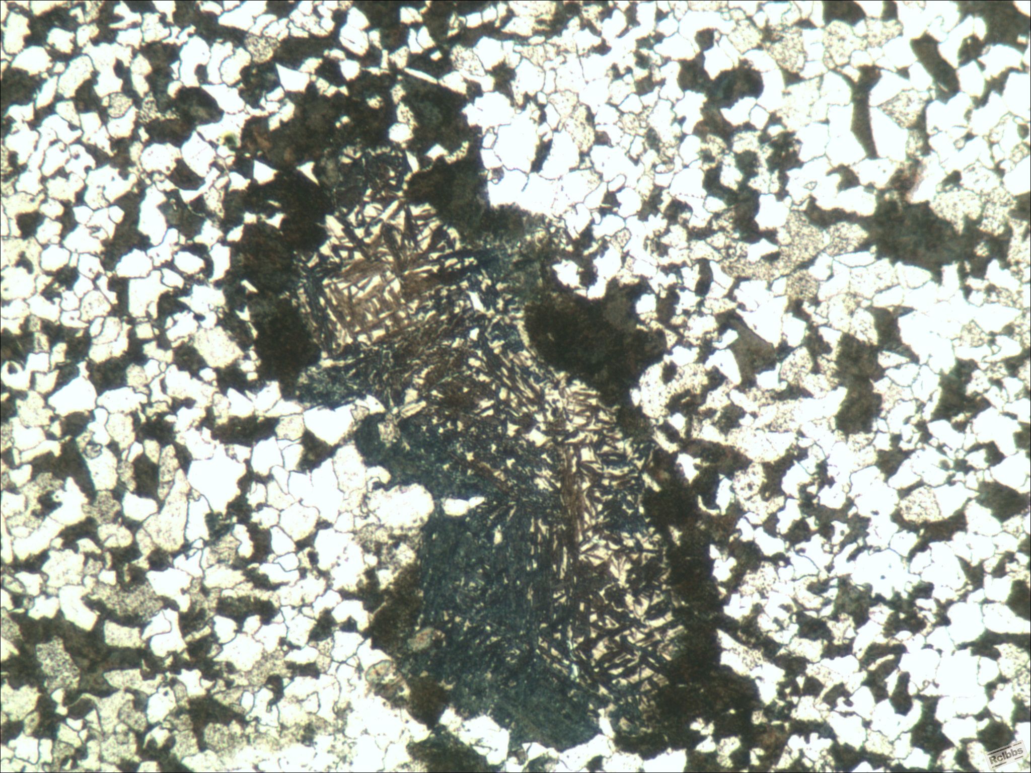

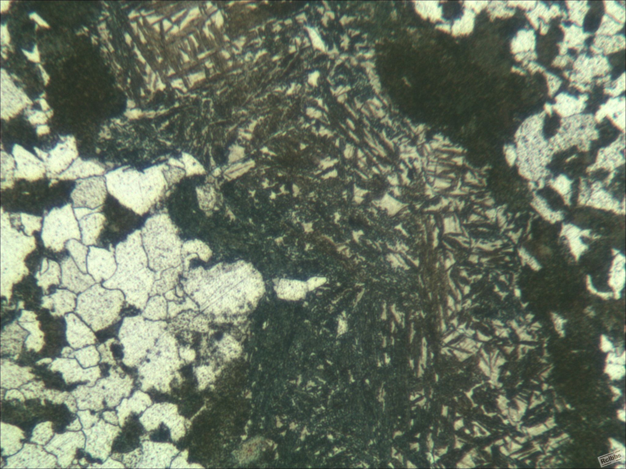

[讨论] 这偏析区域形成的是什么组织呢?下贝?针状M?怎么区别呢?
发表于 2013-12-3 08:44:35 | 显示全部楼层 |阅读模式
400x
400x
200x
200x
100x
100x
材质:22CrMo,工艺:等温正火,图片分别为400x.200x.100x,如题……
签到天数: 22 天
发表于 2013-12-3 10:50:38 | 显示全部楼层
http://www.rclbbs.com/forum.php?mod=viewthread&tid=62770
看下这个链接。
可以打下硬度。
用潜腐蚀分辨下。
发表于 2013-12-3 22:43:41 | 显示全部楼层
感觉像白色块状M+下B+ P,
发表于 2013-12-4 05:29:01 来自手机 | 显示全部楼层
正火不可能出现M,针状组织应该是B下
签到天数: 156 天
发表于 2013-12-4 11:37:22 | 显示全部楼层
是粒贝组织  我司20CrMo正火也经常遇到此种现象!
发表于 2013-12-4 15:14:37 | 显示全部楼层
偏析区的针状组织应该是下贝氏体。
签到天数: 430 天
发表于 2013-12-4 19:33:28 | 显示全部楼层
认为应该是贝氏体组织:):):)
签到天数: 26 天
发表于 2013-12-4 21:33:10 | 显示全部楼层
打一下硬度看看,感觉像马氏体呢
发表于 2013-12-6 18:07:31 | 显示全部楼层
感觉是贝氏体,学习下
发表于 2013-12-6 21:30:14 | 显示全部楼层
从组织看,针状物中间存在的白色块状组织像残奥,所以可能是马氏体。可以在更高倍下看看。
签到天数: 262 天
发表于 2013-12-6 22:05:00 | 显示全部楼层
正火冷却时,雾冷过程控制不当产生?
发表于 2013-12-7 14:13:44 | 显示全部楼层
铁素体(块状白色)+珠光体(铁素体周围的黑快)+下贝氏体(针状,针状周围的白色我想应该也是铁素体),这个材料是低碳,即使形成马氏体也不会是针状(超温除外,从铁素体晶粒度上看没有超温),所以个人认为针状是下贝氏体针,请大家指正
签到天数: 809 天
发表于 2013-12-7 16:56:08 | 显示全部楼层
我来分析一下:
1、偏析区两边是铁素体+珠光体应该没什么争议吧。
2、偏析区内,这样的组织,可以肯定Cr和Mo偏析都很严重,C曲线右移的结果才会形成这样的组织,另外一个就是C的偏析,所以存在三种情况:
A、C偏析不严重,也就是说偏析区还是低碳,则不会形成针状马氏体,那么那些针状物就应该是下贝氏体,浅黄色的是残余奥氏体+淬火板条马氏体;
B、C偏析严重,达到高碳合金钢的成分,则针状物为针状马氏体,浅黄色是残余奥氏体,但在正火的情况下,应该有碳化物析出来,不过照片里没有;
C、C含量在中碳钢的范围,中碳钢淬火不会有如此之多的针状马氏体,浅黄色的地方应该是淬火针状马氏体+淬火板条马氏体+残余奥氏体,如果放大倍数足够,腐蚀较深,可以隐约看到马氏体针,而黑色的针状物为下贝氏体。
3、偏析区左下方和右上方都有一些粒状贝氏体。
4、所以,个人觉得,那针状物应该是下贝氏体,不知道我分析的对不对,请大家指正。
