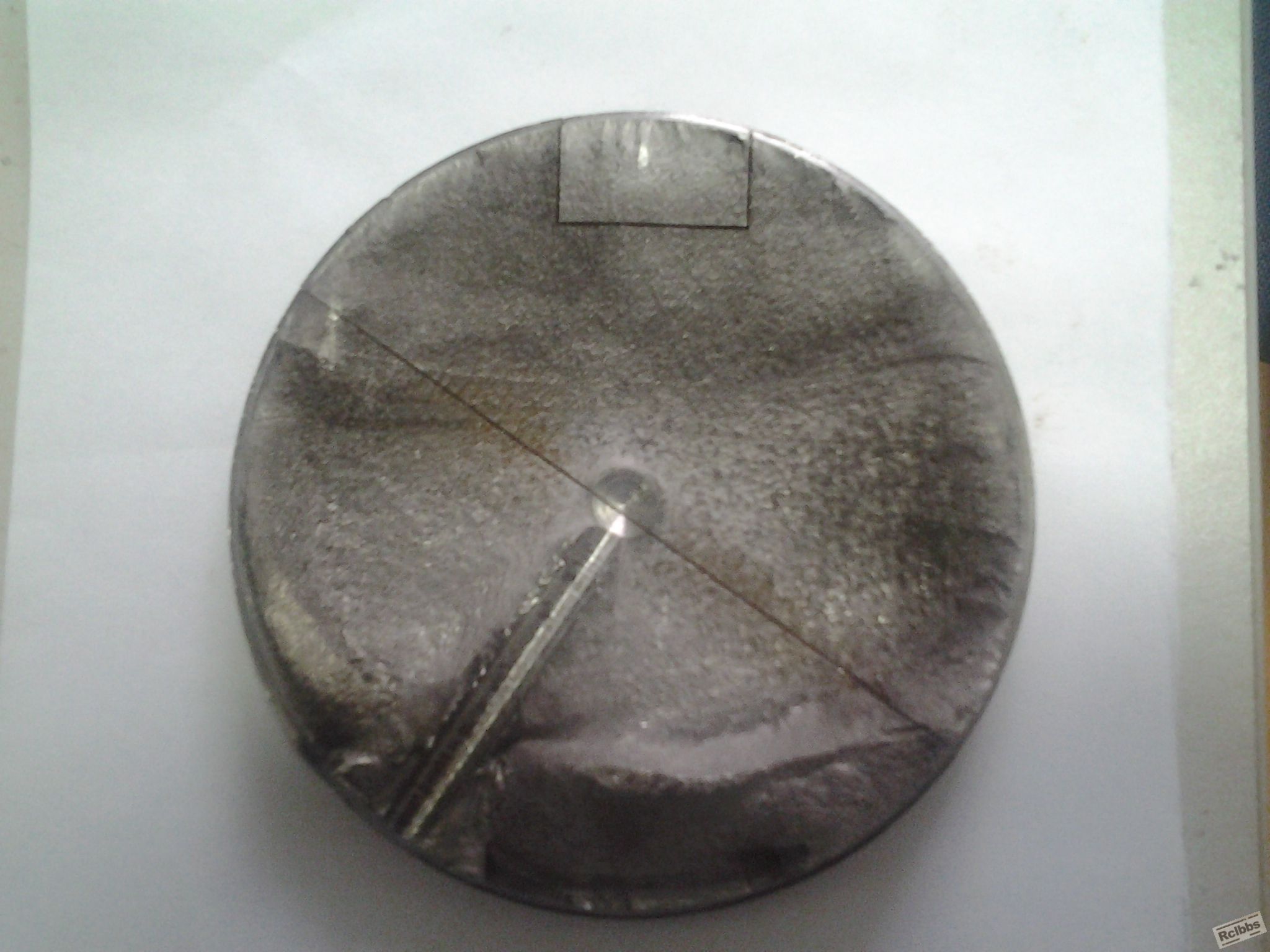

基本情况是:直径100mm的轴,材质为42CrMo,热处理工艺为调质,请大家对断口发表自己的看法,谢谢!线切割的地方是我觉得首先开裂的地方,另外,在他的对面也有另外一个裂纹源,但是由于扩展比较少,不是主要裂纹源,所以咱未考虑和取样。不知道大家是否赞同我的看法。

照片能否拍清楚点?提供多点照片

请说明此轴是在什么状态下断裂的,你的取样不一定就是裂纹源,此照片放大有点不清,是否发一张清晰的上来。

可否把轴服役的情况说明下,还有断裂情况
