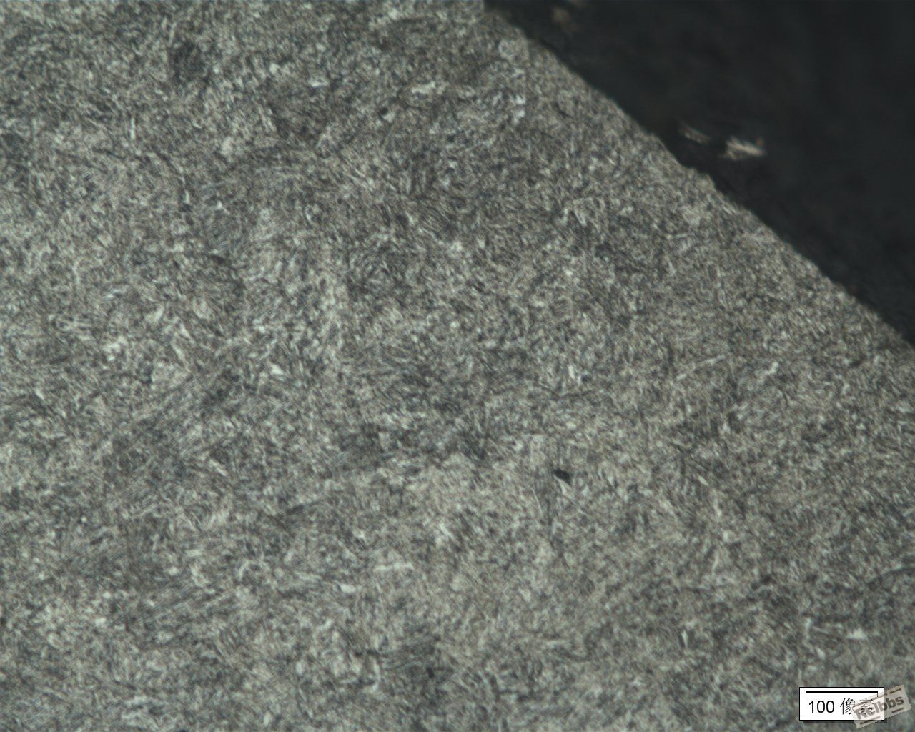

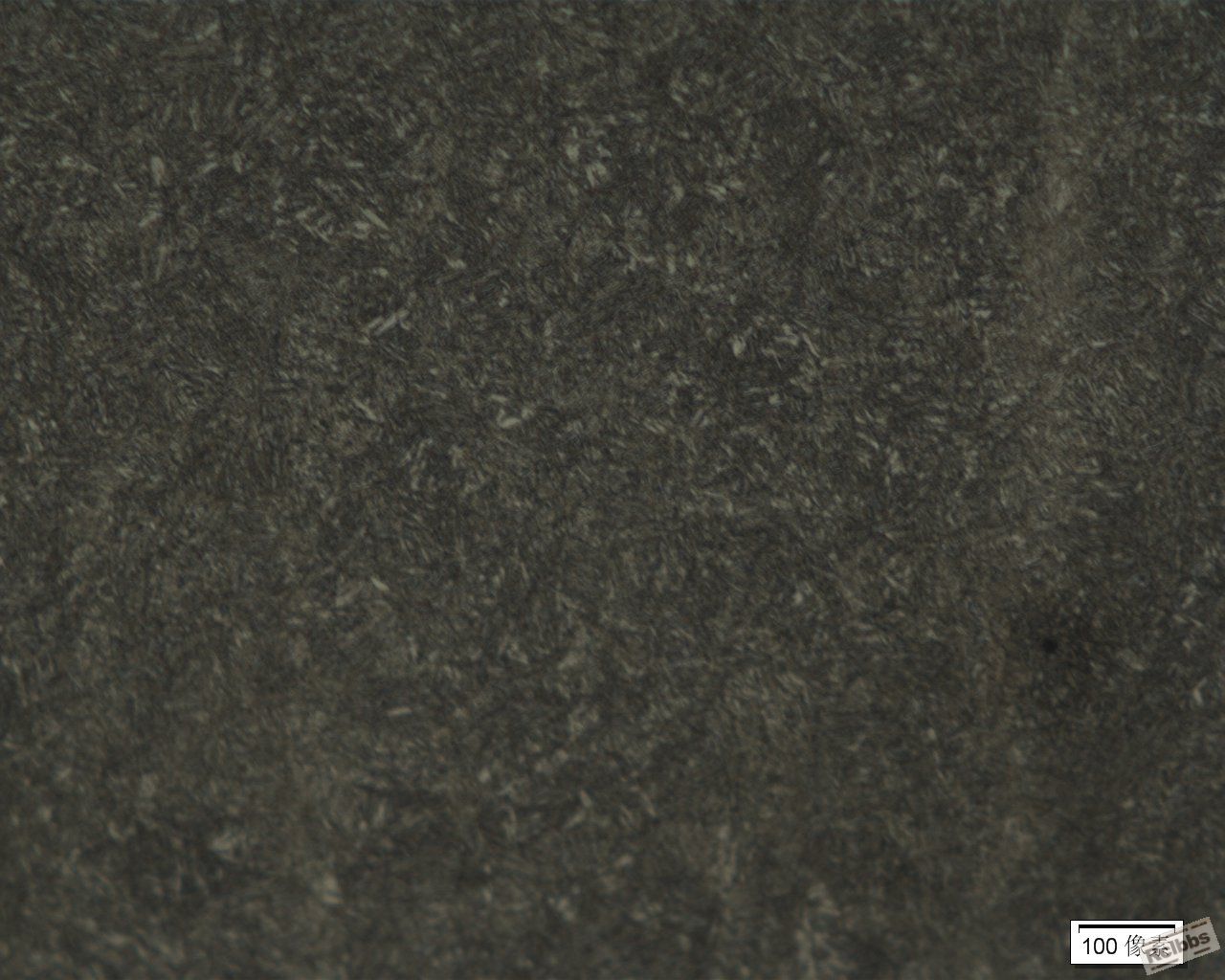

发表于 2013-12-4 13:24:55 | 显示全部楼层
是否有偏析                ?
发表于 2013-12-4 13:58:28 | 显示全部楼层
请教你的回火保温时间,短了出现这种情况不奇怪
发表于 2013-12-4 14:22:38 | 显示全部楼层
要是连续炉做的话属于回火炉区段温差严重原因,炉子测温点问题,没有控制住区段的至高点
发表于 2013-12-4 14:30:37 | 显示全部楼层
金相检查碳化物回火后的分解情况,回火不足会产生此情况。

此情况出现,证明:1.LZ产品淬火淬透了;
                  2.LZ产品回火不足。
发表于 2013-12-4 18:49:38 | 显示全部楼层
表面高温回火出了回火索氏体,心不可能没达到高温回火,是回火马氏体或者回火托氏体吧。。。。
签到天数: 430 天
发表于 2013-12-4 19:22:06 | 显示全部楼层
从金相组织来看,组织很不错,应该是淬透了,另外表面并未发现脱碳,应该不 是脱碳的影响。那么原因应该如六楼所说的原因了!!

有没有可能因为是淬火转移时间太长造成表面温度低呢?或检验过程出现某种偏差.

按道理,3个小时回火时间足够了呀

是呀,我猜测可能是第一次硬度过高,所以二次回火,回火不足造成,可回火不足有这么大的差距吗,而且是小件

应该是心部偏析,请做下低倍看下。

看看金相组织怎么样。。。。

即使箱式炉 如果仪表控温PID不好  也会升温时温度冲高10来度的现象  你说这会不会造成表面温度略低呢

同意二楼的说法,偏析造成的,最后凝固的地方含碳量高,我们检测过

原来是你啊 呵呵 你都说了 那肯定是偏析了  我也这样认为
