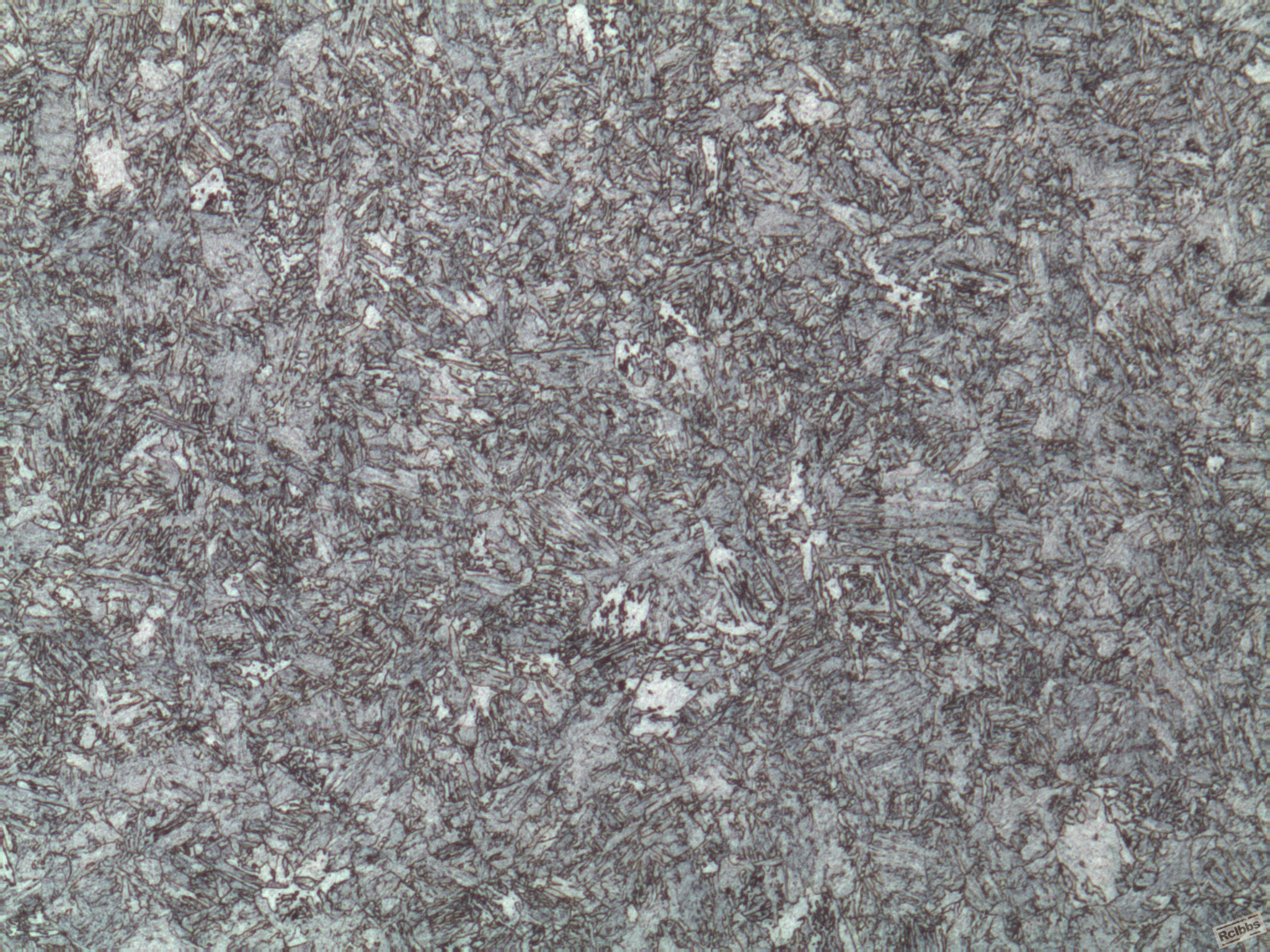

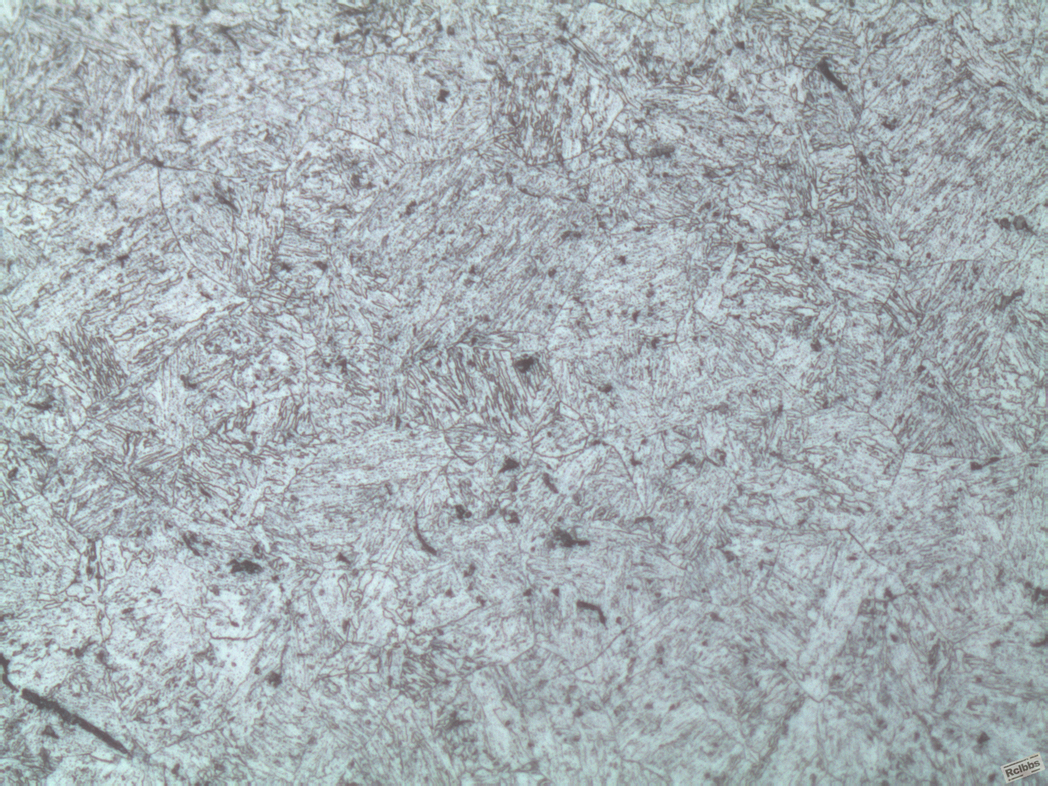

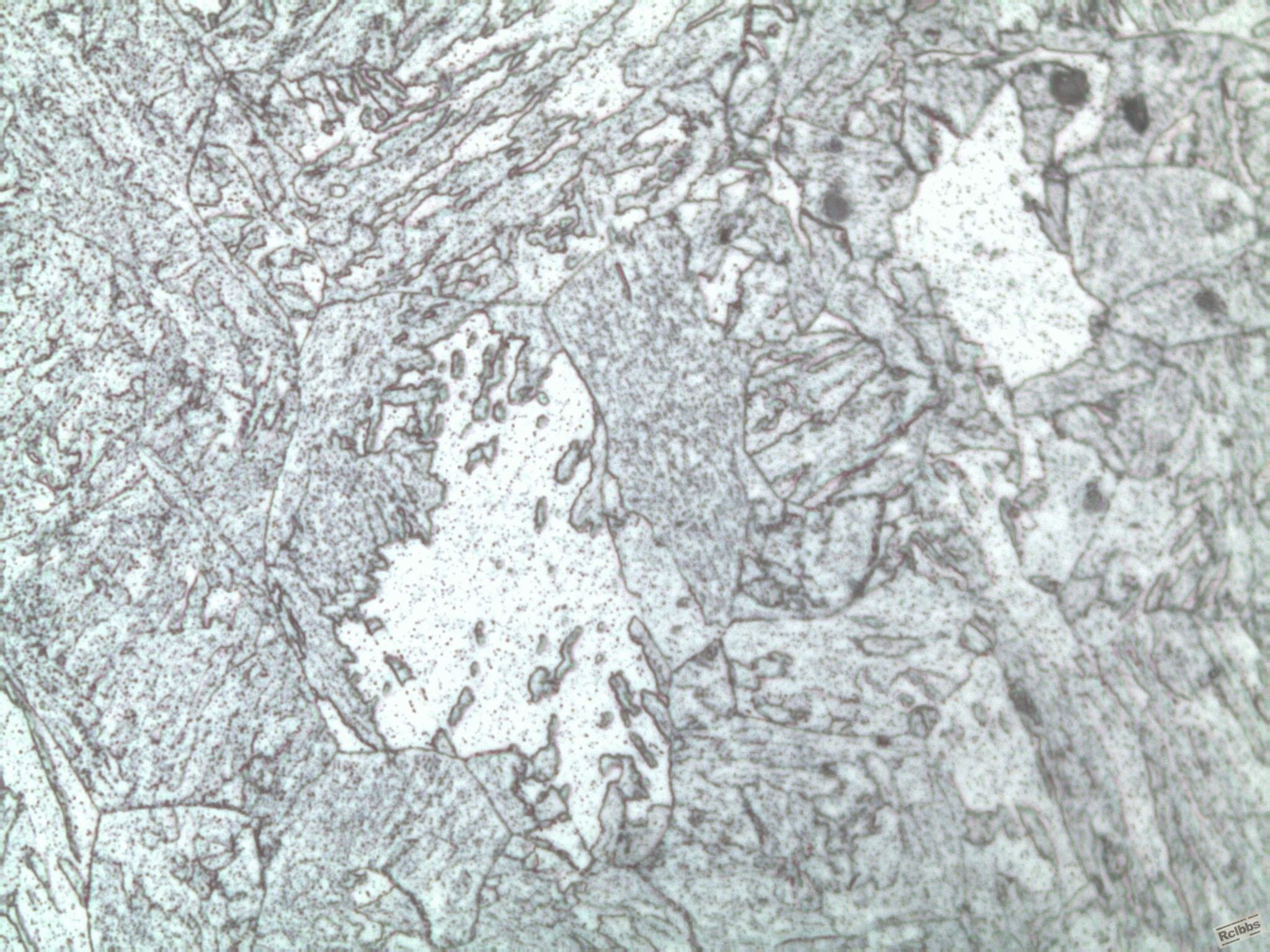

12Cr2Mo1钢200mm圆环件,940度正火,300度等温,705度回火。组织分别如图所示,问题1:300度等温后应是什么组织?问题2:705度回火后是什么组织?问题3:500X下白块内点、条状组织应叫什么组织?白块是什么?谢谢各位老师指教!

   这是用于化工管道和容器防氢脆的钢种,热处理目的是得到具备一定强度韧性的贝氏体组织,形式上是正火而实质应当定义为淬火,贝氏体属于非平衡组织,是淬火产物。
   上面图片白色部分,我认为也是贝氏体组织,它与周边贝氏体差异是由于合金元素局部富化所致,如果采取使奥氏体成分均匀化工艺,这种现象应该会改善。
    个人认为这种白色组织不会对性能有明显不良影响,如果出现黄色的称之黄块马氏体的话就必须设法消除了。

谢谢邹老师指点,那是不是该叫他粒贝(MA)?300度等温后是下贝吗?705回火会改变它的结构(形态)吗?

    从这种材料化学成分判断AC1点很高,705℃回火还是贝氏体组织。该材料不需要等温淬火,以正火方式冷却可以得到性能优越的贝氏体。白色的粒贝特征明显,其它区域贝氏体形态不好区分,连续冷却可能各种都有吧。

邹老师,那您说从100X看到的白块状组织,是应该叫它铁素体呢?还是粒贝?
因为,客户要求贝氏体量大于90%,您说100X的图片,我应该怎样评贝氏体含量?
疑惑:粒(岛)贝是在铁素体的基体上分布马奥组织,邹老师,是不是如果在铁素体上分布MA,就应该叫它粒贝而不再叫它铁素体了?
谢谢指教!期待指点!

    白色考虑为粒贝组织不会是铁素体,这个可以通过显微硬度检测验证加以确认。贝氏体也属于复相组织,以铁素体为基体的贝氏体性质与单纯的铁素是大不一样的。

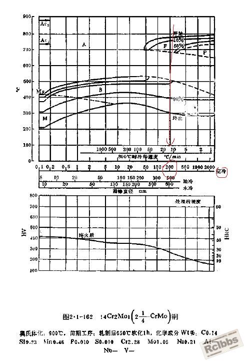

邹工:下图为14Cr2Mo1的冷却转变曲线。
      单从图中看,12Cr2Mo1正火还是会有部分F析出的,不知邹工怎么看?

   首先佩服你能找到相近材料的过冷奥氏体C曲线资料,你提供的资料显示14Cr2Mo1材料直径大于50在空冷时会析出铁素体。看来对等效厚度超过50的材料必须吹风冷却或强风冷却,防止铁素体过量析出。对照楼主的工件是直径500圆环,属于非实心的物体,如果能知道圆环壁厚的话可以作一番推断。从楼主提供图片上观察疑似铁素体的地方里面存在粒状物,很多时候一些金相组织白色部分不是单一铁素体,可能是以铁素体为基体的其它组织。除了观察金相之外用显微硬度测量方法佐证一下是最好的。

我把楼主的工件厚度看成200mm了,实在惭愧!
