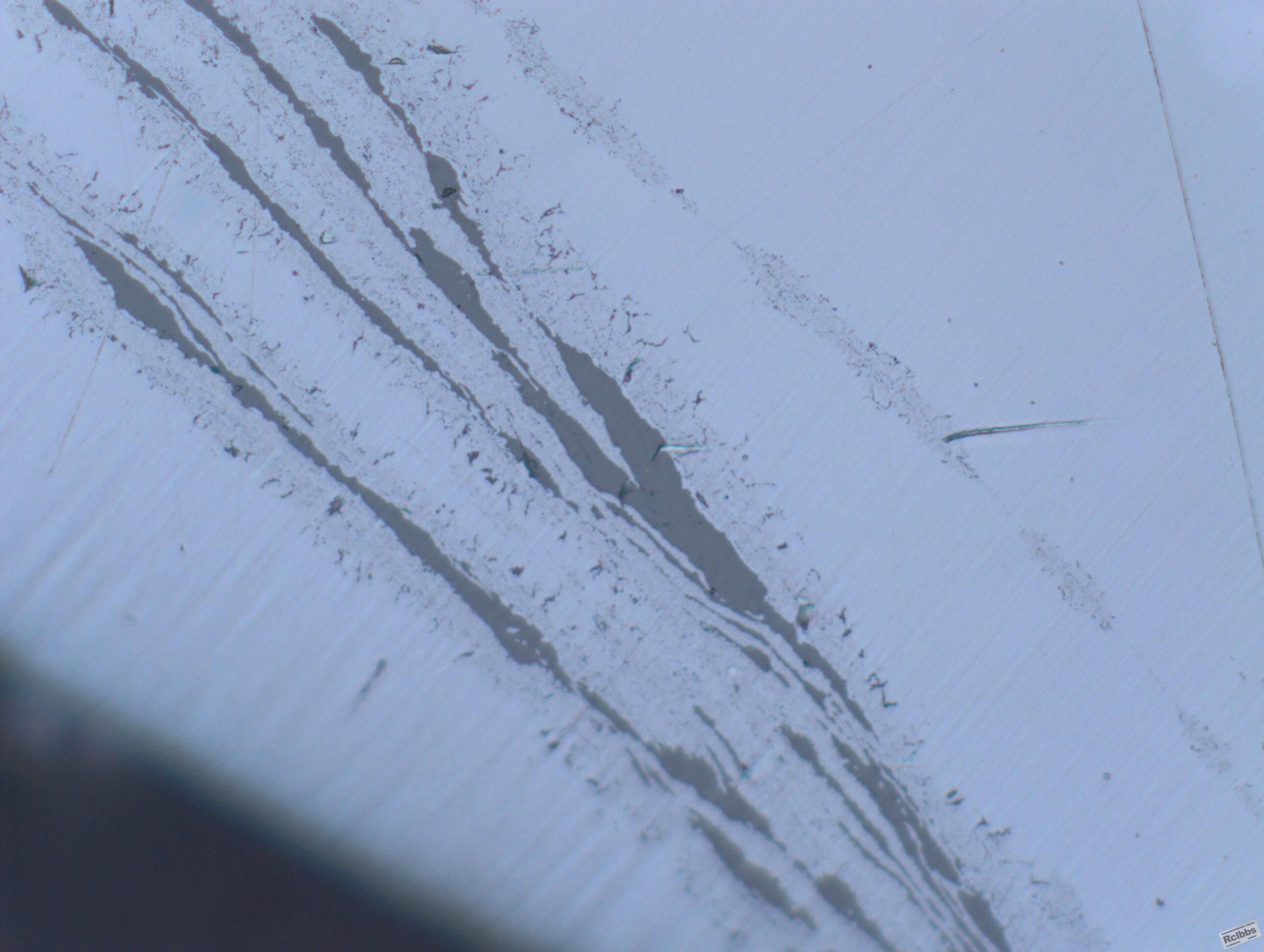

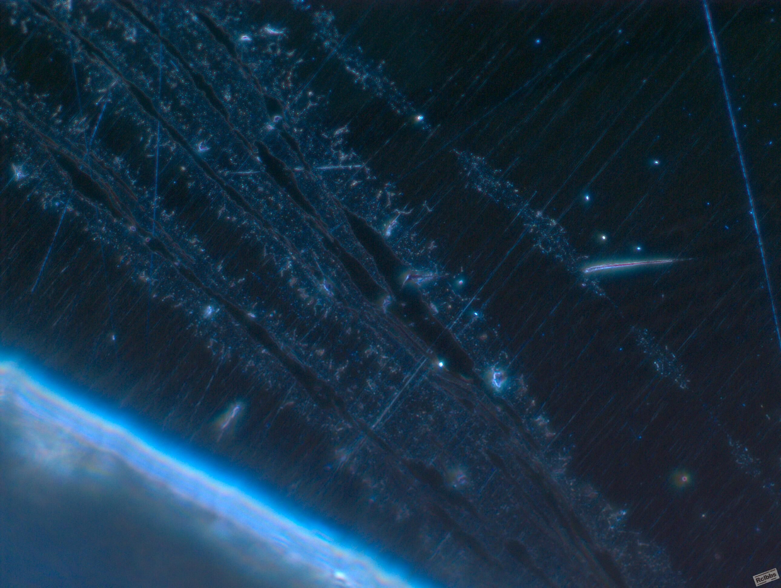

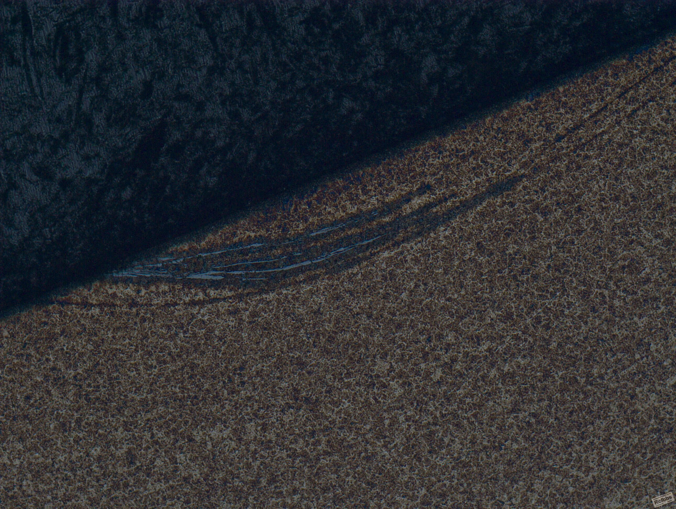

轴承套圈发现开裂,做失效分析时,发现了这个夹杂物,烦请各位分析下是什么夹杂.
这个是腐蚀后100X的
这个是腐蚀后100X的
暗场500X
暗场500X
明场500X
明场500X
发表于 2013-12-5 15:43:32 | 显示全部楼层
是什么钢种呢,有点像夹渣引起的折叠类缺陷,钢中含钛吗,可留意下灰色条状附近的红色物质
发表于 2013-12-5 15:49:38 | 显示全部楼层
Mns A类夹杂物,硫化锰
发表于 2013-12-5 18:17:28 来自手机 | 显示全部楼层
同意二楼,应该不会是A类夹杂,暗场反光不像。
发表于 2013-12-5 18:26:00 来自手机 | 显示全部楼层
同意3楼,应该是A类夹杂物MnS

发表于 2013-12-5 20:48:34 | 显示全部楼层
出现在边缘,而且分布成这样。我觉得是氧化造成的,你再磨深一点看看。有可能是折叠造成的。
签到天数: 118 天
发表于 2013-12-6 03:01:00 | 显示全部楼层
不用再看了,这是典型的锻造折叠。夹杂物是表面高温氧化物。我就是搞锻件的,经常看这种折叠。不可能是A类硫化物,暗场里不是这个样子。
楼主的暗场照片说明设备很好,就是制样水平有待提高。

 楼主| 发表于 2013-12-6 08:27:58 | 显示全部楼层
多谢指正,那么A类硫化物在暗场中该是什么样子呢?

发表于 2013-12-6 21:27:07 | 显示全部楼层
看起来像折叠。个人认为聚集的夹杂物更倾向于分布在靠近芯部的位置,这个分布在表面,可能性不大。

签到天数: 40 天
发表于 2013-12-7 12:08:09 | 显示全部楼层
metart 发表于 2013-12-6 03:01
不用再看了,这是典型的锻造折叠。夹杂物是表面高温氧化物。我就是搞锻件的,经常看这种折叠。不可能是A类硫 ...
请教: 如果确实折叠现象,暗场下会如第2张图片的现象吗?
发表于 2013-12-7 14:03:49 | 显示全部楼层
从第三张照片看,有点不像夹杂,而且形貌错综复杂,没见过,而且从第二张照片看,夹杂周围的组织好像也有问题,求大神解释,最好详细点
签到天数: 118 天
发表于 2013-12-7 22:37:23 | 显示全部楼层
具体你是指什么?
签到天数: 171 天
发表于 2013-12-9 13:51:10 | 显示全部楼层
个人感觉是硫化物 ,属于低熔点夹杂物,容易造成脆断或裂纹。。。。。
签到天数: 49 天
发表于 2013-12-10 15:52:33 | 显示全部楼层
沿锻造流线方向分布的硫化物
发表于 2013-12-10 19:49:48 | 显示全部楼层
卡卡兮 发表于 2013-12-6 08:29
你好,是GCr15的,钛含量非常低.
   这个不是夹杂物实是夹渣,存在于钢锭或钢坯轧成型后材料尾部缩孔处,如果切除不够残留在材料成品上面,就会存在看到的这种缺陷。经过后面的热锻成型很容易被误认作折叠,冤枉搞锻造的了。
发表于 2013-12-11 13:26:02 | 显示全部楼层
看第一张明场,明显的A类硫化物夹杂
签到天数: 9 天
发表于 2013-12-12 08:24:09 | 显示全部楼层
应该是A类夹杂物,我们也遇到过好几次
