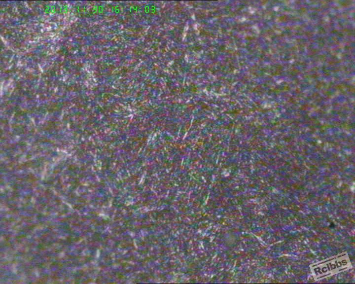

材料弹簧钢,直径60mm,热处理条件淬火+中温回火!
产品这样的金相,生产上要求放行,俺一看,放个啥,,,果断卡住!
不知大虾,怎么看???

还有少量的铁素体,凑合

淬火未完全,含有少量铁素体,这要看你们客户要求了,在我们厂这种产品果断放行

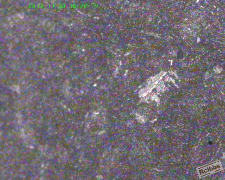

这只是心部一角~视野中还存在大量上贝!所以果断卡住了!

期待上传一张心部的金相组织照片,大家一起研究下。。。。国外客户的技术要求有事怎么样的呢?
期待金相图片。。

个人认为第二张图片好像是有魏氏组织(铁素体形态),感觉温度已经很高了,这个铁素体好像是后来析出的,图片有点模糊,看的不太清楚

第二图看着就不爽 第一图感觉还凑合?
