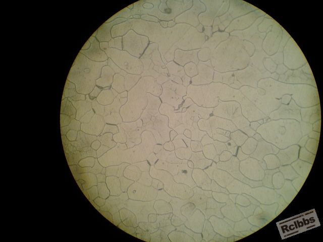

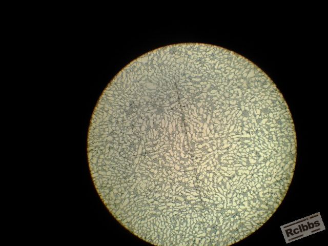

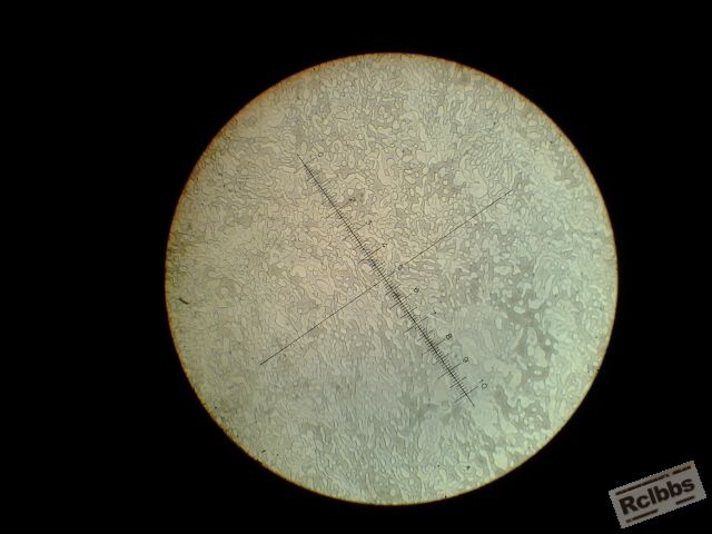

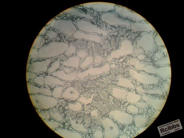

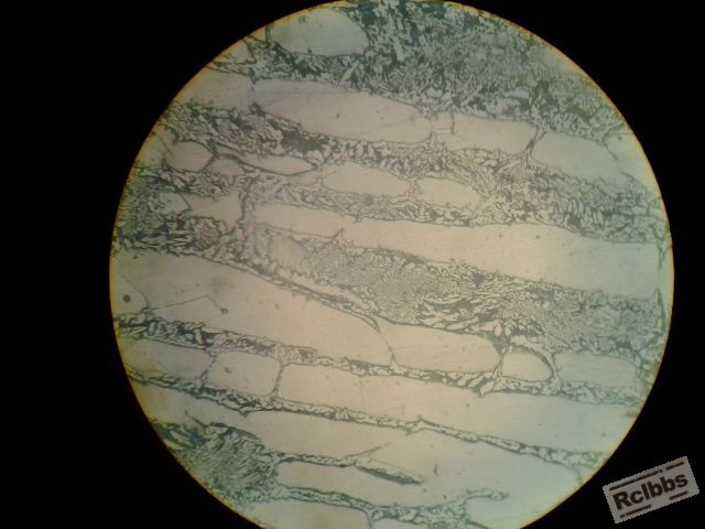

现有一件32760超级双相钢轴,力学检测不合格,且有裂纹,金相如图:采用1100度保温1.5小时固溶后,金相如图:望各位专家能讨论一下图片中的组织,均是手机照的,不清楚见谅。 横100X.jpg

我认为固溶前组织为:奥氏体+δ+二次奥氏体γ2,固溶后为:奥氏体+铁素体+少量CrN
