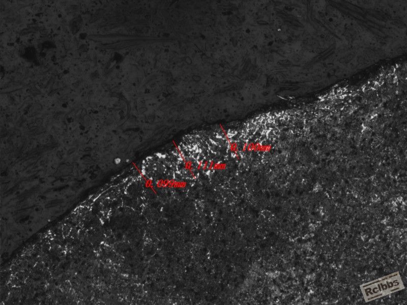

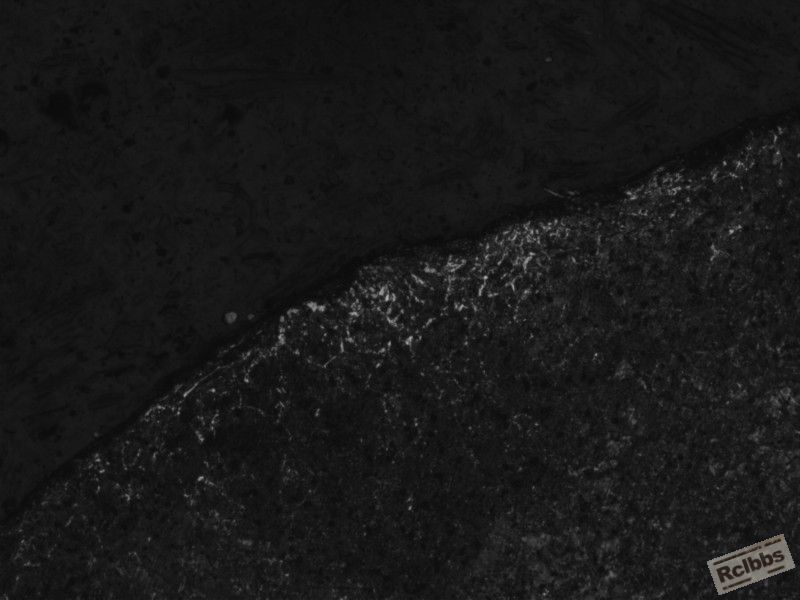

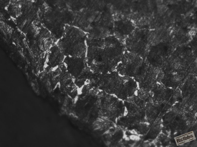

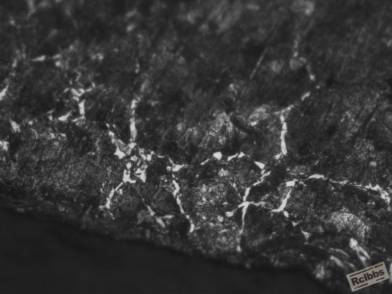

[求助] C70S6白色什么组织,算不算网状!!???
发表于 2013-12-5 21:26:10 | 显示全部楼层 |阅读模式

发表于 2013-12-6 10:54:18 | 显示全部楼层
是表面脱碳吧?---有铁素体网析出。
签到天数: 260 天
发表于 2013-12-6 11:04:47 | 显示全部楼层
算网状,就是不知道如何判断是网状铁素体还是网状渗碳体?
发表于 2013-12-6 12:47:54 | 显示全部楼层
打显微硬度,和附近没有网状的对比,硬度值高是渗碳体,反之是铁素体。
 楼主| 发表于 2013-12-6 20:13:47 | 显示全部楼层
呵呵!关键打不到那上面!我们金相显微镜和硬度计不是一体的,意思说在显微镜看到了,在硬度计上找不到那地方,一个放大500倍一个好像放大40倍,找不到看不到,请教各位老师是怎么解决的???

发表于 2013-12-7 11:26:57 | 显示全部楼层
属于网状,深腐蚀一下,确定是碳化物还是铁素体,另外这种材料的含碳量是不是0.7啊,要是的话就可以确定为碳化物

个人观点如果这种这种材料的含碳量是0.7,在表面不增碳的情况下应该是铁素体才对啊!

楼主说说热处理工艺,应该是网状铁素体

发表于 2013-12-10 14:51:40 | 显示全部楼层
应该是网状铁素体,热处理工艺公布下?

为什么我们所说是网状铁素体呢?这是在正常的工艺下常规工艺下出现的组织。
这种钢是从德国引进生产的用于小型汽车发动机连杆的材料。配合采取激光割槽、胀断连杆大头的工艺,比原先的拉断或割断的工艺效率高,成本低,目前在德系汽车上已呈主流趋势。
此钢采用接近共析钢的成份并在锻后采用控制冷却,在表面不进行碳势保护的情况下,得到的多是这种组织。
至于这种组织是否合格,取决于供货的技术条件:脱碳层的厚度和允许的网状态铁素体量。

我觉得还是用显微硬度计打下硬度比较合适,虽然很有可能是铁素体,但是也不排除成分偏析碳含量高析出碳化物。

网状铁素体,表面脱碳了
 楼主| 发表于 2013-12-11 19:29:03 | 显示全部楼层
应该算脱碳,只是轻微也不是整个连杆都是,就在工字头作拐角有一点!应该是可以接受的,要求不允许全脱碳,这不属于全脱碳吧!

是网状铁素体沿晶界析出

发表于 2013-12-12 12:58:43 | 显示全部楼层
应该算脱碳吧,轻微的脱碳
