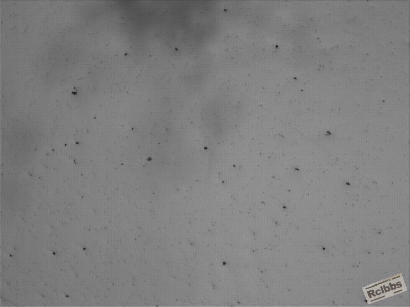

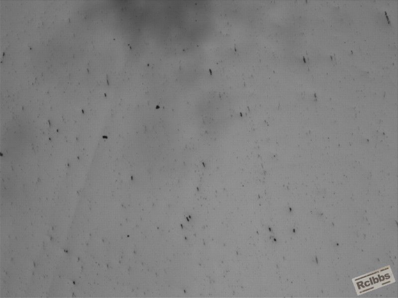

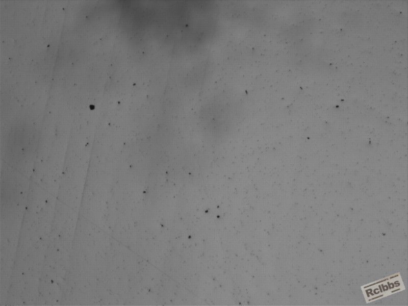

[求助] 这是钢中什么夹杂,,貌似制样也不是太好!!??
发表于 2013-12-5 21:31:30 | 显示全部楼层 |阅读模式
100X-1
100X-1
100X-2
100X-2
100X-3
100X-3
发表于 2013-12-6 21:46:12 | 显示全部楼层
楼主啥材料,啥工艺也没说,信息太少。
不过,看组织,孔洞的地方应该不是夹杂,只是一些硬质点脱落而已。
签到天数: 941 天
发表于 2013-12-6 21:53:50 | 显示全部楼层
做金相的,先制好样,再论其他……
 楼主| 发表于 2013-12-8 19:24:47 | 显示全部楼层
不好意思什么材料的忘了!!
发表于 2013-12-10 11:21:42 | 显示全部楼层
看起来像脏东西
签到天数: 30 天
发表于 2013-12-10 13:34:42 | 显示全部楼层
应该是制样过程中的所谓的“彗星拖尾”
发表于 2013-12-11 13:29:55 | 显示全部楼层
制样不行,    没法评判
 楼主| 发表于 2013-12-11 19:17:30 | 显示全部楼层
好的!!继续努力!!抛光就不是太好!抛光盘和抛光液估计有问题
签到天数: 16 天
发表于 2013-12-12 21:26:48 | 显示全部楼层
签到天数: 30 天
发表于 2013-12-13 14:37:19 | 显示全部楼层
制样过程中,由于制样不干净造成的彗星状的小尾巴(脏东西)
