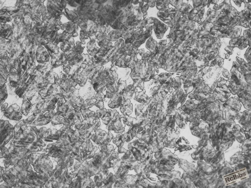

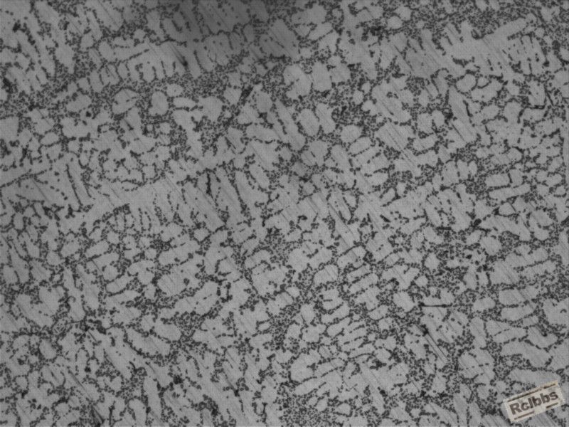

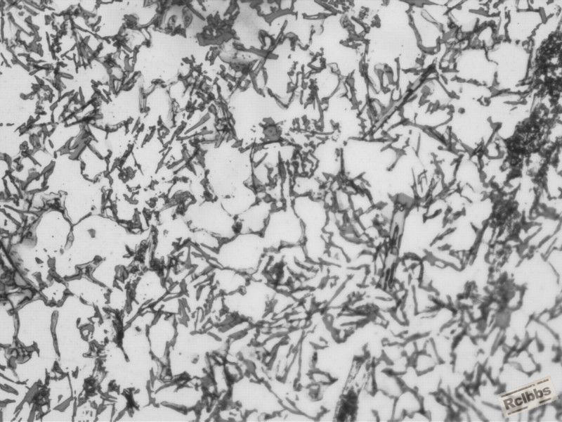

第一二张针状共晶硅比较多,应该是变质不足,第三张应该是低倍的吧,明显可见枝晶,应该还好,最后张看不懂但出现白色的棱角分明的块状组织我觉得是不好的。请专家来解疑下啊。

具体牌号是什么,第一和二张变质效果不好,第三张变质效果比第一和二张好,第三张的金相没有见过。

各位老师,不好意思图片没发好!!见谅!第一张和第二张是同一张,放大倍数为500倍,材料为ADC12,第3张是材料AC4B,放大倍数为100倍,,至于第四张是钢材\15Cr渗碳组织:马氏体+铁素体吧!?????
