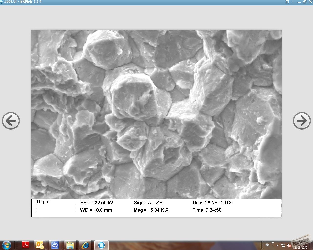

铁素体经腐蚀之后能够清楚地显现出晶界,而淬火之后的马氏体组织却没有明显的晶界,但断裂之后又有明显的沿晶断裂的断口,不知哪位大侠可以说明一下:如何能腐蚀得到马氏体的晶界,或者是为什么得不到呢?附图是马氏体钢的沿晶断口

淬火马氏体组织断口多为穿晶+沿晶,请将金相组织和断口产生环境说明一下。

没有回火??淬火后硬度那么高 热处理前晶界再明显 断口都是沿晶吧
