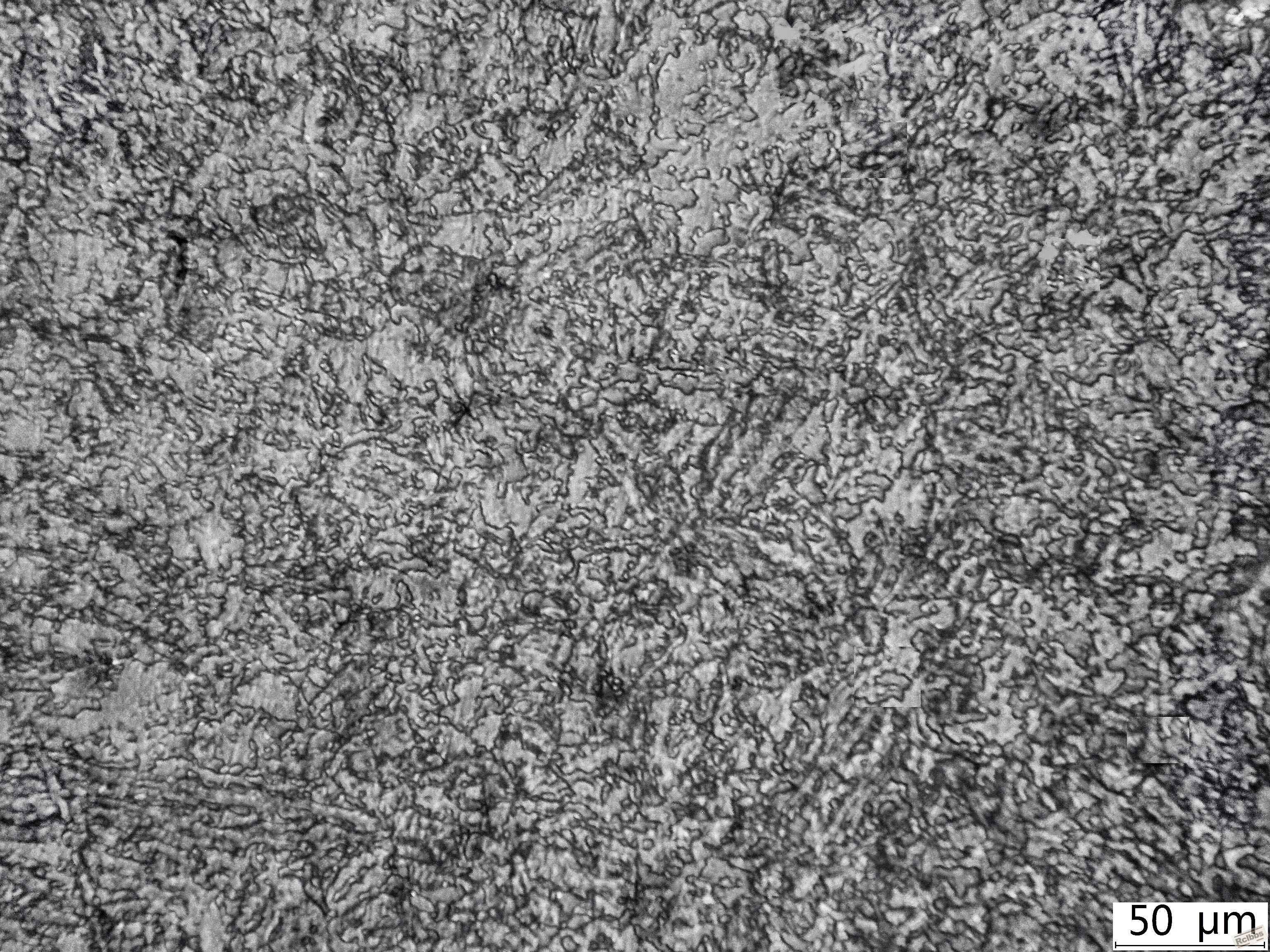

有人说组织为回火索氏体,按回火索氏体组织判定应该属于正常组织,但硬度值偏低。请大师帮忙看看。

我是新手,求指教,这个我看不像回火索氏体啊,怎么能是这个样子呢?
另建议楼主把热处理方法、取样位置等说下。虽然我不懂,给专家们看看啊,呵呵!
发表于 2013-12-7 10:21:12 | 显示全部楼层
这种这种我见过,不是回火索氏体,这是淬火温度太低没有淬上火的组织,其中有大量的铁素体
签到天数: 30 天
发表于 2013-12-7 11:00:38 | 显示全部楼层
不是回火索氏体,没有工艺,有铁素体存在
签到天数: 24 天
发表于 2013-12-7 20:35:44 | 显示全部楼层
我估计是制样的问题,40Cr腐蚀成这样的组织?把样再磨一下,抛光不要太使劲,3—4%的硝酸腐蚀看看。
