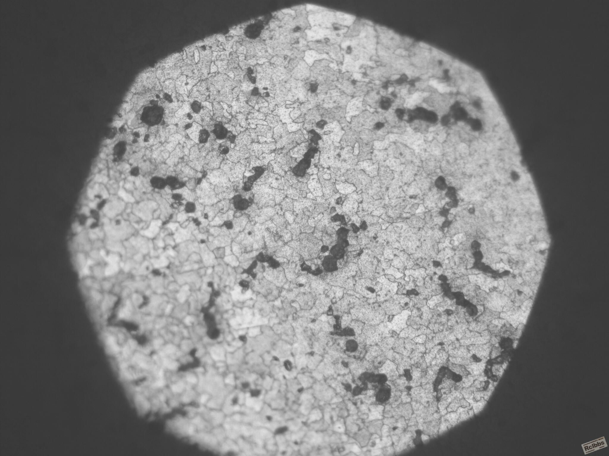

发表于 2013-12-6 18:56:44 | 显示全部楼层 |阅读模式
[img][/img]
大家帮看看这个是什么组织?是铁素体吗,黑色的点是不是腐蚀过度?
 楼主| 发表于 2013-12-6 18:57:48 | 显示全部楼层
刚才图片没传成功,这次好了,欢迎多讨论,提出宝贵意见
 楼主| 发表于 2013-12-6 18:58:52 | 显示全部楼层
黑色的点很均匀,都是隔那么一段出现一些。放大倍数为200倍
发表于 2013-12-6 21:24:48 | 显示全部楼层
什么材料啊?楼主信息太少啦

发表于 2013-12-7 20:30:37 | 显示全部楼层
你这是什么材料啊?看上去像是制样的问题。

发表于 2013-12-9 08:46:38 | 显示全部楼层
同意5楼观点,,,个人认为是制样造成的假象!
发表于 2013-12-9 13:17:19 | 显示全部楼层
什么材质?单从金相看,制样的问题。具体 的判定需要具体的信息。
这样的情况异物和腐蚀不好,都会造成这样的假象,包括检测设备的问题。
发表于 2013-12-9 13:49:21 | 显示全部楼层
制样时如果没及时吹干的话,会有锈迹出现
签到天数: 430 天
发表于 2013-12-9 22:55:23 | 显示全部楼层
不知道是什么材料,好像石墨似的??乱猜的:):)
发表于 2013-12-10 08:01:12 | 显示全部楼层
重新磨一遍看有什么变化没有?应该是制样的问题。
发表于 2013-12-10 08:23:01 | 显示全部楼层
是不是腐蚀后没有经过酒精吹干?
签到天数: 17 天
发表于 2013-12-10 08:43:53 | 显示全部楼层
楼主最好说下材质与工艺,才有助于大家判断
签到天数: 171 天
发表于 2013-12-10 14:52:26 | 显示全部楼层
制样的问题可能会干扰大家的思路哦。。。。
签到天数: 16 天
发表于 2013-12-10 22:22:54 | 显示全部楼层
楼主 咱们一样啊 这是制样式的问题  我腐蚀完后经常见 也不知道该怎么去除
发表于 2013-12-11 21:05:31 | 显示全部楼层
个人认为,你这可能不是腐蚀剂没擦干净(有可能我猜测错误,因为你提供的是黑白照片),因为如果是腐蚀剂没擦干净,二次腐蚀边界测光看会有彩虹一样的反光,同时由于受界面收缩力的作用,腐蚀液滴会越来越小,这样就形成了最后液滴中间的浓度很高,腐蚀很严重,也就是说由于腐蚀剂没擦干净形成的腐蚀痕迹中间很黑边部会越来越浅,同时会伴有彩色反光。
猜测:针对你上面的试样我猜测是你抛光之后没有及时吹干所致,或者是制好试样放的太长时间所致
建议:
针对你上面的试样,我建议你在抛光一次在做就可以了,你在腐蚀完后多喷点酒精清洗,同时可用棉絮轻轻单向擦拭,从试样的高的一边擦向另一边,边喷酒精边擦拭,擦2-3次就可以了,不要太用力,会产生划痕的,这个方法17楼的问题同样可以解决
发表于 2013-12-11 21:06:46 | 显示全部楼层
 楼主| 发表于 2013-12-12 01:00:29 | 显示全部楼层
属于样没制好,又做了一遍就好了,谢谢各位!
