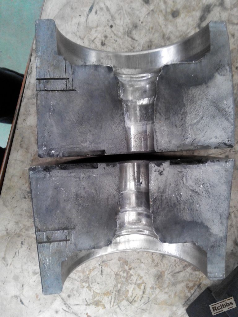

    最近公司的一个型号的返修模具出现异常(返修前能打15000件左右。以前返修后能打10000件左右,现在返修后只能打1000件就开裂。)(该凹模的热处理工艺为淬火+回火,返修时没涉及热处理,只是降面返修,然后投入使用)

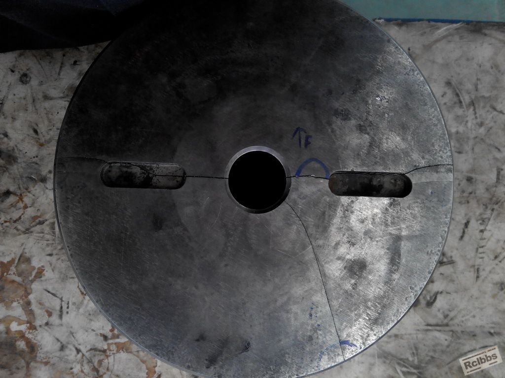

DSC_0017.jpg 凹模纵向开裂。
1-1.jpg 开裂源在底部的键槽附近

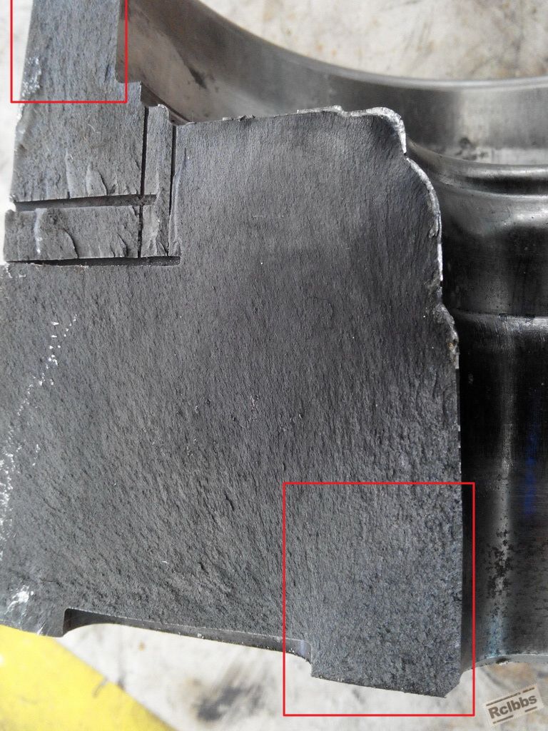

4-1.jpg 图中红线为取样的两个部位。

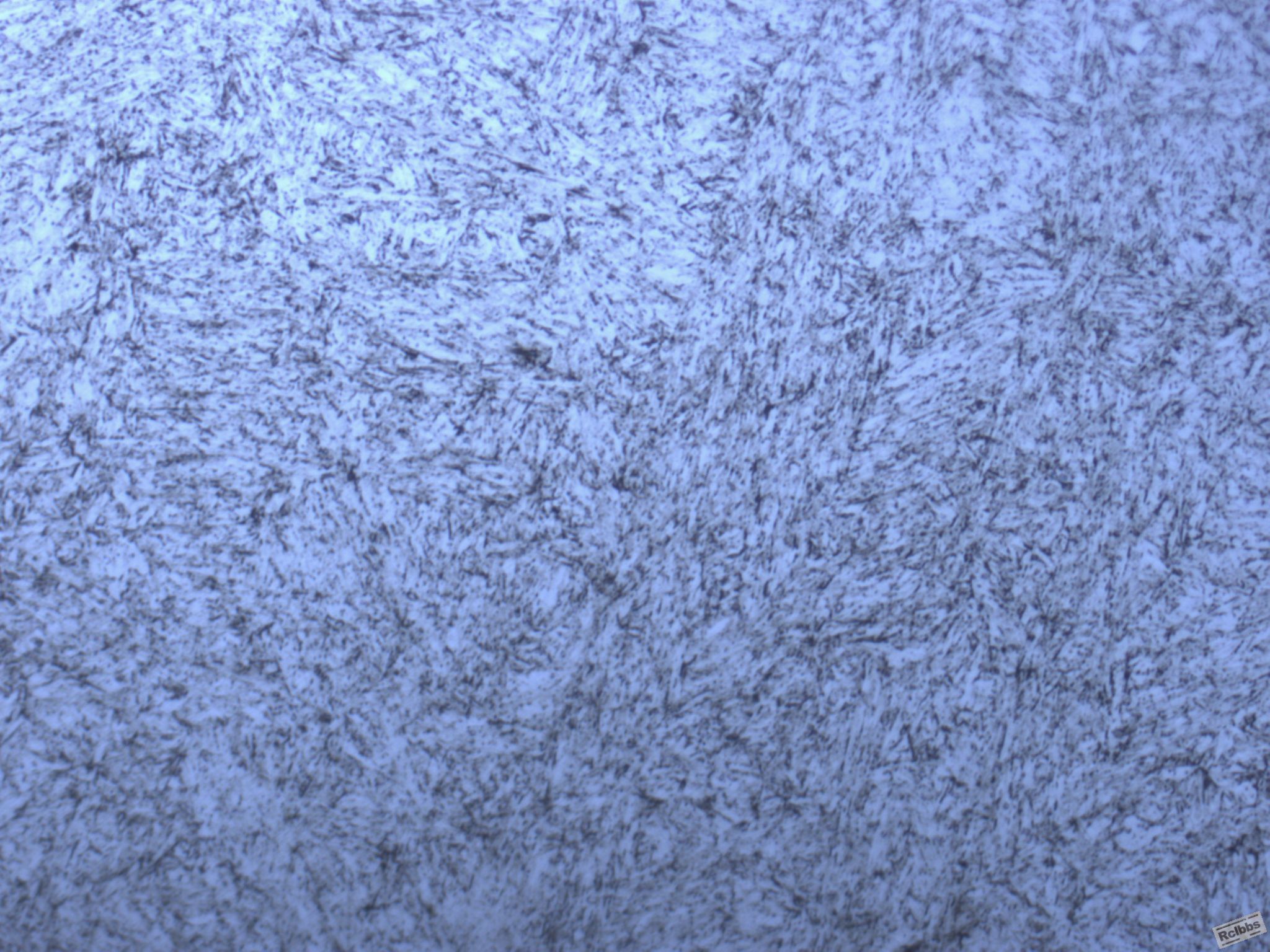

凹模的设计要求为50-54HRC,现在凹模顶部的硬度为48HRC左右。

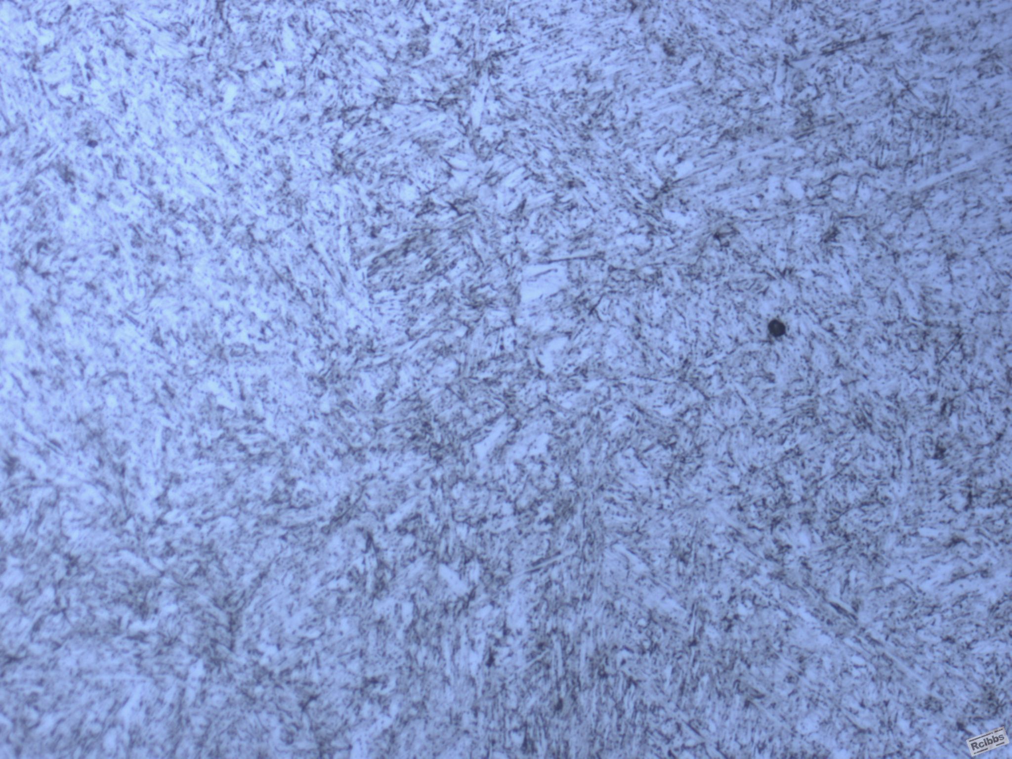

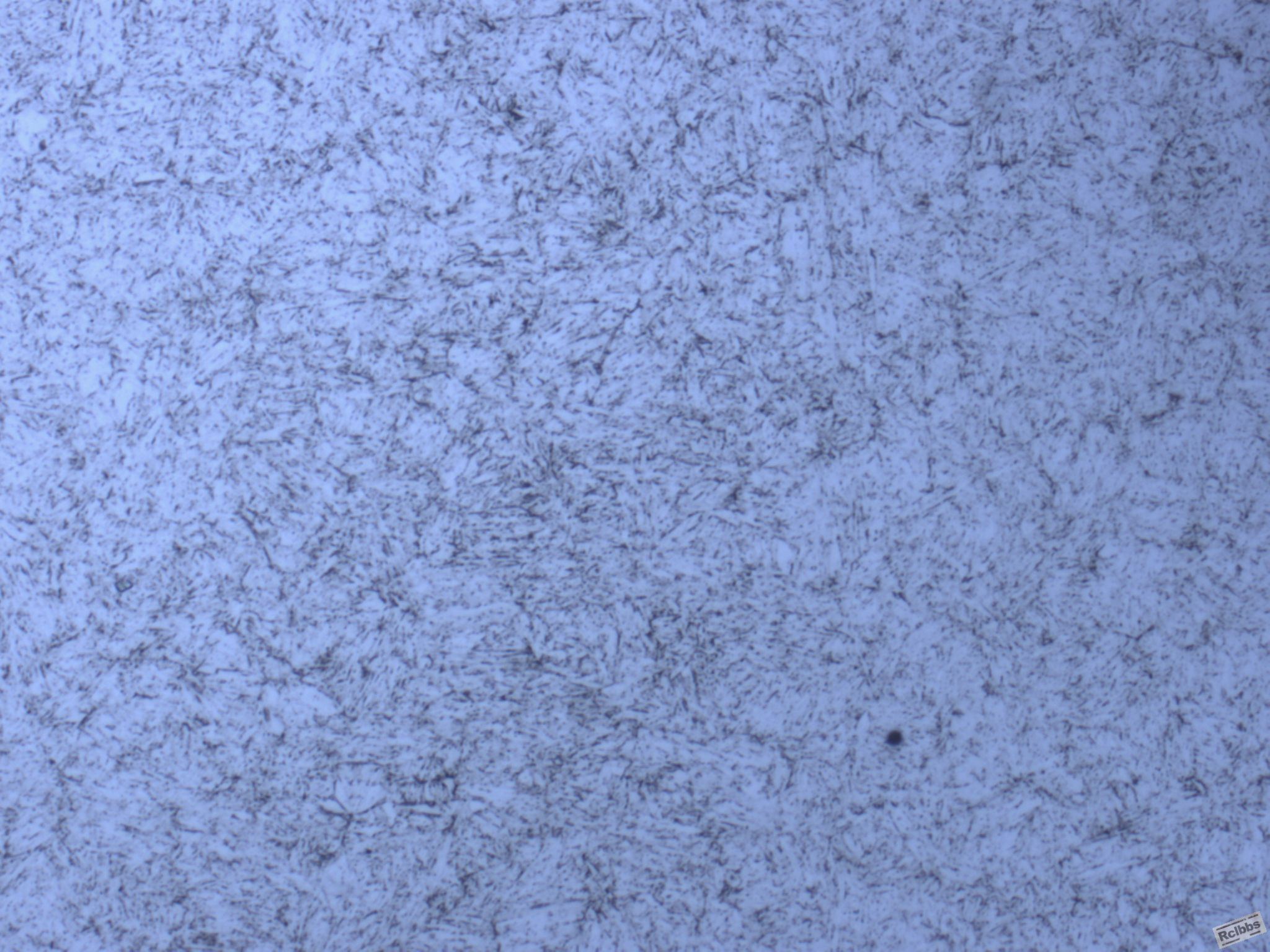

上部试样500X.JPG 顶部试样的组织500X(纵向)

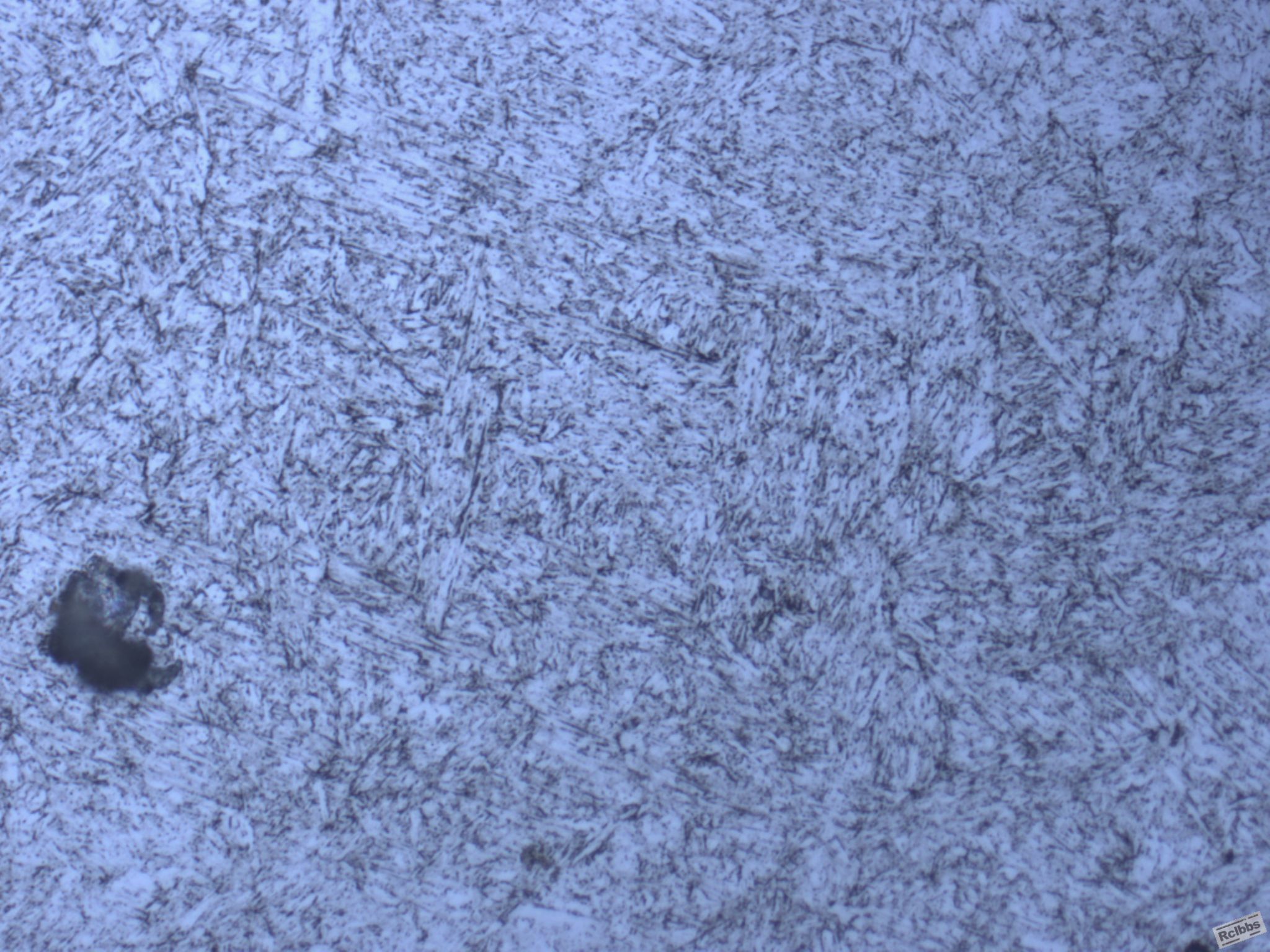

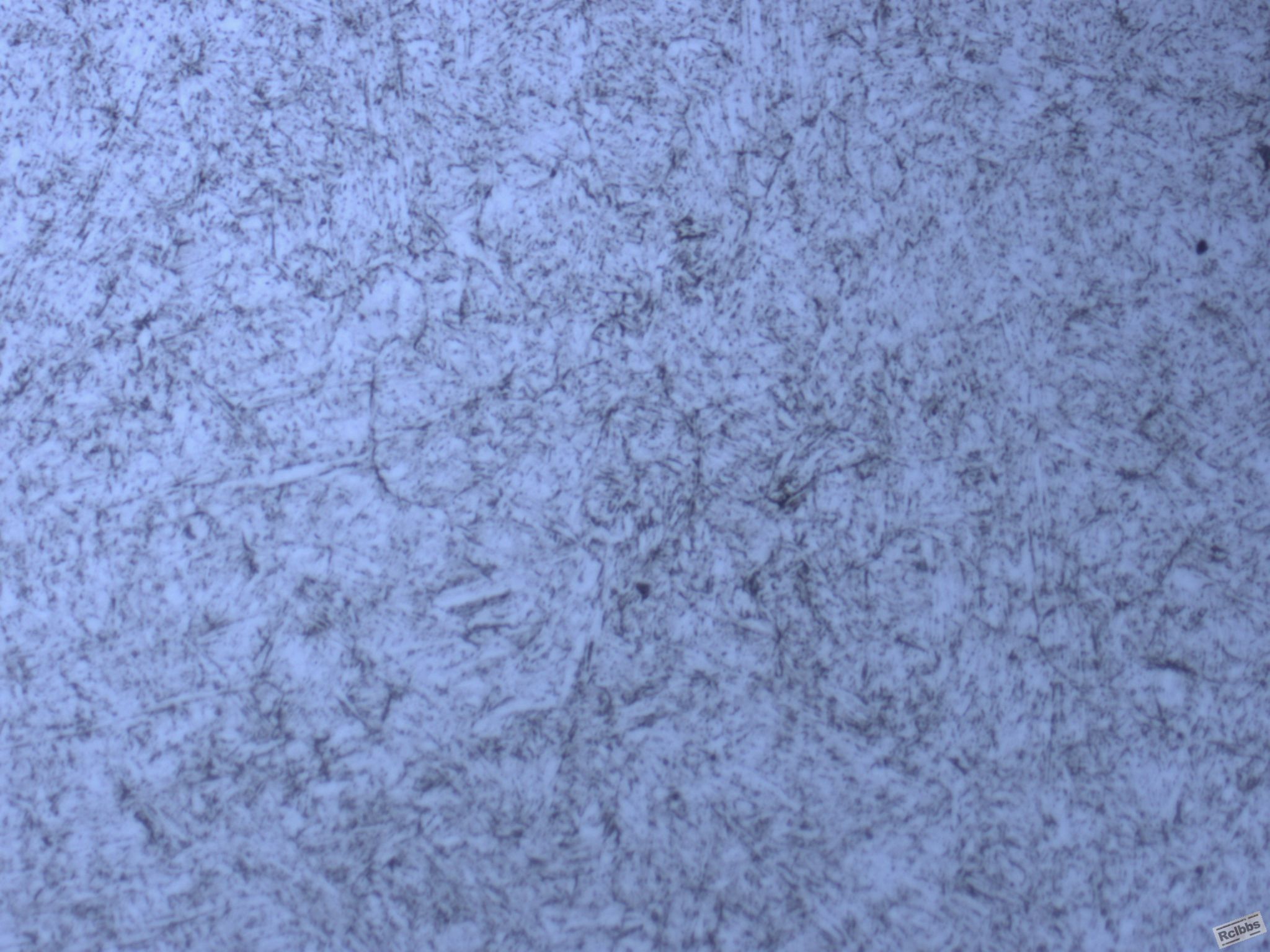

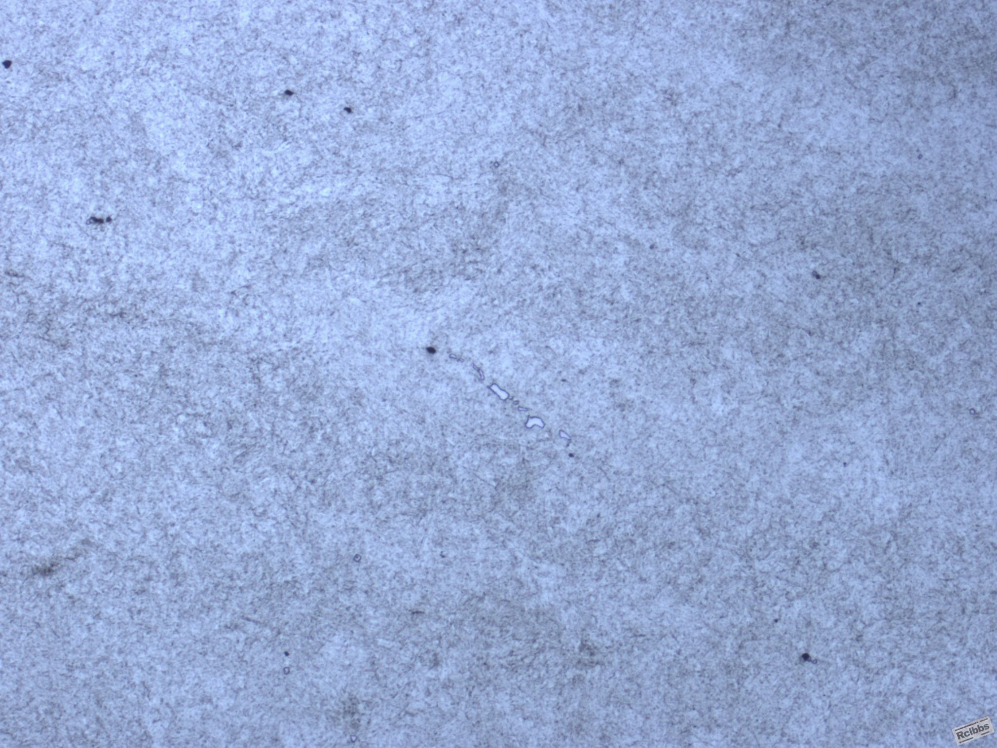

凹模底部的硬度为53HRC左右,下面都是顶部试样的500X组织(纵向)。
材料里面也有非金属夹杂。
(求诸位大神指点!小弟刚接触这一行,公司比较小,也没有人引导。)
顶部试样的组织基本都是一致的;底部试样各个区域的组织差别很大。
求各位大神帮忙辨明组织,和指出断裂的原因……

发表于 2013-12-10 19:43:16 | 显示全部楼层
请留意最后一张图片中,其中液析碳化物是比较显著的;
另外,看看裂纹源处有什么组织或修复加工的影响。

发表于 2014-2-13 08:46:44 | 显示全部楼层
是不是你们返修工换人了或者降面的深度变浅了,寿命变化这么大我觉得是降面没做好,还有表面裂纹

发表于 2014-6-3 19:10:54 | 显示全部楼层
其实留意裂纹源的位置,是很重要的。另外,个人认为这个材料的淬火回火组织不是正常的组织。

从金相上看没有太明细的缺陷,
可能原材料球化就没有做好,淬火后效果不好,第二张图片明显晶粒粗大,混晶比较严重,且具有一定的方向性,造成了寿命的缩短

我认为强度太高,韧性较低,并且有一次碳化物缺陷
