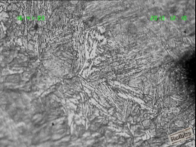

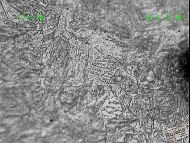

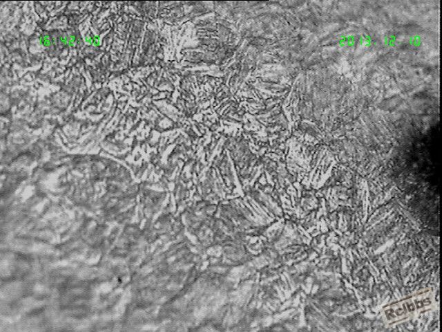

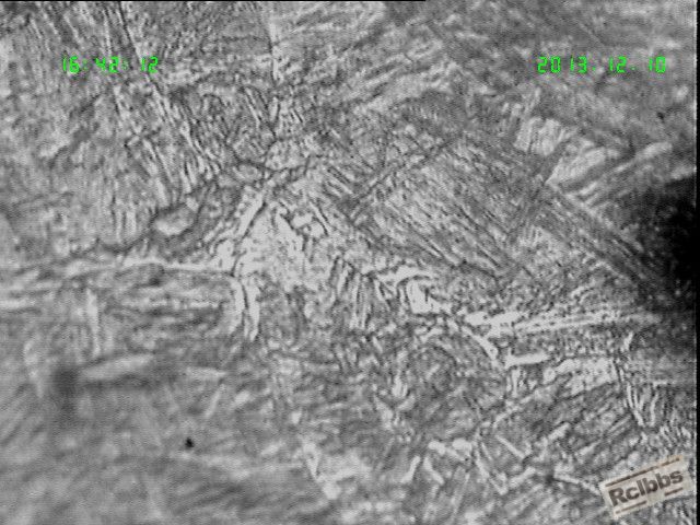

大家好,我想请大家帮我分析该图片的心部铁素体评几级呢?此图是低碳钢20Crmo热处理渗碳件,淬火温度一区880二区880三区865四区855,回火温度220.请各位大师傅分析,谢谢![attach]121298

   这是一种冷却速度偏慢形成的贝氏体组织。
