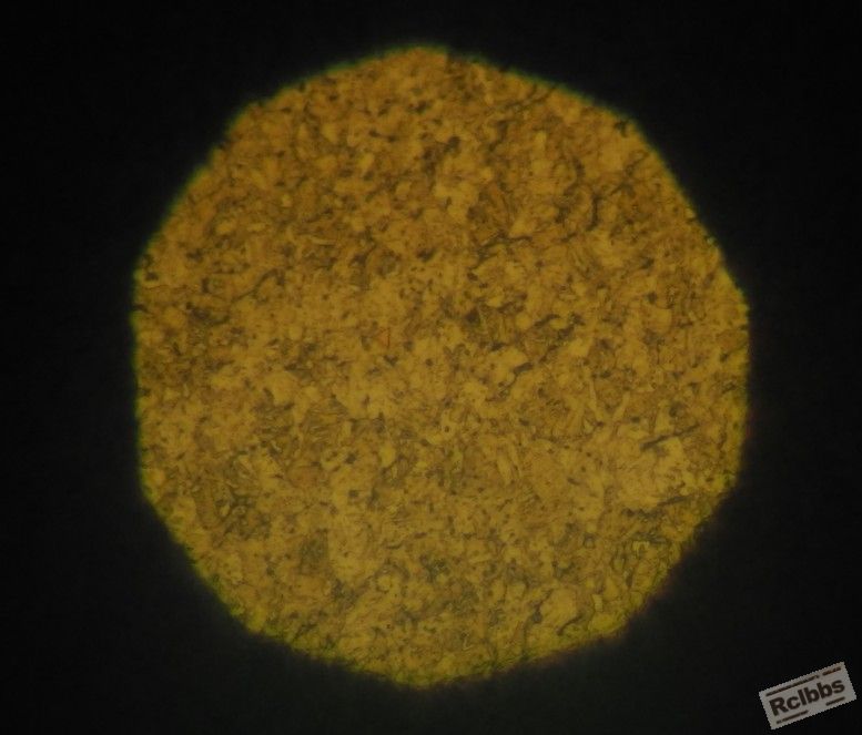

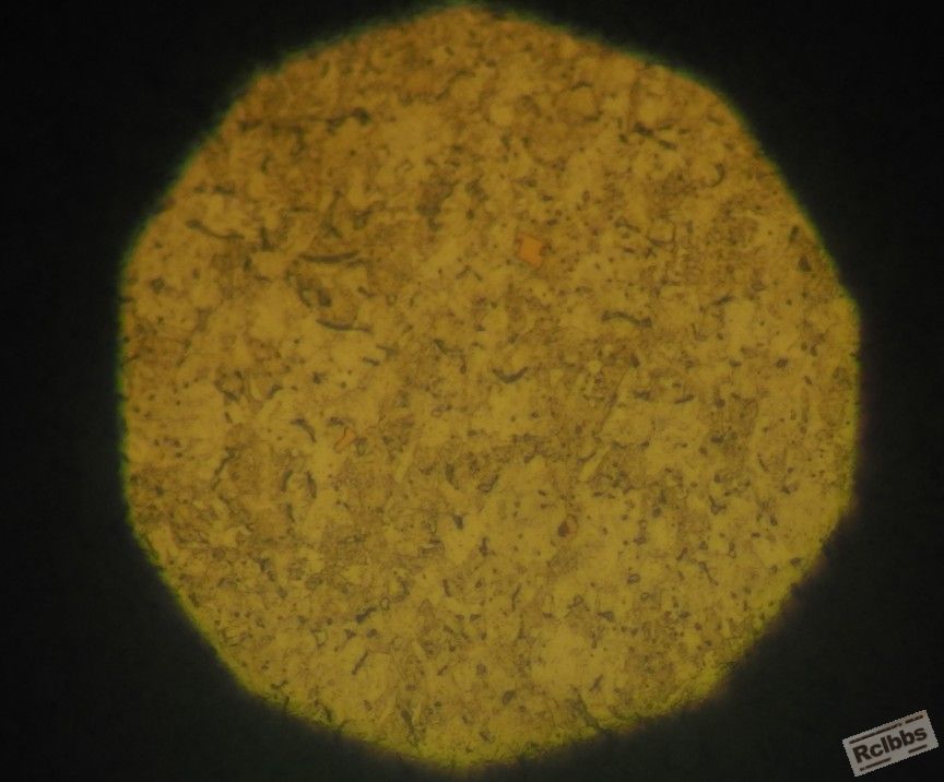

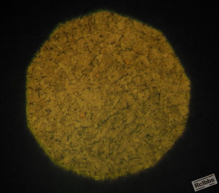

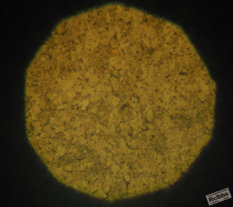

各位前辈,我们有一个管套零件,硬度45HRC ,在扩口过程中发生断裂 ,做金相发现其中有一定量TiN夹杂,最大尺寸约为8um,在400倍视野下,每隔两三个视场会看到几颗,不知此夹杂会不会导致零件开裂?
发表于 2013-12-10 19:30:50 | 显示全部楼层
   这种TiN在含Ti钢里面经常会看到,如果将它认作夹杂的话,可以将它并入其它脆性夹杂一起评定级别,算入脆性夹杂总量里面。它的存在使脆性夹杂总量超过了规定值就定义为不合格,未超过就是允许的。

发表于 2013-12-10 21:42:11 来自手机 | 显示全部楼层
这种程度,完全正常。只有大量出现呈链状或沿晶界分布,会出现问题
