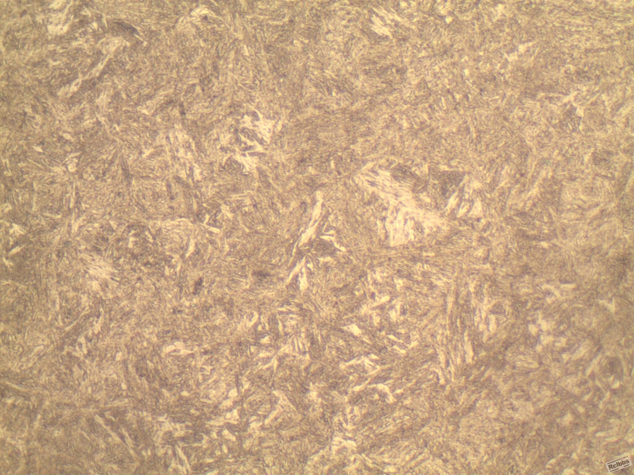

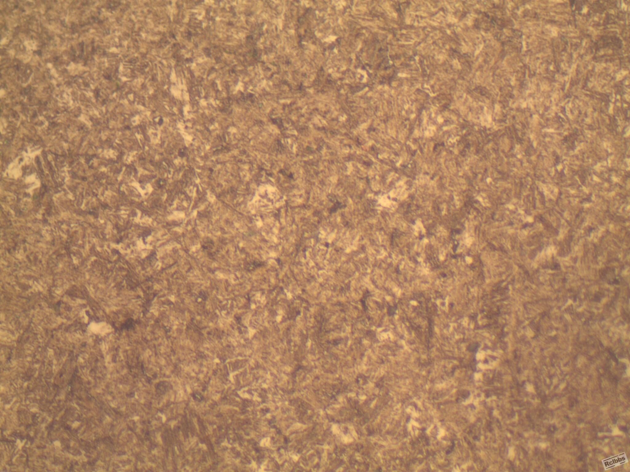

35号钢进口零件和国产零件的金相组织对比图如下,请大家帮我分析一下。
签到天数: 45 天
 楼主| 发表于 2013-12-10 18:22:47 | 显示全部楼层
热处理工艺只知道淬火+回火,具体工艺不清楚。
国产零件500x
国产零件500x
进口零件500x
进口零件500x
发表于 2013-12-10 19:00:14 | 显示全部楼层
   以上35号钢进口零件和国产零件的金相组织对比,本质上都是保留马氏体位相的回火索氏体。上图组织较为细致均匀一些,建议用苦味酸腐蚀查看晶粒度方法作个对比。

发表于 2013-12-11 08:45:29 | 显示全部楼层
同意组织为回火索氏体!进口件的组织评级肯定高于国产!不知道二者硬度如何?

发表于 2013-12-11 11:12:17 | 显示全部楼层
感觉,回火温度差异。进口,中温回火;国产,低温回火。

发表于 2013-12-11 15:04:03 | 显示全部楼层
俩者均为回火索氏体,但是第一张图比第二张更细

发表于 2013-12-11 15:39:28 | 显示全部楼层
组织看起来相差不大,但是后者的铁素体更集中,容易成为缺陷点。。。。。

发表于 2013-12-11 16:40:58 | 显示全部楼层
35#钢,硬度47HRC怎么可能是回火索氏体呢?国产的组织没有老外的细腻,还有镀锌需要酸洗,看这个环节是否有问题!

35#钢,硬度47HRC怎么可能是回火索氏体呢?国产的组织没有老外的细腻,还有镀锌需要酸洗,看这个环节是否有 ...
同意13楼说法,应是回火屈氏体或马氏体应该有上贝氏体,建议做下冲击对比,看是否存在回火脆
发表于 2013-12-11 21:30:29 | 显示全部楼层
感觉国产货淬火温度有点偏高
发表于 2013-12-12 01:11:23 | 显示全部楼层
进口组织较细,晶粒度肯定优于国产。另外,国产的白色块状是否为不均匀组织,没有完全转变为回火索氏体

发表于 2013-12-12 15:43:00 | 显示全部楼层
35#的回火索氏体的硬度怎么能达到47HRC呢?如果硬度确实这样,那么组织就不是回火索氏体了,个人建议是回火马氏体,第一张确实组织比较细腻,不知道图片中白色是啥东西
发表于 2013-12-12 18:58:06 | 显示全部楼层
进口的为下贝氏体,国产的为马氏体吧。。
