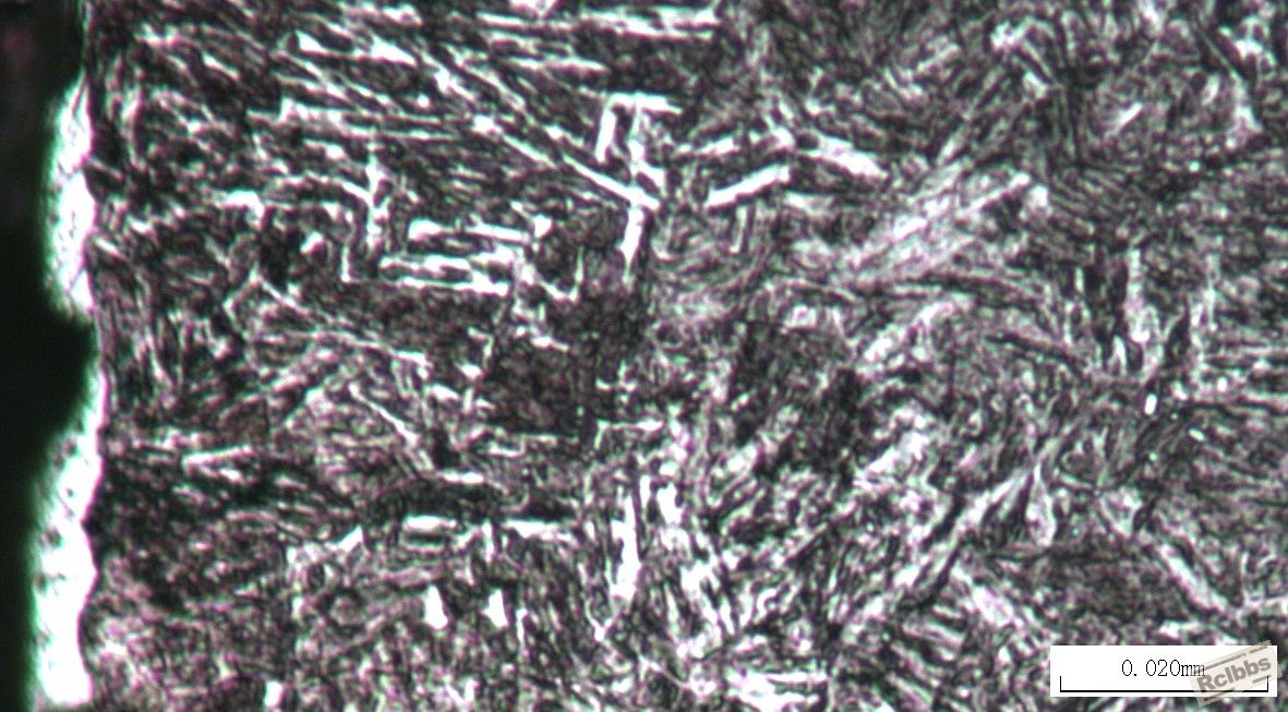

左边白亮层是脱碳吗?整体淬火为什么间歇性的有白色层?
材料T8 加热800度,310度硝盐等温淬火,碳势为0.5,硬度77HRA

不是,应该是镶嵌或抛光问题

感觉是磨样的问题吧。在磨几次试试看。以前我也出现过,又从新仔细磨了次后就没了。

不是脱碳,制样问题,多试试

这个应该不是脱碳层,倒是很象氮化白亮层。

不是脱碳,如果式样为线切割取样,可能为线切割烧伤形成的

不是脱碳层,磨制时出问题。

不是脱碳,你的试样表面是不是有什么渗层啊, 看起来和渗层很像(渗铬。渗氮什么的 )

看表面形态及内部组织,应该不是脱碳

形态不应该是脱碳层,如果是脱碳层的话应该是有过渡渐进

如果是脱碳层则为纯脱碳层,完全白色,但又没有贫碳层也就是脱碳过渡层直接到心部组织,所以可以判定为假象,需要重新制样,才可判定是否脱碳。再细磨抛光吧

不是脱碳,一般脱碳会有完全脱碳-部分脱碳,这样的过渡,而且脱碳不会这么亮白。

不是脱碳。若出现脱碳,则从表面到内部非脱碳层依次为脱碳层、过渡层、非脱碳层,也就是脱碳层到非脱碳层是渐变的,二者之间没有明显清晰的界面。

难道是磷化层乎  可能字数不够

应该不是脱碳,脱碳层一般是沿表面均匀分布

不是脱碳,个人愚见,发亮的是后形成的马氏体组织

同意7楼说法,是线切割入刀时烧伤所致,你可以把试样磨掉1mm看看是否还有,或者再取相同条件的用砂轮切割看是否出现这样情况

我在想是不是表面清洗液与硝盐发生化学反应 生成白亮层

不是脱碳层(全脱碳层为铁素体组织,应有晶界),估计是试样切割时的淬火层,白马氏体组织。
