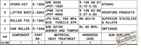

大家好!请教一下图纸中的英文要求怎么翻译?谢谢!

零件名称、零件号、材料与热处理、硬度与硬化层深度、分包商。

谢谢!那材料和热处理中的JPHT-1000和JPHT-4000是什么意思?
应该是企业的工艺标准。
