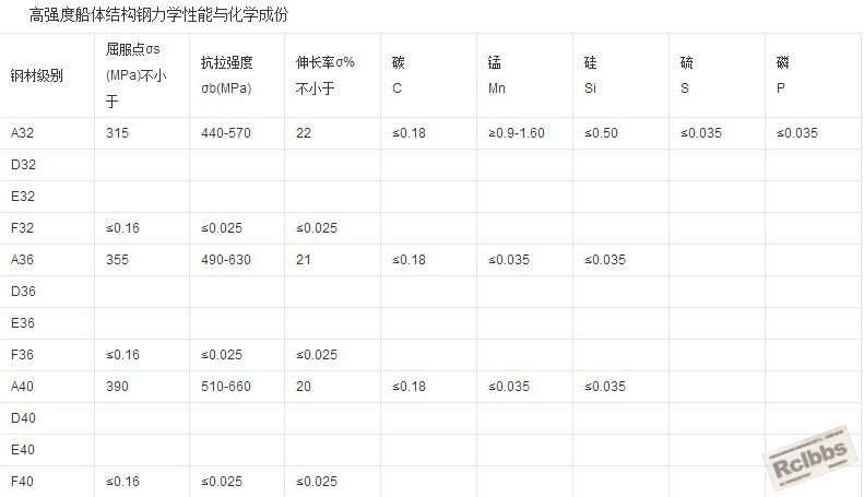

为什么船用钢板(如A32 A36)没有硬度要求?

A36钢是源于ASTM A36的结构钢,是最普通不过的钢材了。ASTM A36意思是屈服点是36ksi (250MPa)。截面1平方英寸以上的钢料都要做拉伸实验,所以只要实验达标了,没有必要测硬度。
好多标准都是有机械性能指标而没有硬度要求,没什么奇怪的。硬度多不了就是估算抗拉强度的一个参考,如果拉伸实验都达标了,你还管它硬度是多少呢?
不知道你的355MPa屈服点是哪里搞的,有点勉强。还有Mn要≤0.035%, 你确定吗?一般A36的Mn含量是0.80-1.20%。

船用钢板首先良好的韧性是最关键的要求,此外要求有较高的强度,良好的耐腐蚀性能、焊接性能,加工成型性能以及表面质量,为保质量和保证有足够的韧性.

如果我没法取样做拉伸试验  可以通过简单的硬度试验来确定它合不合格吗?

不行,硬度只能粗估抗拉强度,不能代替拉伸实验。而且硬度和屈服强度,伸长率没有直接关系。

如果在没法做破坏性试验的情况下怎么办?谢了

这个我就没有办法了。是不是你不太相信供应商的数据还是其它原因?一般买料的时候你可以买长一点的板材,然后自己切下来一点做试验。听你说好像钢板已经被焊到某个设备上不能动啦,瞎猜啊。
