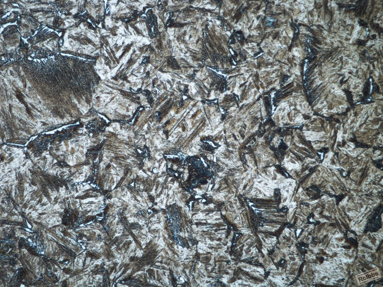

1022油淬金相
不知道大家是否有经验
多边形铁素体时常伴随着屈氏体
何解?
照理说铁素体排出碳使得Ç曲线右移
应该更不容易形成屈氏体才对吧?
此组织我判定为
马氏体和铁素体和贝氏体和在铁素体旁颜色较深的屈氏体
不知大家认为如何?
签到天数: 118 天
发表于 2013-12-12 04:00:50 | 显示全部楼层
为什么油淬?水淬不是更好吗?低碳钢的开裂可能很小的。
签到天数: 140 天
发表于 2013-12-12 08:17:42 | 显示全部楼层
同意LZ的组织判断!屈氏体的形成证明在高温区油的冷速还是慢了!冷却曲线还是进入了C曲线区域!
签到天数: 35 天
发表于 2013-12-13 13:39:23 | 显示全部楼层
那是多边形的铁素体啊?我觉得是针状的魏氏体呢,是不是淬火温度高了啊 ?
签到天数: 301 天
发表于 2014-1-9 09:11:07 | 显示全部楼层
组织为马氏体+铁素体+上贝氏体+少量托氏体,冷却速度慢
