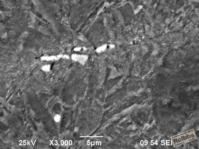

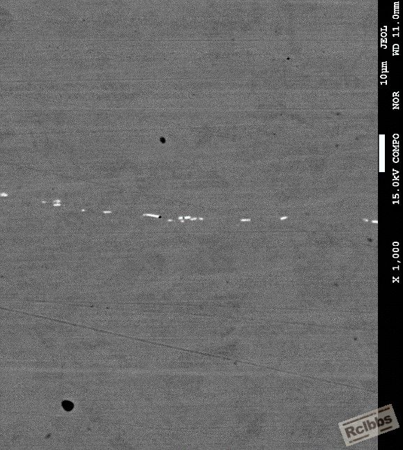

最近发现我们含Nb钢(0.02%左右)的偏析带内析出第二相碳化铌,不知道是什么温度下会析出这么大尺寸的碳化铌呢。尺寸3微米左右。
钢种成分 :0.25%C .Mn 0.5%、Cr:0.8%左右。
加工工艺:电炉——LF VD-弧形连铸。
轧制工yi:加热至1280摄氏度——穿孔——连轧(1100摄氏度)-调质热处理(淬火温度950摄氏度)。
电子探针照片
扫描电镜照片

发表于 2013-12-12 08:24:20 | 显示全部楼层
为什么没有能谱呢?最好结合能谱确定下!!!

发表于 2016-2-22 15:57:43 | 显示全部楼层
凝固过程中析出~~~~~~~~~~
