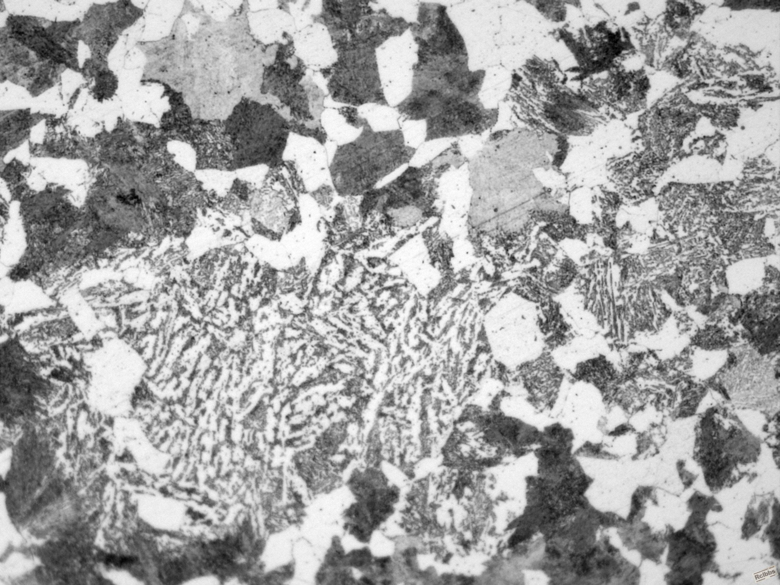

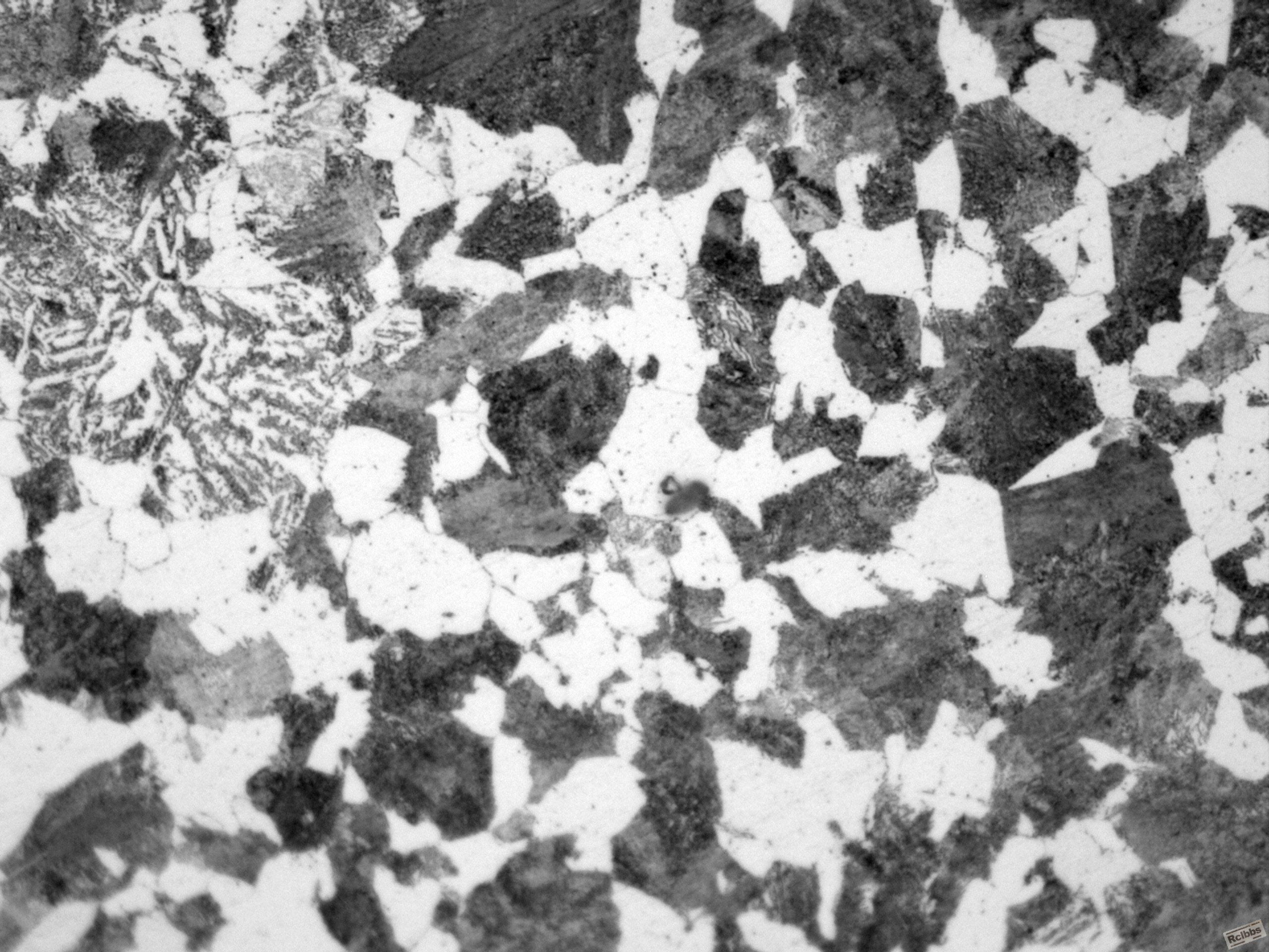

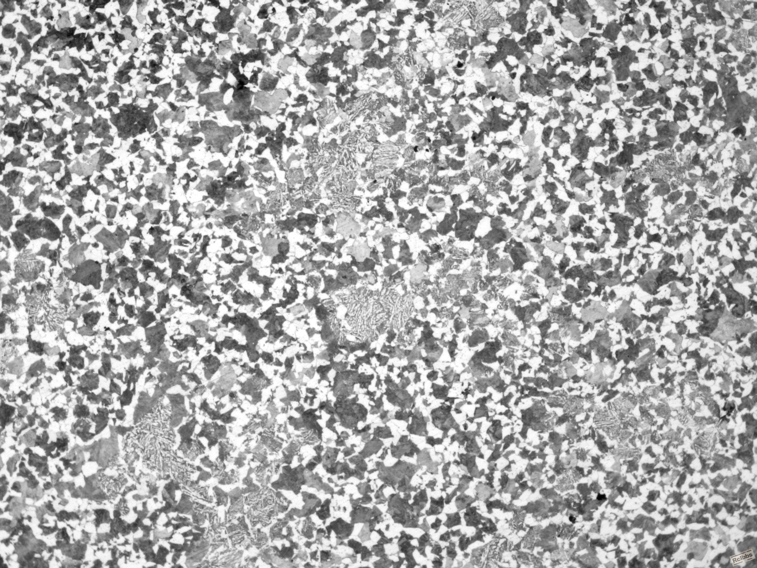

有如下问题向各位请教:
    本公司近期生产了一根曲轴,工序为:锻造-锻后热处理-粗车成型-性能热处理(调质)。此曲轴最长达5m,调质重量达6t。试样端直径为300mm,在1/3半径处取样。试验结果为:Rp0.2=610,Rm=775,A=20,Z=58,AKv=41,40,29  最奇怪的是他的金相组织,再怎么看也不是调质组织。组织如下图,请问图示是什么组织,为什么会出现这样的组织。 A500-2.jpg A500-1.jpg A100-2.jpg

调质工艺为:850℃保温6小时,580℃回火。
发表于 2013-12-12 15:54:27 | 显示全部楼层
其实你知道这是个正火组织,只是你不敢相信,这与你的取样部位有关,正常取样在12.5mm处,而你在50mm处

 楼主| 发表于 2013-12-12 16:01:35 | 显示全部楼层
你说这是正火组织,42CrMo正火会有这么多铁素体吗?还有  铁素体为什么会是块状的呢,如果是正火的话  应该是沿晶析出的

发表于 2013-12-12 16:33:44 | 显示全部楼层
组织为F+P+B,如果50mm就出现这样的组织,感觉淬的不是很好。
发表于 2013-12-12 19:48:47 | 显示全部楼层
   42CrMo是一种淬透性很好的材料,在距离表面50mm部位出现这种非淬火状态形成的组织,这件曲轴调质与否值得怀疑。

发表于 2013-12-13 08:29:31 | 显示全部楼层
这根曲轴假如能确定做过调质处理哪怕是淬火有欠缺,但也不应该是这样的组织,而且很明显从图片看珠光体含量偏少,是不是有可能材料有问题?

发表于 2013-12-13 08:33:53 | 显示全部楼层
同意楼上观点!通过组织来看个人很怀疑是否经过调质,说白了LZ的组织就是非正常正火的组织!另:机械性能与正常调质的性能也差的很多,也证明了根本未进行调质!

发表于 2013-12-13 09:59:39 | 显示全部楼层
大截面工件取样部位有要求,这组织确实冷却太慢了,很多用油冷防止开裂,这样是达不到好的性能的,水淬油冷吧,或者淬火剂加油冷也可以
发表于 2013-12-13 10:41:50 | 显示全部楼层
怎么可能是调质呢!!这图明显的铁素体+珠光体。有显微硬度计,建议打打白色部位,硬度肯定低的啦!

发表于 2013-12-13 13:35:13 | 显示全部楼层
取样部位未调透,部分为正火组织部分为锻造遗留组织

发表于 2013-12-13 14:07:43 | 显示全部楼层
做的的确是调质工艺,但没有达到调质的效果,关键还是工件尺寸较大,淬火时冷却太慢导致,这么大尺寸的工件用油淬肯定效果不好,可以用PAG淬火或水淬油冷

发表于 2013-12-13 14:16:29 | 显示全部楼层
这么大的工件,一般不会开裂的,要把握好水淬的时间,像你这样的工件,在水中冷3-4分钟就要出水,赶紧转入油中冷却,不会开裂的,变形也不会太大

发表于 2013-12-13 18:36:27 | 显示全部楼层
25david 发表于 2013-12-13 13:49
这件曲轴是我们自己公司油淬油冷的
   这件曲轴是你们公司自己油淬油冷的,出现这样的金相组织可以说加热与冷却都做得不到位。如果仅仅是油的冷却能力不够,不会出现这么多的铁素体,看来加热也没有完全奥氏体化。建议把这个零件的表面10mm深度范围的金相组织查看一下,如果与现在看到的是差不多组织,那么加热过程存在问题很大。当然只要分析清楚了也很容易解决。
发表于 2013-12-13 21:42:09 | 显示全部楼层
你这个组织确实异常,我看他们搞的42CrMo4锻造组织和正火+淬火+回火的组织不是这样的,在300mm直径的表面下50mm处取样,我们的是200mm直径按照船级社规范应该在表面下R/3处取样即35mm左右,PAG淬火液冷却,组织索氏体+贝氏体组织,图片我没有找到了,要不然给看看,我曾经在曲轴厂呆过。
