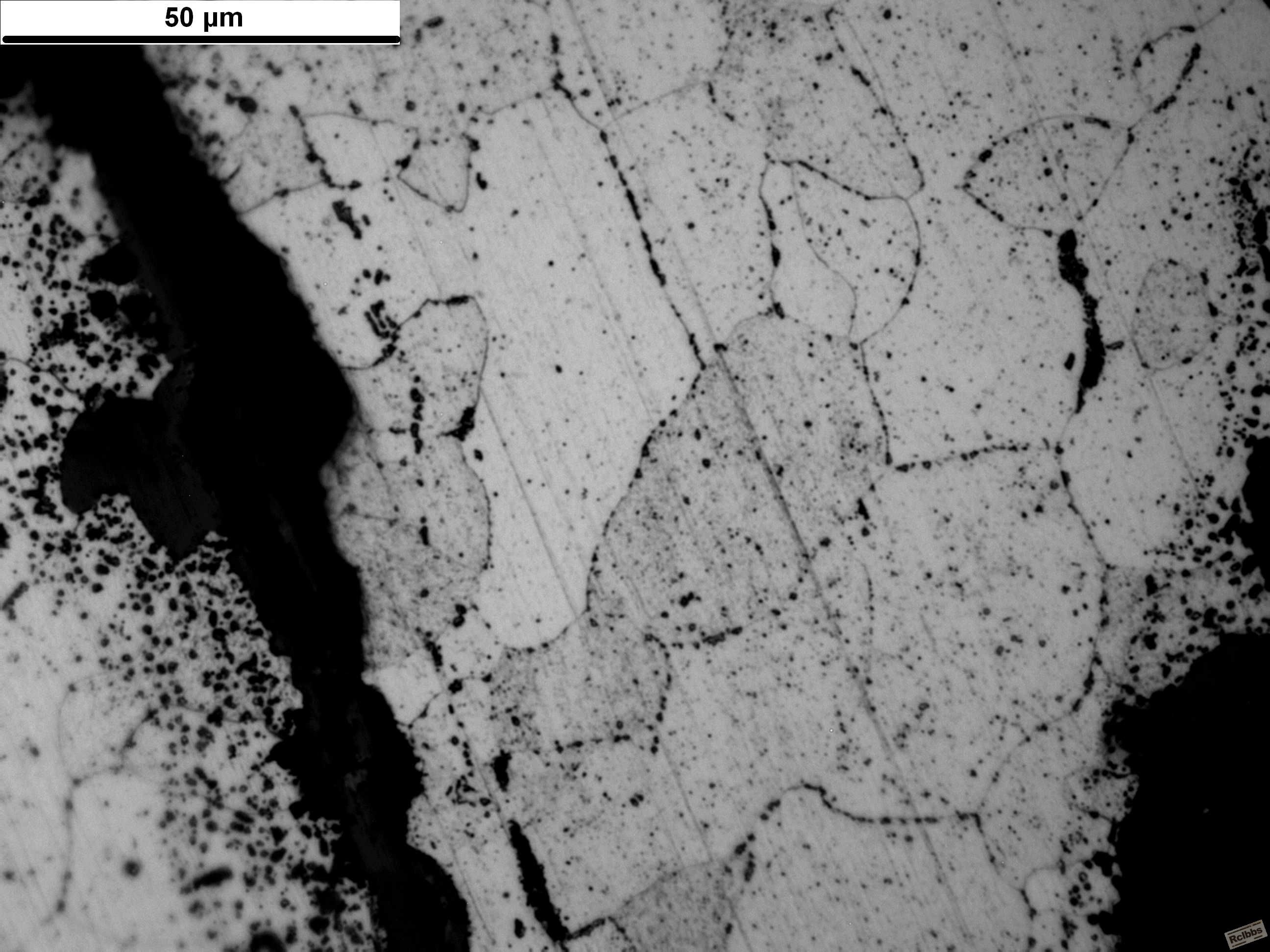

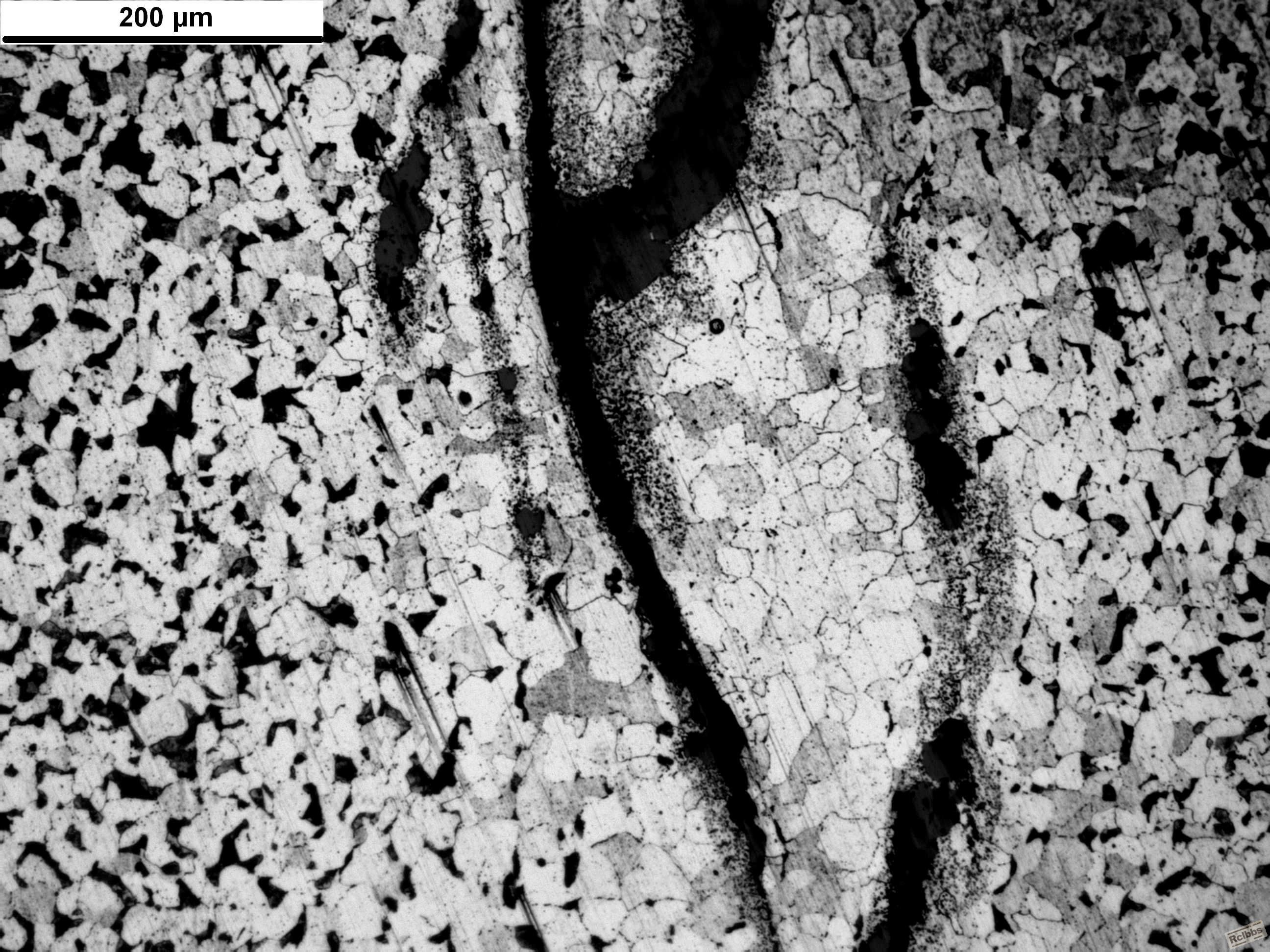

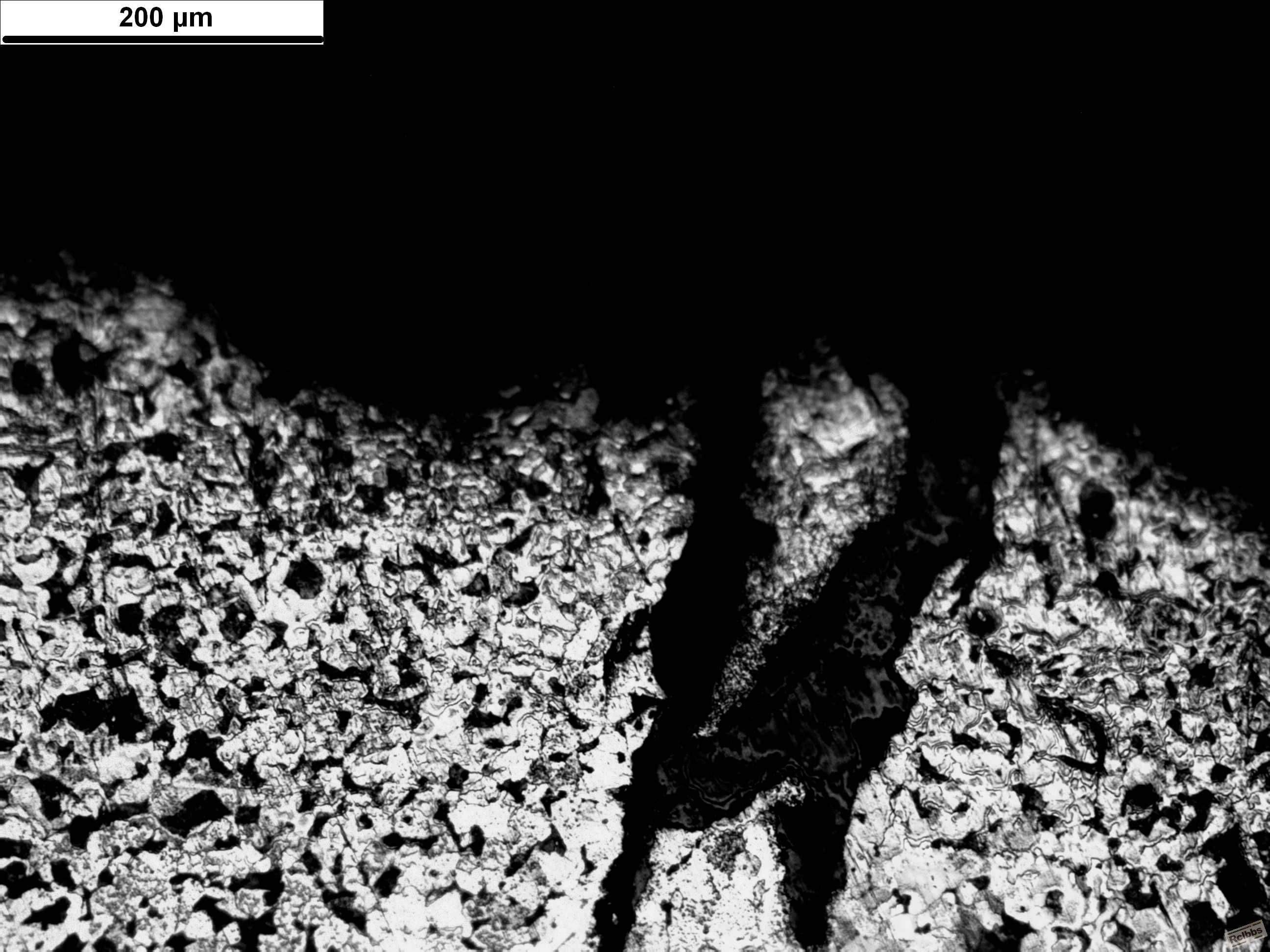

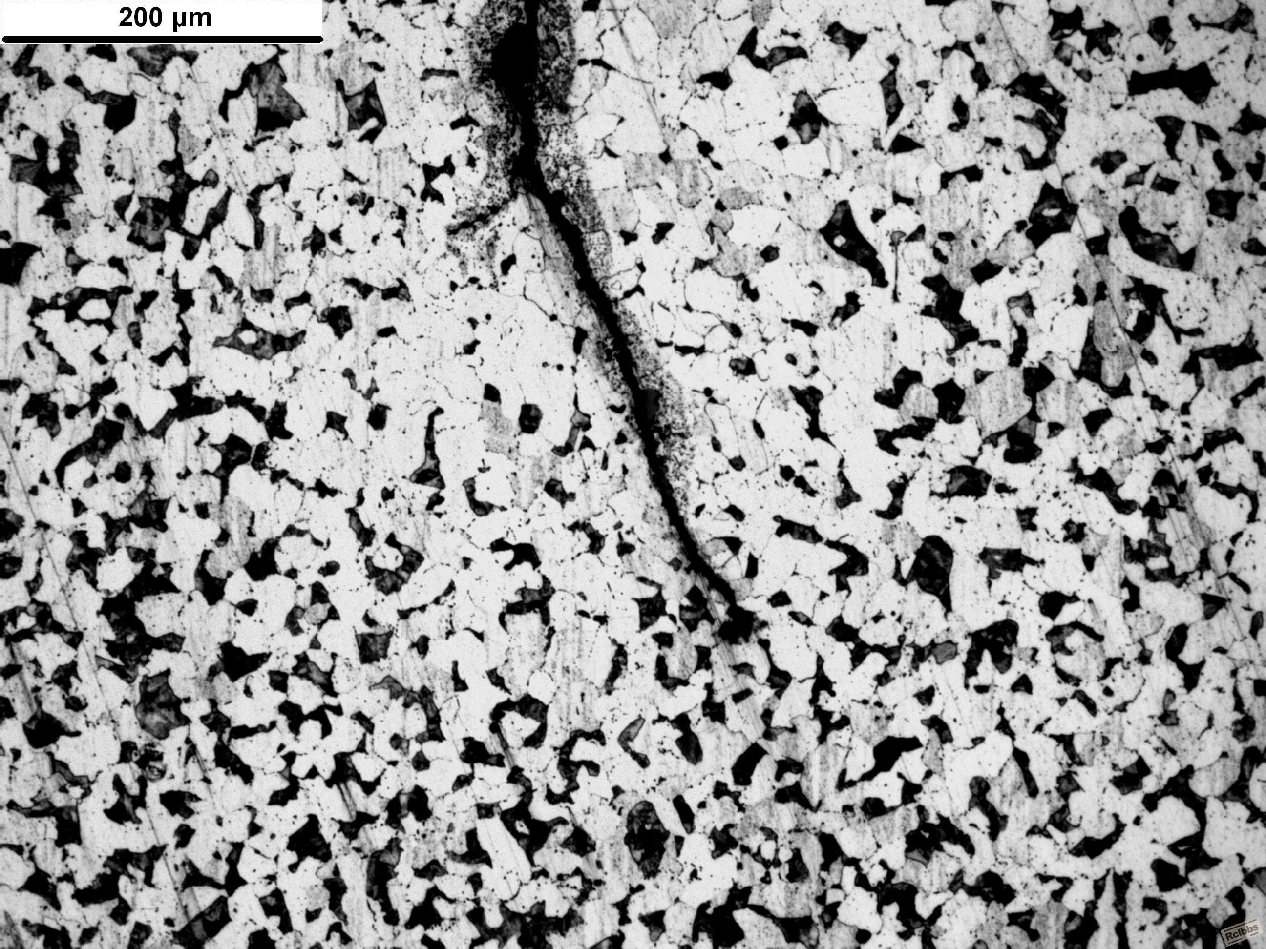

规格为60圆钢,发现裂纹,原料材质单位热轧态,请大家帮忙分析原材料裂纹产生原因

裂纹分布的位置在哪儿?是从表面向心部裂开吗?
如果能拍一张宏观裂纹照片就好了,看下裂纹的位置和扩展方向。
但从楼主图片上看,裂纹边缘存在脱碳,珠光体数量较少。
材料为热轧态圆钢?
总体上分析,可能是轧制过程中产生的折叠裂纹。。也就是原材料折叠
签到天数: 107 天
发表于 2013-12-13 12:58:42 | 显示全部楼层
1.裂纹附近明显有脱碳现象.
2.原材料热轧供货,且没有后续的热加工及热处理.
3.裂纹笔直通长.
以上三点都符合裂纹为热轧过程产生的情况。

轧制裂纹基本可以肯定,想问一下什么原因造成的呢,看了原材料夹杂物并不超标,是折叠吗

原材料折叠缺陷,表面有脱碳,内部有氧化物
