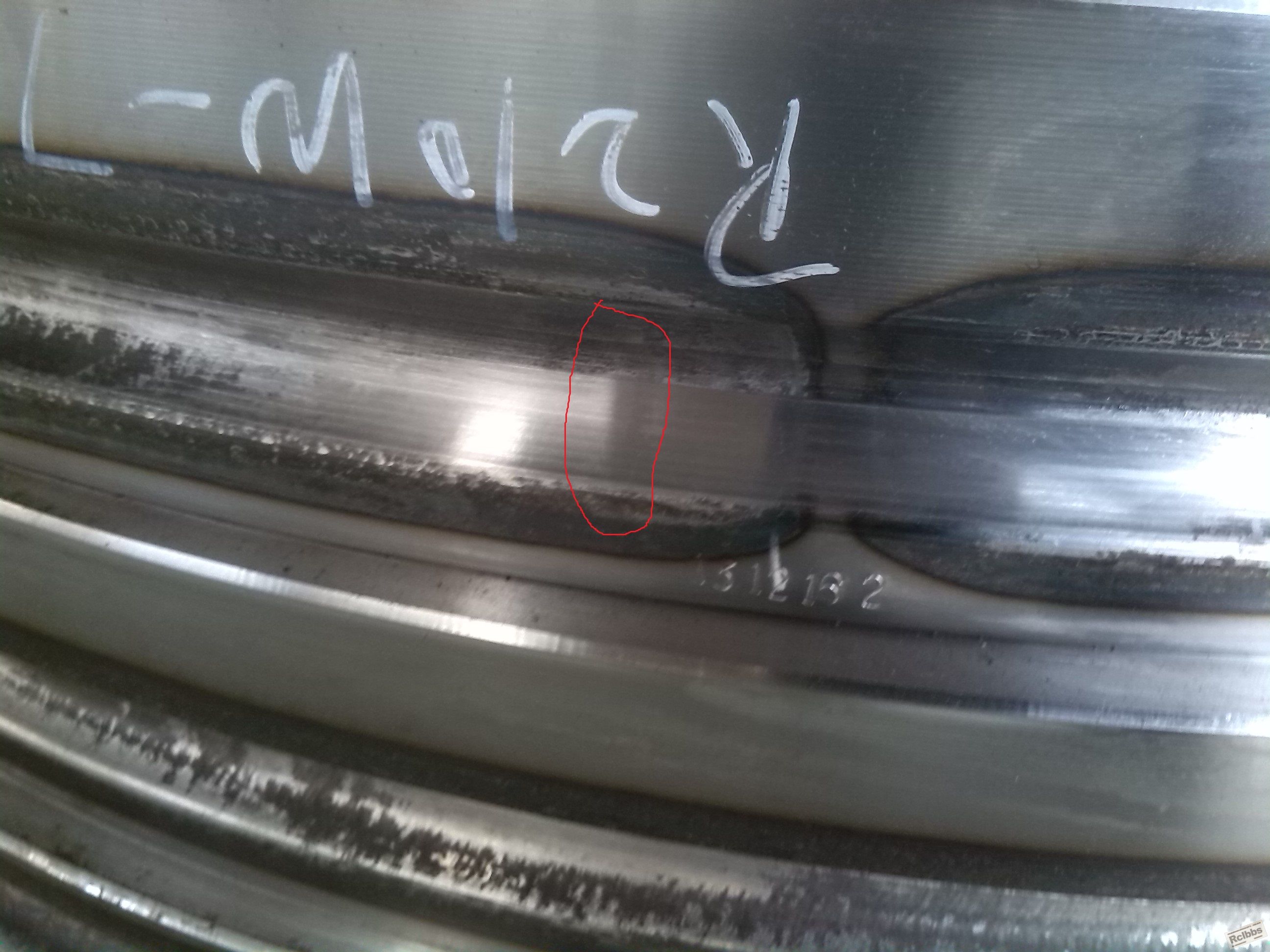

直径为1200的回转支承内圈外滚道中频感应淬火时,连续八件都发生开裂,并且裂纹都在起步的地方;以前从来没有发生过这样的事情,工艺方面都是合理的,材料为50Mn调制处理。裂纹如图所示位置,太小照片看不清楚
发表于 2013-12-13 19:57:07 | 显示全部楼层
    这种产品连续八件都发生开裂,并且裂纹都在起步的地方。该现象的发生毫无疑问指向你的工艺有问题,不能因为以前没有发生过开裂就认为工艺是完美的。
    建议你在加热起始位置不作停留通电的同时进行位移。这样起始位置前端那个开裂的地方每一个质点,受热程度就与扫描途中任何地方一致了,没有因为起点预热产生热受热过度因素,就可以保证不会开裂。这样在起点感应器厚度覆盖的地方会发生加热不足?不要紧,把扫描终点向前延伸一个感应器位置补扫到位就行了。
     我说的你能理解么?

发表于 2013-12-15 09:32:02 | 显示全部楼层
起步停留时间长,温度就高,是淬火裂纹。
发表于 2013-12-15 17:35:11 | 显示全部楼层
先让工件转起来,或者感应加热动起来在给线圈通电流不知是否值得你试一下··

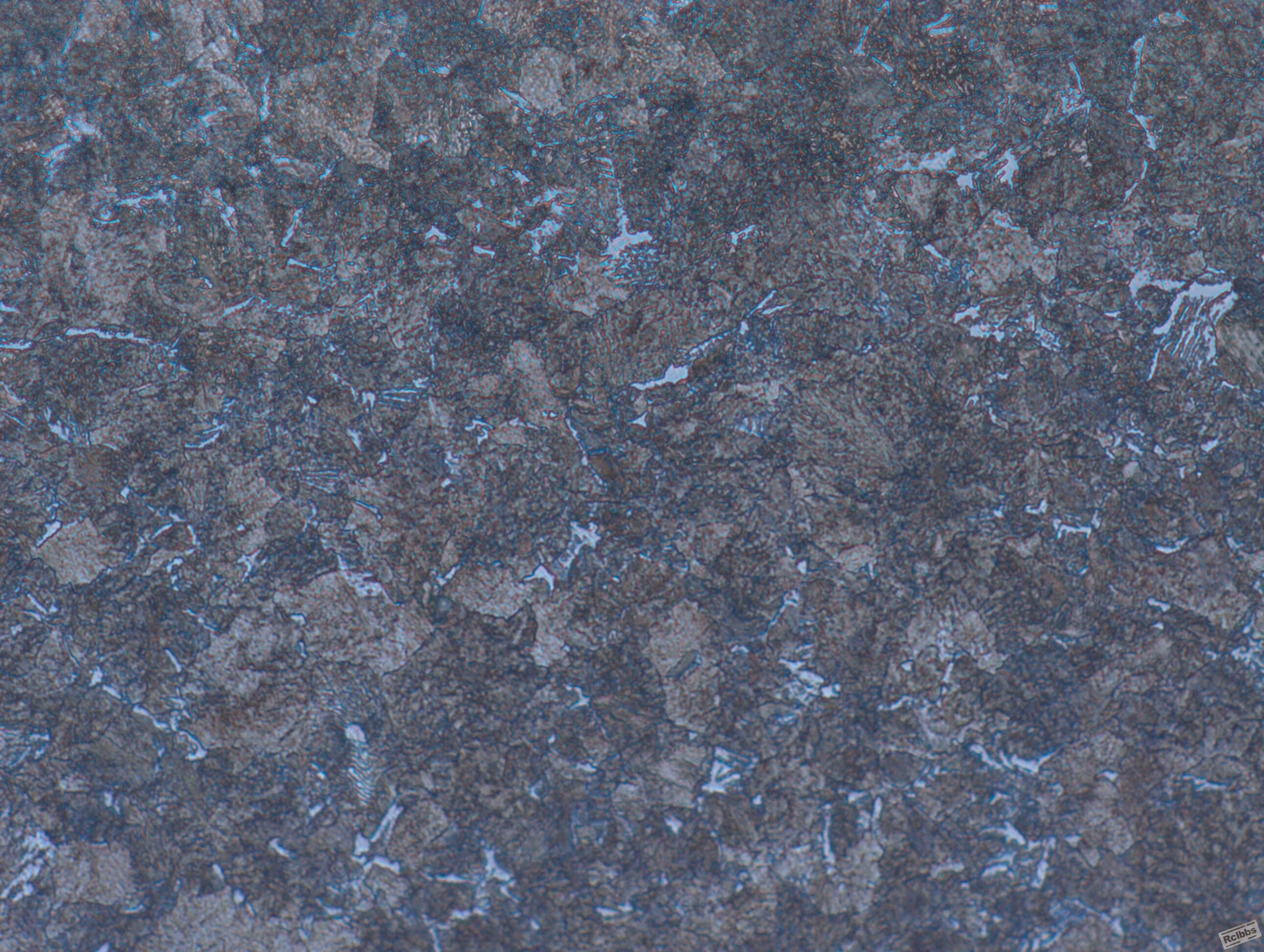

 楼主| 发表于 2013-12-16 08:27:53 | 显示全部楼层
这是开裂件的组织,看看组织有何问题
签到天数: 49 天
发表于 2013-12-16 08:54:28 | 显示全部楼层
网状铁素体易造成淬火开裂
 楼主| 发表于 2013-12-16 09:04:45 | 显示全部楼层
竹林风 发表于 2013-12-16 08:54
网状铁素体易造成淬火开裂
这种调制组织是怎么形成的,黑区和白区是什么原因呢
签到天数: 49 天
发表于 2013-12-16 09:55:26 | 显示全部楼层
原材料不均匀调质没调透,黑区是珠光体白区是铁素体
发表于 2013-12-16 14:41:22 | 显示全部楼层
原因上面说了,是温度高了
签到天数: 809 天
发表于 2013-12-16 15:24:36 | 显示全部楼层
调质组织不好不一定是中频淬火开裂的原因,如果说是这个引起的开裂,那么没有调质过的工件中频淬火岂不是都要开裂?有没有看过裂纹处淬火组织?
 楼主| 发表于 2013-12-16 15:36:12 | 显示全部楼层
HRC 发表于 2013-12-16 15:24
调质组织不好不一定是中频淬火开裂的原因,如果说是这个引起的开裂,那么没有调质过的工件中频淬火岂不是都 ...
没有看过裂纹处的组织,因为取样太麻烦,所以就没取,但是这个调质组织很不好
签到天数: 809 天
发表于 2013-12-16 15:39:20 | 显示全部楼层
用现场金相显微镜看,不用取样。
 楼主| 发表于 2013-12-16 15:47:11 | 显示全部楼层
HRC 发表于 2013-12-16 15:39
用现场金相显微镜看,不用取样。
关键没这个设备,只能取端面上面的了
签到天数: 171 天
发表于 2013-12-16 19:09:03 | 显示全部楼层
网状铁素体易造成淬火开裂
请问你这种说法的理论依据是什么?另外对于网状铁素体有无评级标准?

签到天数: 79 天
发表于 2013-12-17 14:19:42 | 显示全部楼层
现在高频淬火的工件很多都没有调质,有一部分甚至没正火,就是锻件加工后高频的。原始组织不好并不能成为生产中出现裂纹的理由。
楼主的工艺的确存在较大的风险。应该在加热速度、温度及同步性上多作考虑,把风险将为0
发表于 2013-12-19 16:32:45 | 显示全部楼层
有没有可能是重叠淬火?起点和终点重叠了?是表面产生扩张应力而裂开
