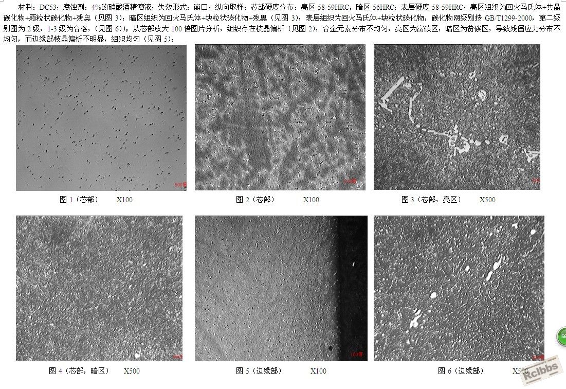

最近做的DC53组织,觉得材料有点问题,但不敢肯定,所以请大家指点一下,以便发现不足!
