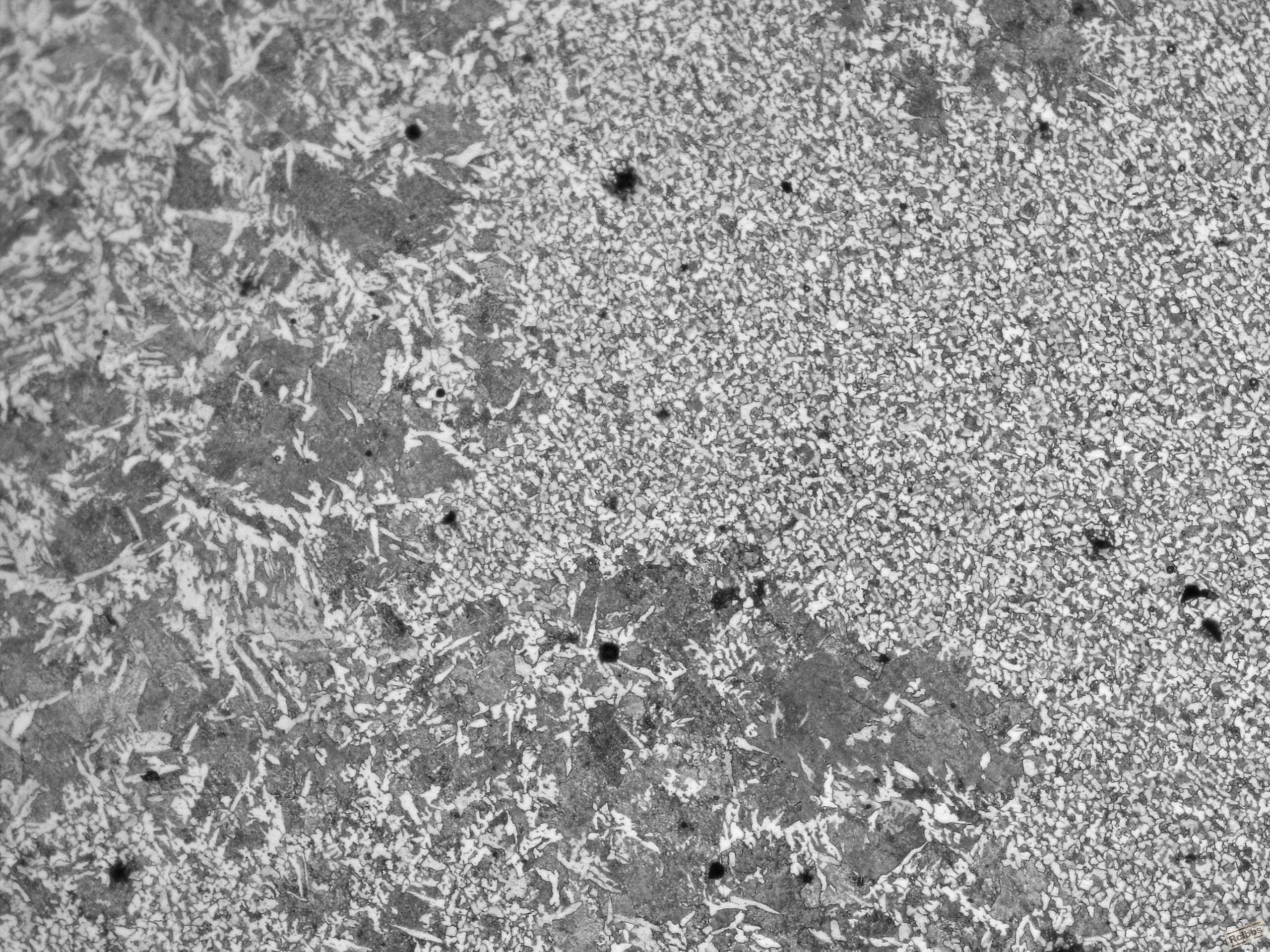

发表于 2013-12-16 15:52:50 | 显示全部楼层 |阅读模式
退火料
材质:35K
我是新手,网上查了一下偏析和混晶的区别,但是很概念模糊
貌似网上说混晶不会在退火中产生1
发表于 2013-12-19 22:34:38 | 显示全部楼层
偏析是肯定偏析了,是否混晶不好说,要看混晶需要先把晶界腐蚀出来。

发表于 2013-12-16 18:56:13 | 显示全部楼层
   这个样件说它偏析和混晶都是对的。偏析的定义为:合金中各组成元素在结晶时分布不均匀的现象称为偏析。在材料发生偏析的部位,它的化学成分是偏离标准值的,势必导致材料某区域的AC1、AC3变化,如C元素聚集区AC3点低于正常区,Mn元素聚集区AC1线大幅降低。按正常区设定温度加热材料时,这种偏析区就会发生相对性过热现象,晶粒长粗导致材料中晶粒大小不均最终形成混晶组织。
   偏析为因,混晶是果。

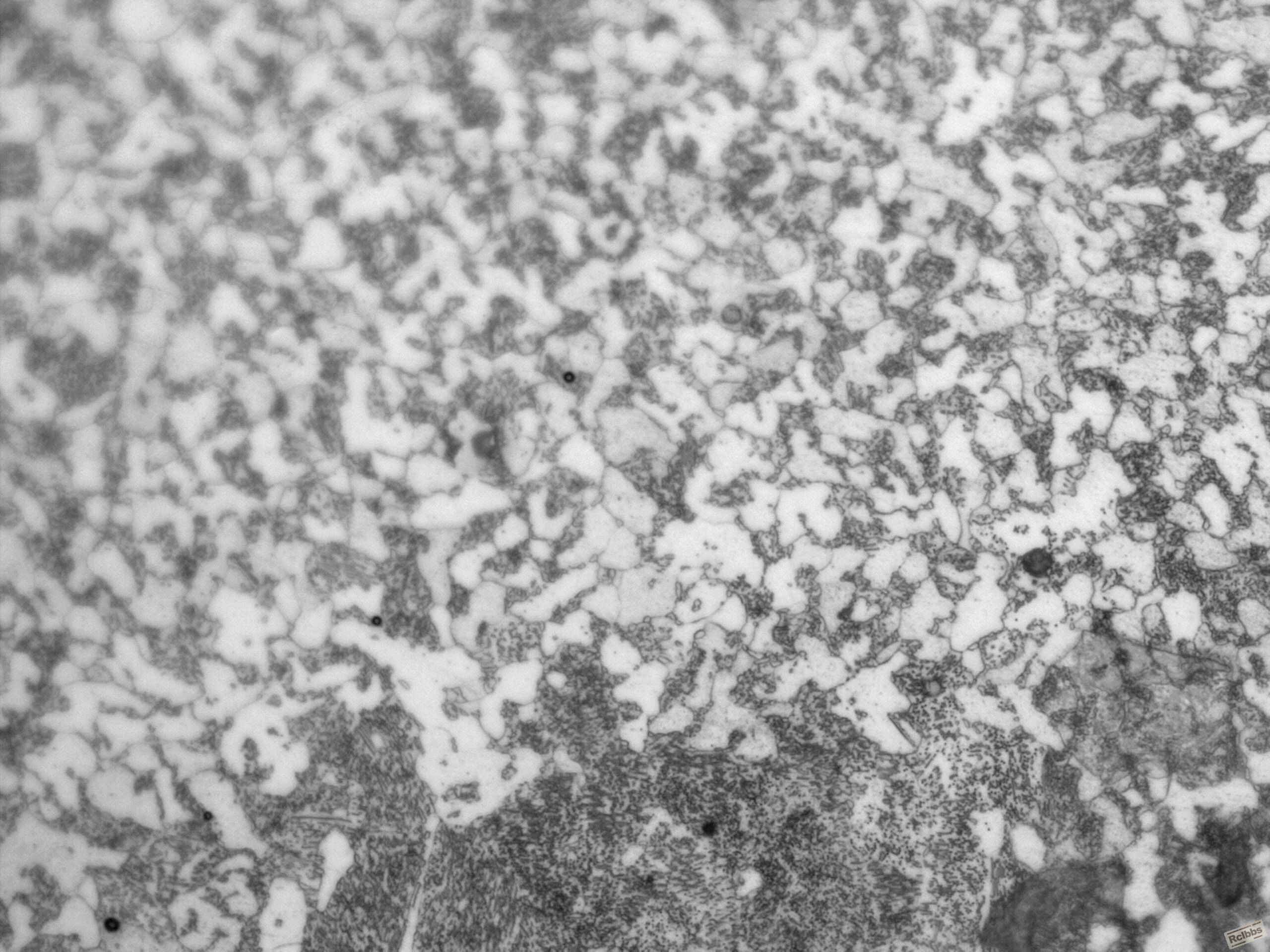

发表于 2013-12-16 20:05:51 | 显示全部楼层
请问上面的哪里有过热的现象?谢谢··
发表于 2013-12-16 21:53:00 | 显示全部楼层
hushuqq 发表于 2013-12-16 20:05
请问上面的哪里有过热的现象?谢谢··
   在100倍下能够看到偏析区域存在针状铁素体,显现魏氏组织的特征就是过热的明证。这里并不真正是热处理温度过高造成过热,而是偏析区成分异常形成的区域性过热。

发表于 2013-12-17 08:22:46 | 显示全部楼层
个人认为是偏析………………要想判断混晶的话还是应该腐蚀出晶粒度金相!混晶对于晶粒度差别的级数以及粗大晶粒所占的比例都有严格的规定!

发表于 2013-12-17 09:49:48 | 显示全部楼层
确实楼上邹工说的很明确了,我也在实际工作中经常遇到,这样的情况下再次用相同的温度正火也不会改善,只能降低正火温度到一定程度才会从金相上消除此混晶现象。

发表于 2013-12-17 19:42:27 | 显示全部楼层
原始状态存在粗晶,而退火加热不足,未完全奥氏体化,保留了部分原始粗晶。

发表于 2013-12-18 09:52:20 | 显示全部楼层
偏析在低倍下更容易显现,而混晶需要腐蚀晶界
