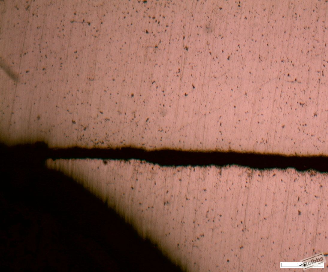

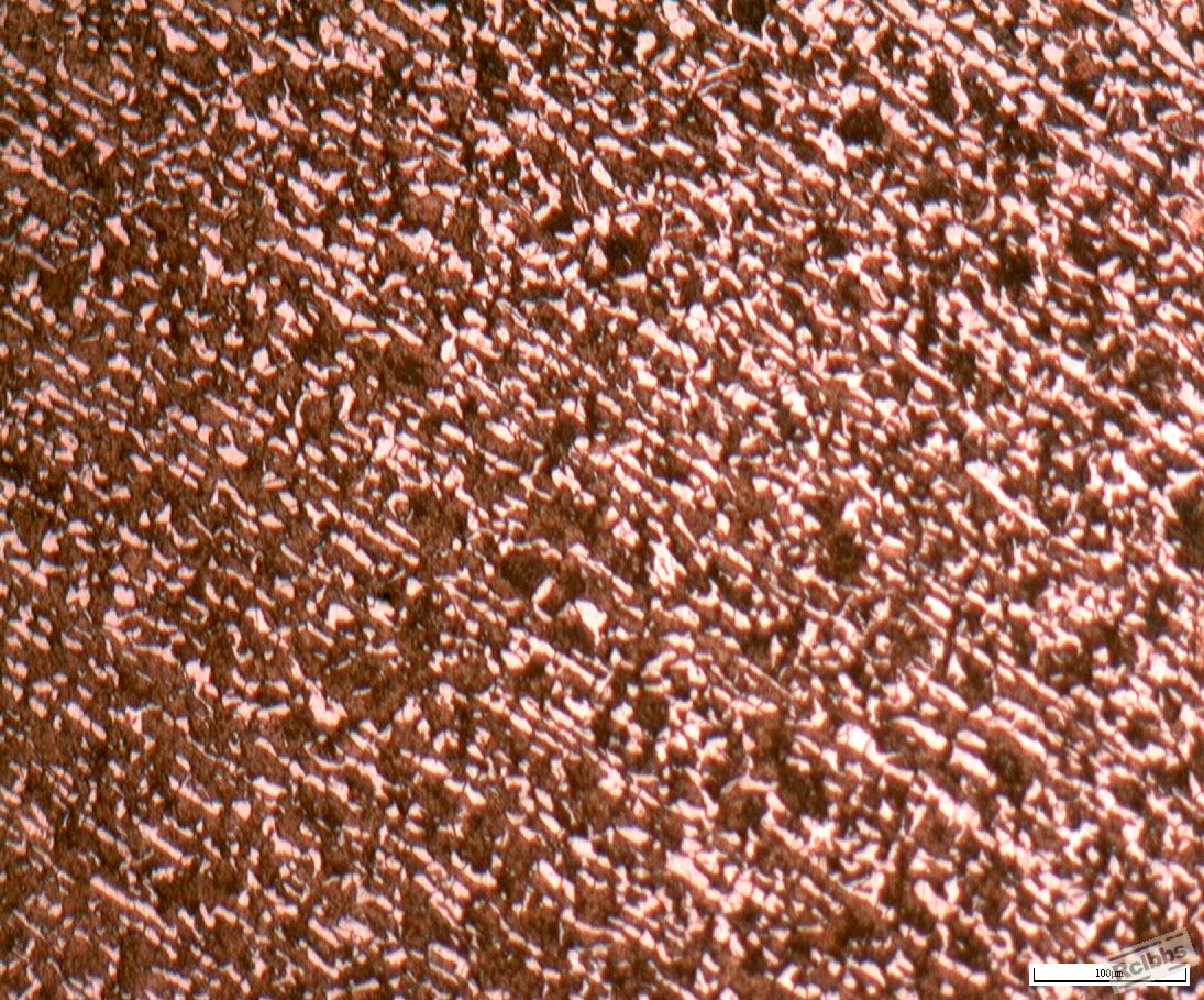

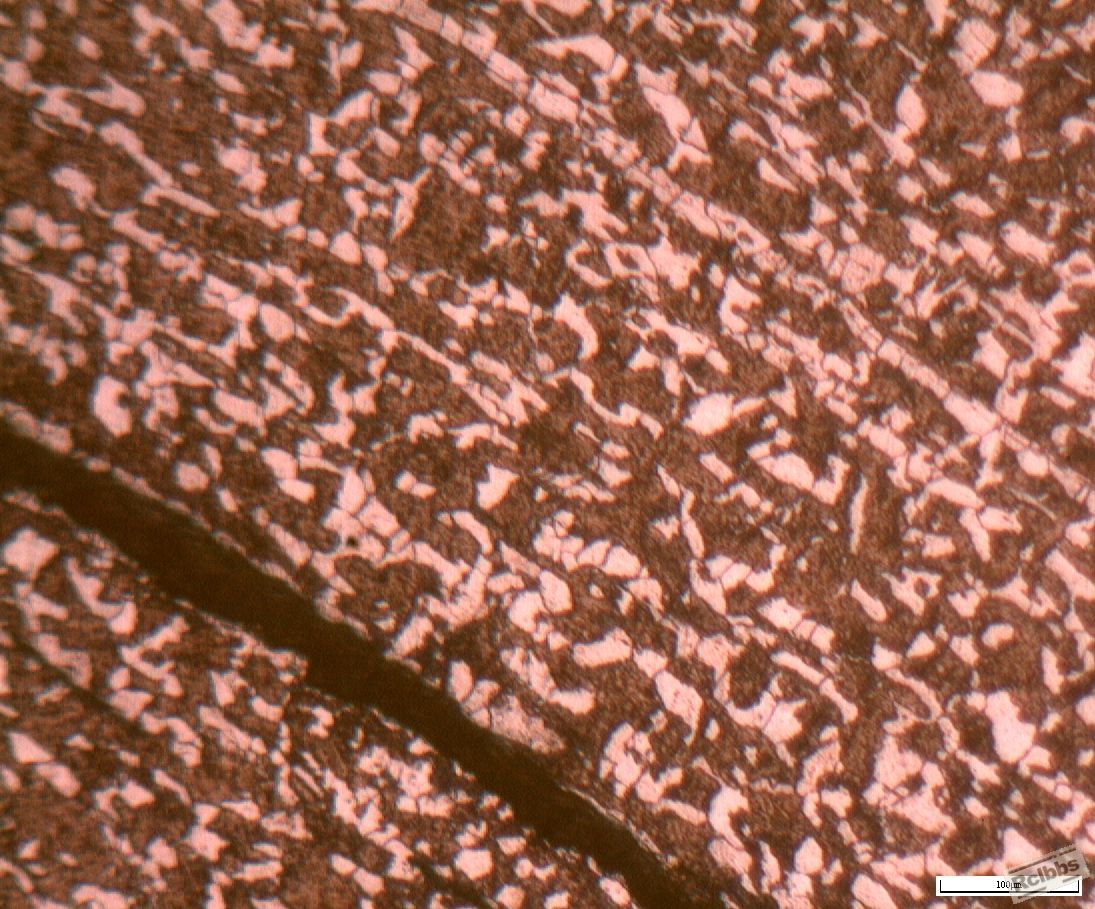

工件为齿轮,45号钢,工艺为锻造后机加工然后高频淬火加低温回火。
同一工艺参数的一批活做了几百个,客户使用一年后有一个出现断齿现象。
断齿的部位在齿根处,硬度HRC40,为淬火与非淬火区的过渡部位,亦是工件工作时的受力位置之一,拿回来后探伤发现在断齿相邻的齿的齿根处亦有裂纹。裂纹笔直,贯穿整个齿根。
裂纹,未腐蚀,100倍

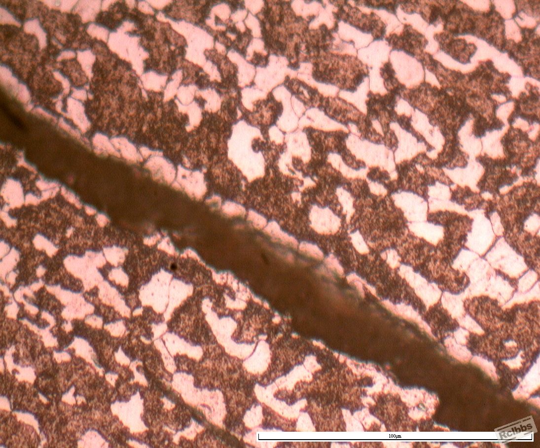

裂纹,100倍,附近有贯穿整个齿的长条状铁素体
裂纹,400倍,整个裂纹位于长条状铁素体之上。

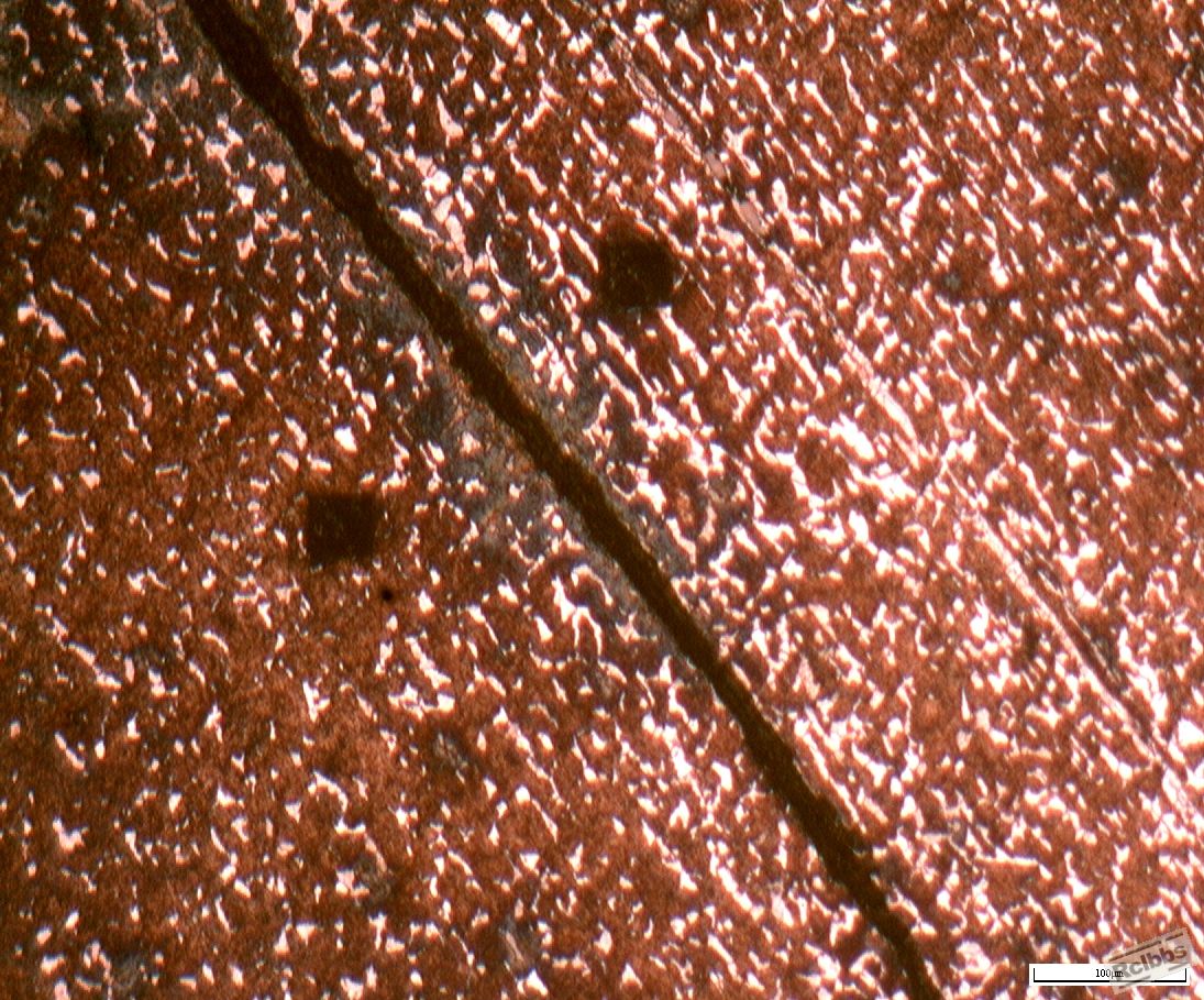

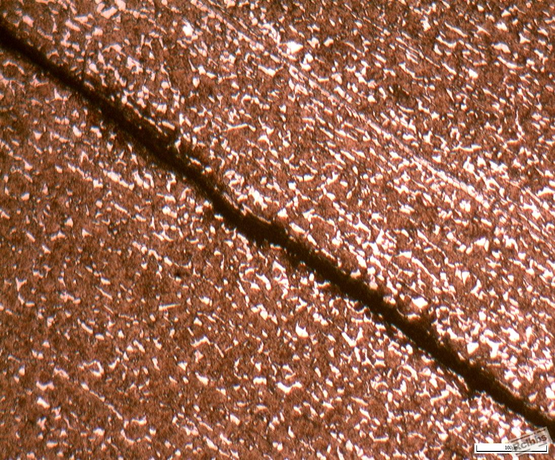

裂纹附近的带状组织,100倍
请大家分析下产生此裂纹的原因。谢谢

我也有过这种现象,并天天做这种组织的材料,如果我跟你说这不是裂纹你会相信吗?因为我的材质与你的不一样,我把其定义为合金元素偏析带,其硬度247HV旁边是206HV,希望对你有帮助

谢谢你,不过这个确实应该是宏观意义上的裂纹,探伤后能明显的看出。且旁边的齿也出现了断齿现象。
你说的这不是裂纹具体指的是??

带状组织的存在使钢的组织不均匀,就是缺陷之一.是否应先做正火消除再议?
发表于 2013-12-17 21:15:54 | 显示全部楼层
沿着带状组织的方向,裂纹从铁素体长条中间延伸,猜想是因为铁素体强度较低,导致从这里开裂。消除带状组织后应该会好一点。

发表于 2013-12-18 08:29:43 | 显示全部楼层

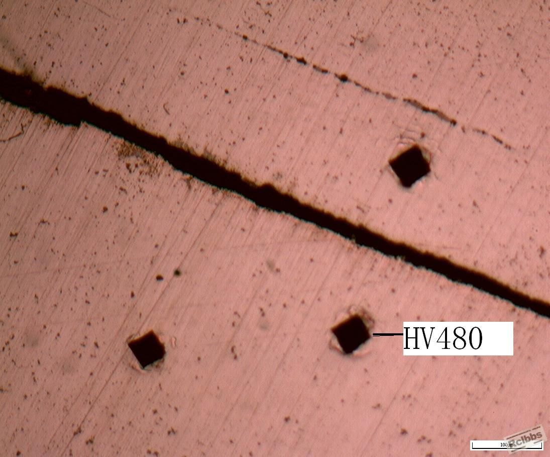

LZ的这个确实是裂纹了!这从打显微硬度的金相中可以看出来!
另:同意带状偏析导致开裂的观点!

HV480相当于HRC47.7 相当于强度1600MPa左右,珠光体有这么高的强度吗?
建议你不要用纤维硬度,测下宏观硬度。

你预备热处理为什么不做?基体强度太低,建议增加调质预备热处理!有带状组织的要正火予以消除后再调质加表面淬火》

您看1楼的最后一张图,是珠光体+铁素体+回火马氏体的,此处正是淬火过渡区。
签到天数: 524 天
发表于 2013-12-18 09:25:57 | 显示全部楼层
如果的确是过渡区断裂,建议楼主看下淬透层深度符不符合图纸要求。结合楼主提供齿轮运行时间,应该是疲劳断裂,淬透层深度不足,导致齿根部位疲劳寿命下降,提前发生疲劳断裂。不过要确认的话,还的做个断面的断口分析,如果是疲劳断裂特征应该很明显的。不过看楼主已经做金相样了,不知道还有没有断面的样品。

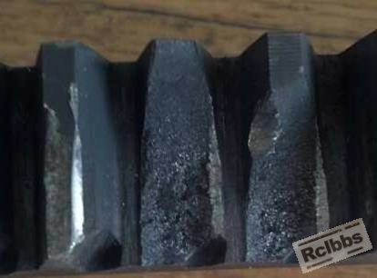

发表于 2013-12-21 16:18:39 | 显示全部楼层
能把整个齿轮的断裂处宏观图片上传一张么。

能不能把有维氏硬度压痕的那个腐蚀一下看下金相,我怎么觉得打硬度的位置和上面铁素体上面的裂纹不是同一个位置。

整个裂纹这么直,虽然没看出裂纹源,不过推断为剪切力产生的裂纹。我觉得你们锻造之后没有经过调质或者正火处理,就直接感应淬火,这在技术上不达标。淬火后,铁素体粗大,组织不均匀,降低了工件的强度,容易产生裂纹。

op7962 发表于 2013-12-22 12:10
能不能把有维氏硬度压痕的那个腐蚀一下看下金相,我怎么觉得打硬度的位置和上面铁素体上面的裂纹不是同一个 ...
裂缝处的蓝色部分可能是有积水,
此图上的硬度点与上面的未腐蚀的图的硬度点是对应的
