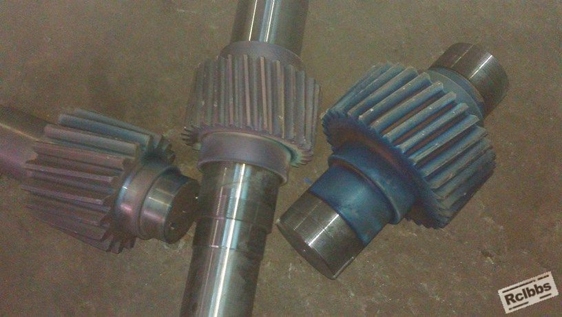

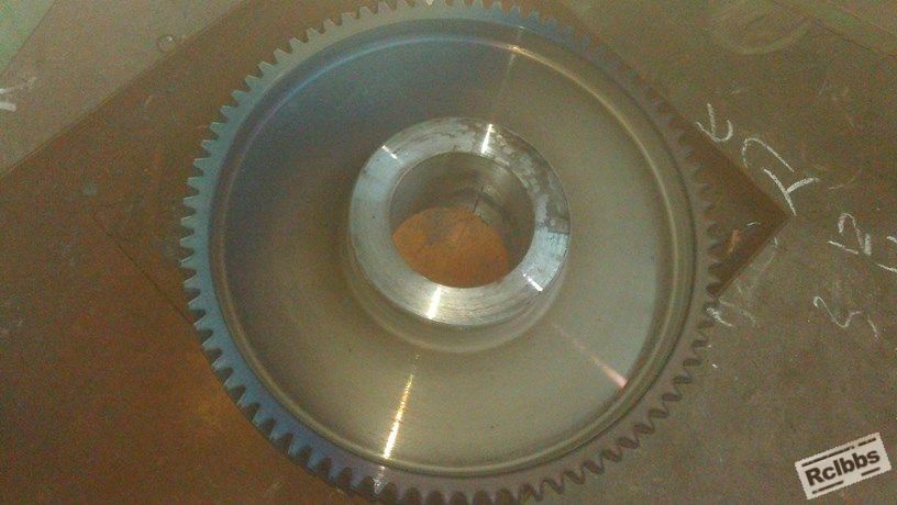

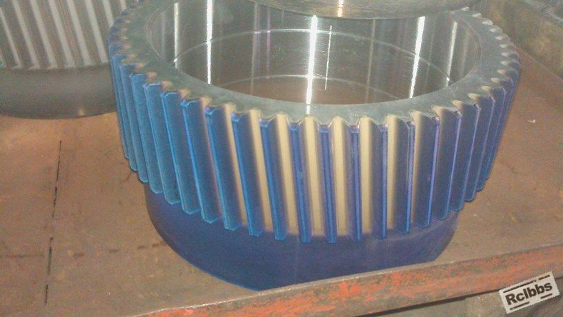

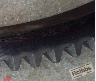

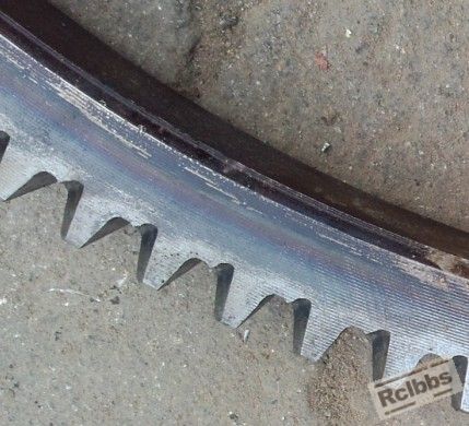

如图中蓝色部分,我们做的是汽车飞轮齿圈,但高频热处理后是乌七八糟的黑色,做不出那种颜色,所以从论坛上借用坛友的图片,无奈,见谅!
IMAG0662.jpg IMAG0661.jpg IMAG0659.jpg IMAG0658.jpg IMAG0656.jpg IMAG0655.jpg
 楼主| 发表于 2013-12-17 22:15:58 | 显示全部楼层

发表于 2013-12-18 12:09:18 | 显示全部楼层
这应该是回火色,这个产品要求的硬度应该不是很高吧,在260-300度回火的时候,会出现这样的颜色

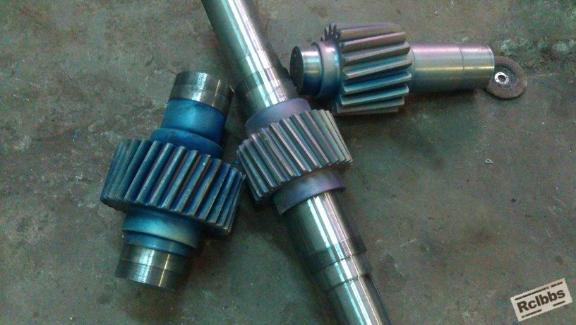

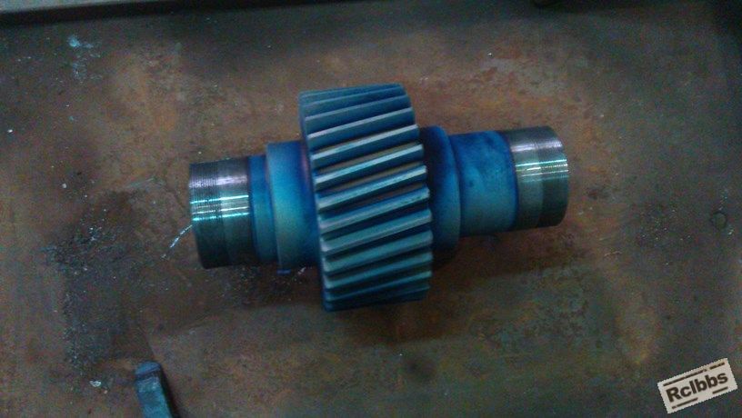

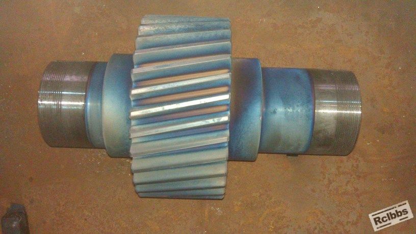

准确地说是光洁工件表面在氧化气氛中加热产生的氧化色。淬火加热和适当的回火加热都会产生。下图为回火后产生的。
发表于 2013-12-23 23:10:23 | 显示全部楼层
高频淬火后,再加上330度左右的回火,我这边貌似有过这种现象,就是表面变成了紫蓝色。
签到天数: 1038 天
发表于 2013-12-24 07:36:15 | 显示全部楼层
是高频淬火后,经300-330度的回火色.

发表于 2013-12-24 08:21:46 | 显示全部楼层
你们大家可能方向看错啦,我认为该产品为离子氮化的产物。他们的炉子可能漏气,光亮的部分进行保护或者加工过。

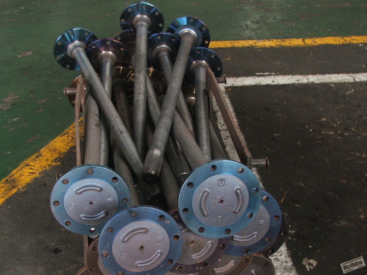

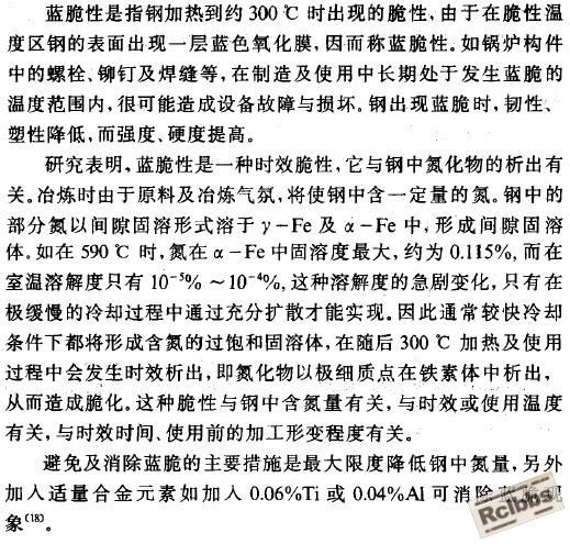

发表于 2013-12-24 09:41:42 | 显示全部楼层
从论坛上找到的,不知是否有帮助

发表于 2014-1-5 20:40:41 | 显示全部楼层
应该不是回火产生的吧,加热300度回火产生的蓝是那种很暗色的蓝,不是这种天蓝色
发表于 2014-2-21 11:34:29 | 显示全部楼层
个人认为不是回火产生的蓝色。淬火过程中,加热后,快速冷却到马氏体转变点温度以下,工件淬火区域是灰色或灰白等,后续的回火过程中,之前的淬火区域氧化颜色(灰色)也不可能转变为蓝色。如果是未淬火区域在回火前是金属原色,回火后才可能出现蓝色。
