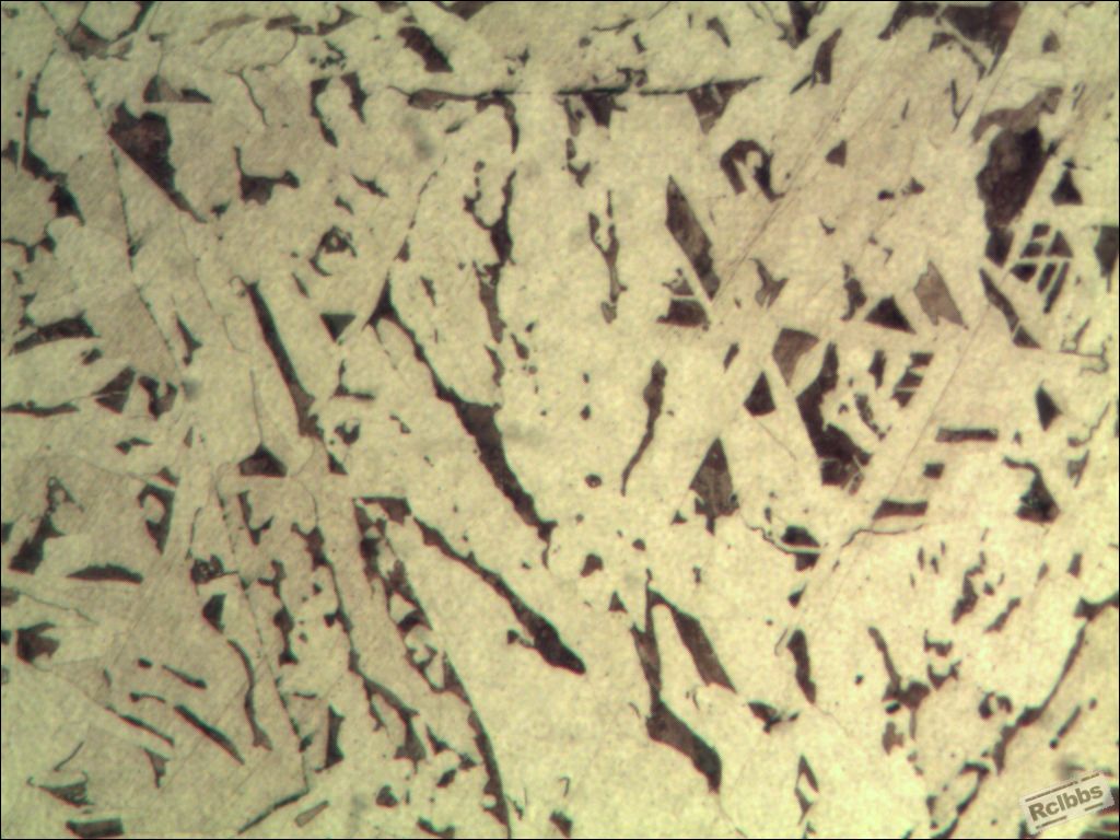

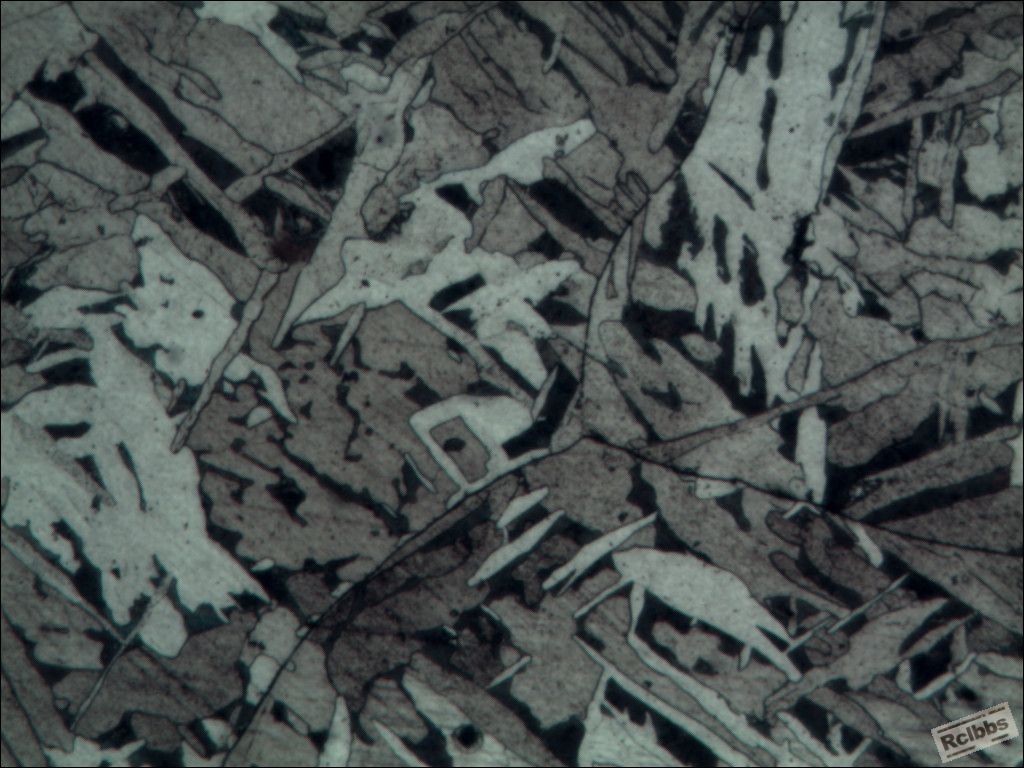

请教:

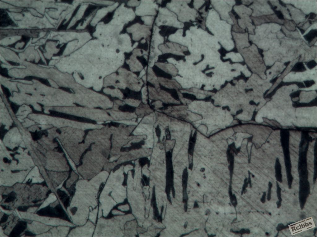

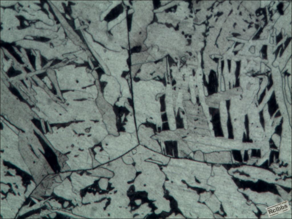

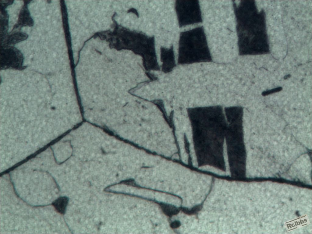

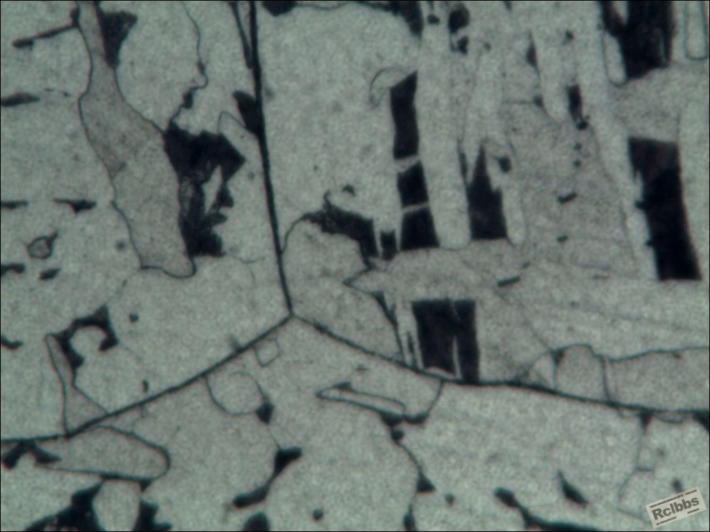

铸钢 要求正火处理。  请教:请帮忙看下这是不是没有正火啊?是退火状态吗吗? 还有那个黑线是晶界吗?晶界不应该是铁素体吗?这个黑的有事(又是)什么组织呢?  我们只做检验,不做热处理。
400X
400X
200X
200X
100X
100X
100X
100X
100X
100X

黑色的细线是晶界,但是大块黑色是什么呢?
发表于 2013-12-23 10:20:54 | 显示全部楼层
是晶界,没有规定说晶界就必须是铁素体吧?
签到天数: 171 天
发表于 2013-12-23 10:25:13 | 显示全部楼层
正火后应该是珠光体组织,感觉像是的,楼主。。。。。
签到天数: 1273 天
发表于 2013-12-23 10:28:35 | 显示全部楼层
黑线太直 太圆润 不太像晶界啊

发表于 2013-12-23 11:46:47 | 显示全部楼层
dscc9240 发表于 2013-12-23 11:40
那请教下这个黑线是什么组织?
你是想问晶界是什么组织吗?如果是的话,那么,晶界不是组织
发表于 2013-12-23 12:36:08 | 显示全部楼层
那请教下这个黑线是什么组织?
那不是组织,只是被深腐蚀而已
签到天数: 28 天
 楼主| 发表于 2013-12-23 13:33:41 | 显示全部楼层
哦 谢谢楼上的解答,那黑色块状是什么呢?

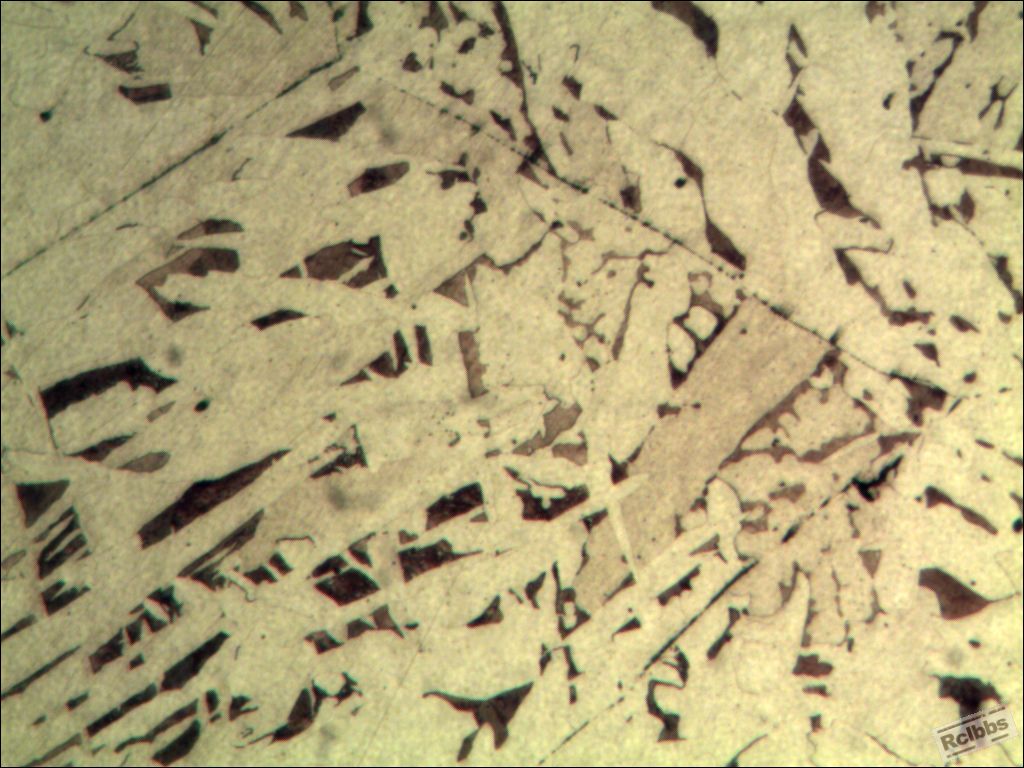

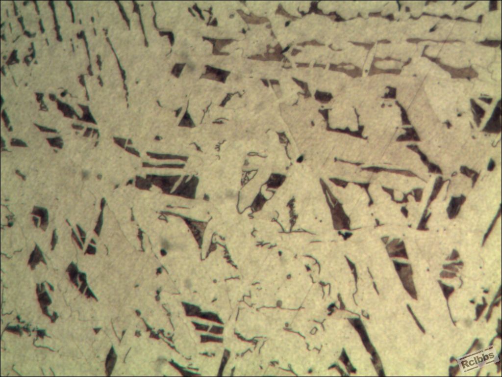

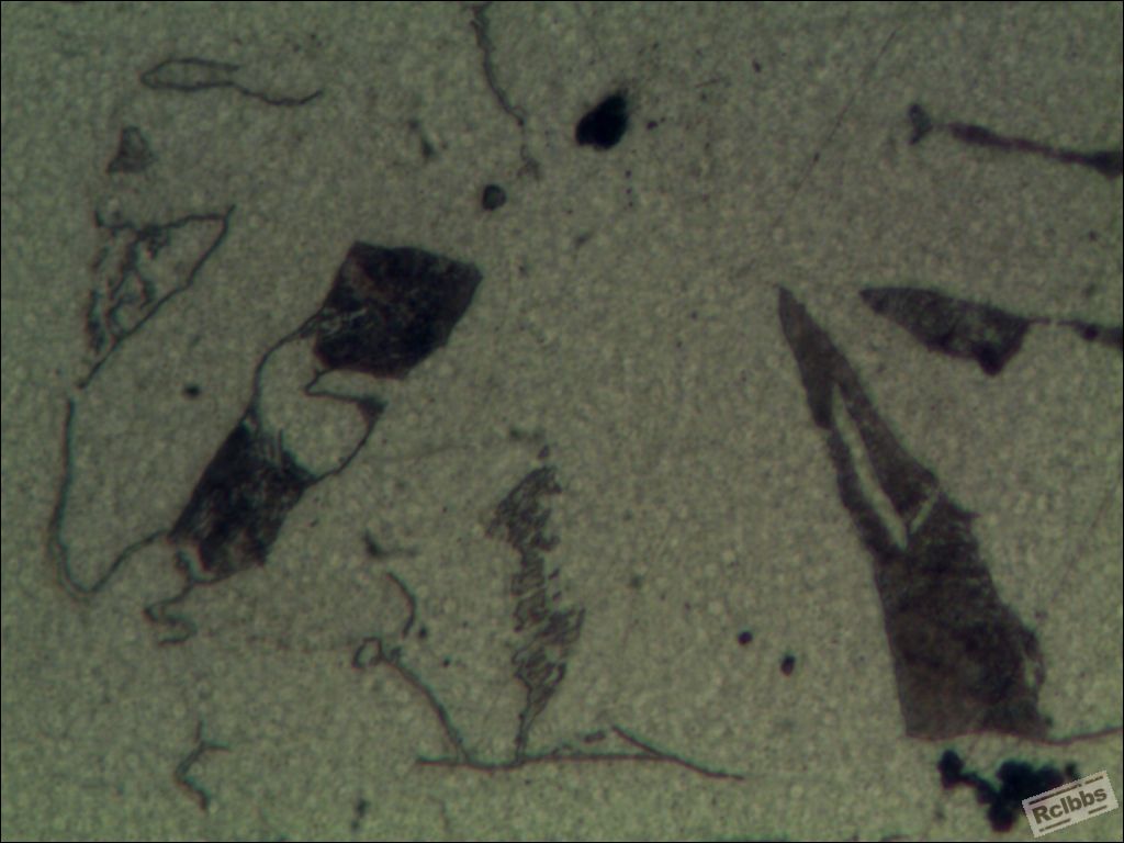

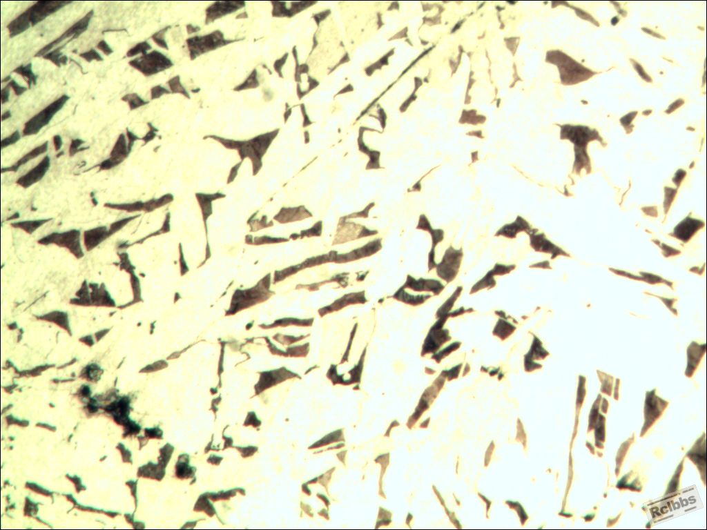

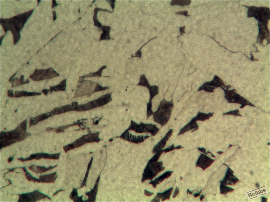

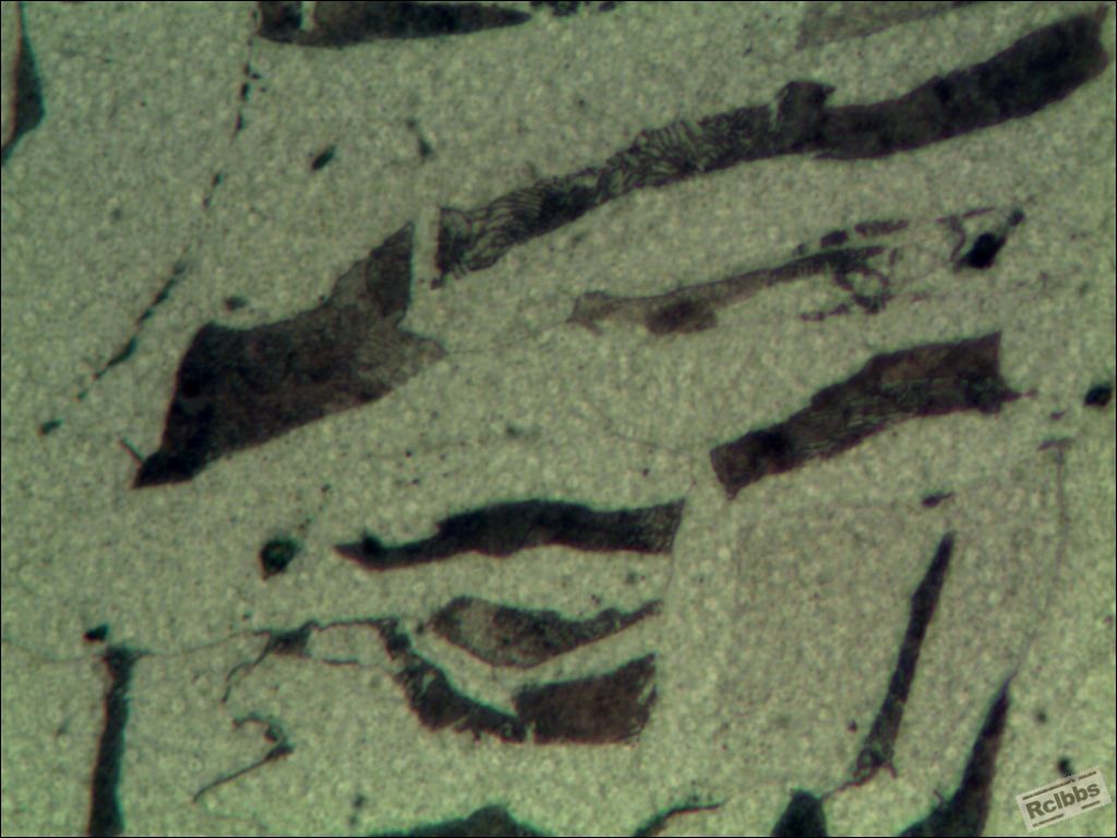

 楼主| 发表于 2013-12-23 15:04:57 | 显示全部楼层
我刚又浅腐蚀了 帮我看下
100X
100X
100X
100X
100X
100X
100X
100X
200X
200X
400X
400X
400X
400X
签到天数: 10 天
发表于 2013-12-23 15:49:17 | 显示全部楼层
过热了吧,晶粒粗大,有魏氏组织,未正火,或者正火不充分吧
签到天数: 6 天
发表于 2013-12-23 19:54:16 | 显示全部楼层
你这应该是低碳钢的铸态组织。晶粒极其初大,在针状铁素体+非等轴珠光体。应该没有经过正火
签到天数: 24 天
发表于 2013-12-23 19:58:13 | 显示全部楼层
确实看上去越来越不像晶界。但是组织确实是粗大,看到有魏氏组织。
发表于 2013-12-24 09:36:33 | 显示全部楼层
铸态组织或热处理不正常
签到天数: 260 天
发表于 2013-12-24 10:48:17 | 显示全部楼层
你这个材料是什么材质怎么腐蚀的,能不能说一下。
签到天数: 28 天
 楼主| 发表于 2013-12-24 10:56:30 | 显示全部楼层
临时采购的,只知道是铸钢,具体的我也不清楚,4%硝酸酒精腐蚀,1楼腐蚀的深一些,13楼那个我又重做的浅腐蚀的。我现在在追查它的材质。
签到天数: 260 天
发表于 2013-12-24 11:03:23 | 显示全部楼层
dscc9240 发表于 2013-12-24 10:56
临时采购的,只知道是铸钢,具体的我也不清楚,4%硝酸酒精腐蚀,1楼腐蚀的深一些,13楼那个我又重做的浅腐 ...
哦,因为有一些铁素体少的双相钢腐蚀后也是类似的图片,你这应该是普通的低合金钢或碳钢。13楼那个就没有黑线,是不是你制样或者腐蚀的问题。
