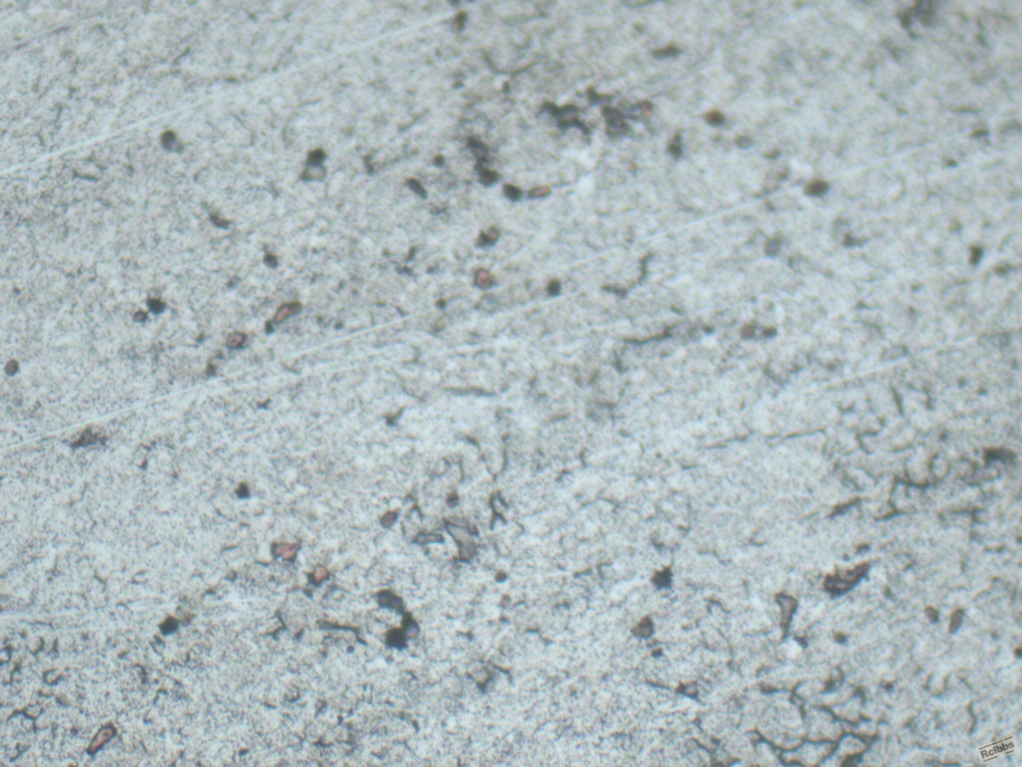

图为2A12  500x下组织,其中的棕色块不知是什么组织,求高人指点

不认识,可能是TiB2不?
发表于 2014-1-10 09:19:45 | 显示全部楼层
楼主 这划痕也太多了吧
发表于 2014-1-13 09:36:44 | 显示全部楼层
铝合金抛光剂粒度稍微高点效果会好些
签到天数: 30 天
发表于 2014-1-13 09:53:31 | 显示全部楼层
铝合金的抛光可用机械, 化学和电解抛光。
机械抛光可分为粗抛光和细抛光两步,粗抛可用浓度较大,粒度较粗的(5μm左右)的氧化铝,氧化铬粉与水混合的悬浮液或金刚石研磨膏,在500-600r/min的细帆布或毛呢上;细抛则采用浓度较稀。粒度较小(小于1μm)的氧化铝。氧化铬悬浮液或金刚石研磨膏在150-200r/min的丝绒上进行。
