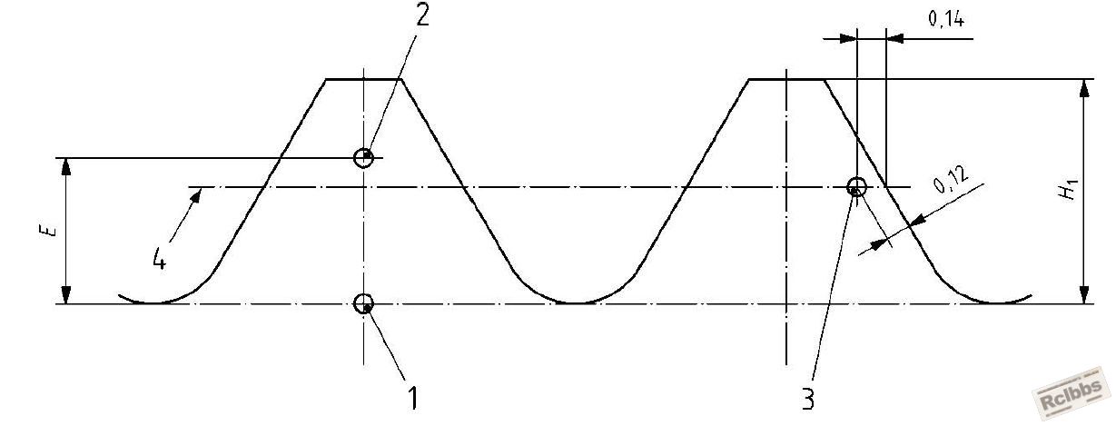

用维氏硬度法测脱碳层深度,GB_3098.1-2010
脱碳: HV(2) ≥ HV(1) –30
怎么用显微维氏硬度计找到1、2、3的位置
 楼主| 发表于 2013-12-19 15:48:47 | 显示全部楼层
用显微硬度计怎么打点,从最外边缘往中心轴里面打点,那怎么确定1、2、3点的位置???

发表于 2013-12-19 23:40:17 | 显示全部楼层
我说一下配图像打有效硬化层的打法:把试样放台上,随便打一点,在图像上出现一个压痕,把树标放在压痕中心上,或软件上有标志点,把它移到中心上,然后移动试样或工作台,让试样的边和树标重合,你找到第一点了,假设你一次移动100微米,也就是0.1mm,界限硬度是550,然后你移一次,打一次硬度,打到530了,也就是打到低于550了,你找到第二点了.
件一般有个硬度曲线的功能,点它一下,它会把你打的硬度,界限硬度,及移动距离绘成一个曲线表,硬度曲线和界限硬度直线总会相交的,那个交点就是第三点,也就是有效硬化层.
我想脱碳层的打法应和这个类似,只是它是反过来的.只是我想,没有打过,供参考.

提前用一些点标记在待检测点的附近,然后再在显微镜中寻找这些点呢???
